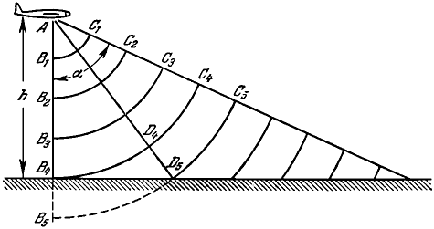

Моня Квасов wrote:
Пояснение про сверхсветовую скорость: http://www.nkj.ru/archive/articles/5459/
Еще про самые быстрые сигналы:
http://n-t.ru/ri/mk/sk045.htm
См. рис. 49 и примечание к нему.
в точке B4 – ракета, а вдоль B4D5 – лампочки с автономными источниками питания, и все это запускается падающей радиоволной. В этой установке, по замыслу читателя, информация о запуске ракеты бежит по лампочкам из B4 в D5 со скоростью выше световой. Однако все это великолепие разбивается о тот факт, что информация об успешном запуске прибежит в D5 всегда, даже если ракету забыли заправить горючим.
:ae:

O'Bu wrote:
:ae:
Есть и более простой пример: направленный источник света, который вращается и отбрасывает "зайчики" на несколько отдаленных объектов. Если достаточно увеличить расстояние до этих объектов, то скорость движения "зайчика" от одного объекта к другому будет выше световой.
