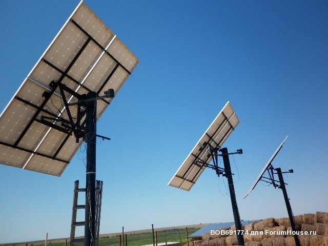

Катаюсь почти каждый день мимо маленького завода про производству метизов. Здание выглядит весьма футуристично, стеклянный куб на три или четыре этажа. Перед зданием стоит три солнечных панели примерно 3х3м с автоматическими поворотниками, разворачивающими панели вслед за солнцем.
Пытался нагуглить нечто подобное, вот это вроде похоже:

radical, а вы откуда? Я просто, по случайному совпадению, тоже знаю один футуристичный заводик метизов, перед которым стоит три солнечные панели, и пару ветрогенераторов.
