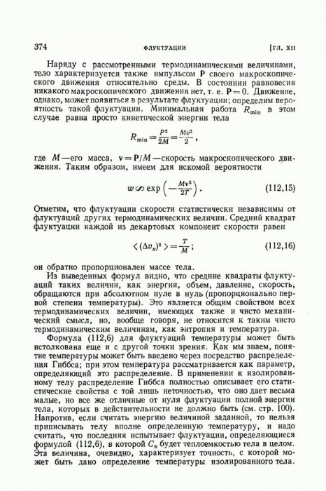

здесь равновесие представляется как отсутствие макроскопического движения,
и получается, что флуктуация ведет к движению.
что, получается что флуктуация, несмотря на свои минимальные значения, может превратить тепло в работу?

 Post subject: Re: флуктуация
PostPosted: 21 Jul 2013 05:22
Химический потенциал как раз-таки означает, что число частиц в системе меняется.
В не циклических процессах теплота может переходить в работу. Причем данный процесс не противоречит второму началу термодинамики. Теплота грубо говоря является источником энергии. Вот несколько устройств реализующих данный процесс: кольцар Лазарева, ''батарейка Карпена'', сухой элемент Замбони. Первые два игрушки, последний ранее использовался как источник высокого напряжения в мощьных фотоумножителях.
