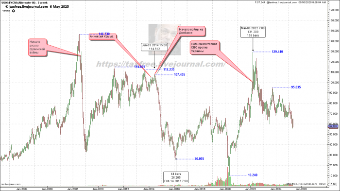

 Post subject: Re: Источники энергии
PostPosted: 06 May 2025 10:25
Posts: 65131
Нефть: цена и война
