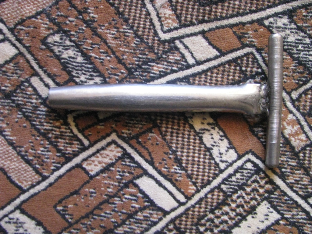

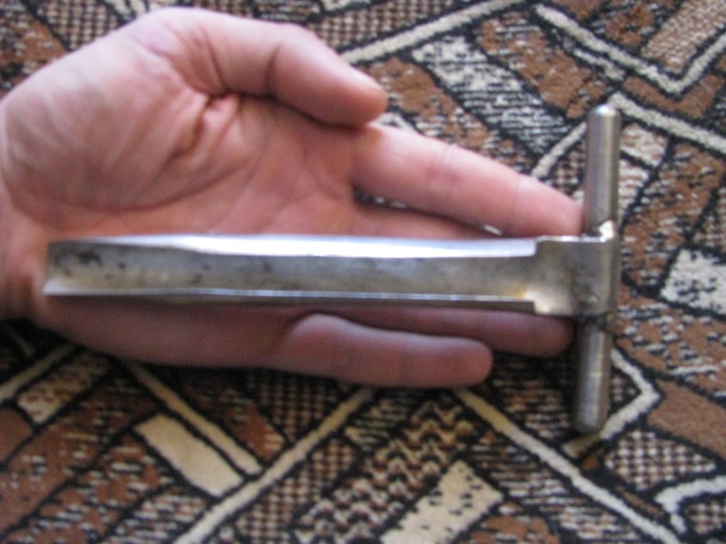

Для чего предназначена эта штука?
(используется в контрольно-аналитической лаборатории на пищевых предприятиях)
PostPosted: 19 Jan 2019 15:12
Posts: 5142
Набирать пробу из мешка?

Из мешка набирают чем-то вроде ложки или черпака.
Я имел ввиду, что это специальное устройство, которым прокалывают запечатанный мешок, чтобы набрать пробу.
PostPosted: 19 Jan 2019 20:49
Нет.

Posts: 12854
Для извлечения хлебной мякоти.
PostPosted: 20 Jan 2019 10:46
Горячо.
PostPosted: 20 Jan 2019 11:28
Posts: 12854
Или навески сыра.
PostPosted: 20 Jan 2019 12:09
Posts: 68886
Пробоотборник (щуп) для отбора проб масла и сыра.

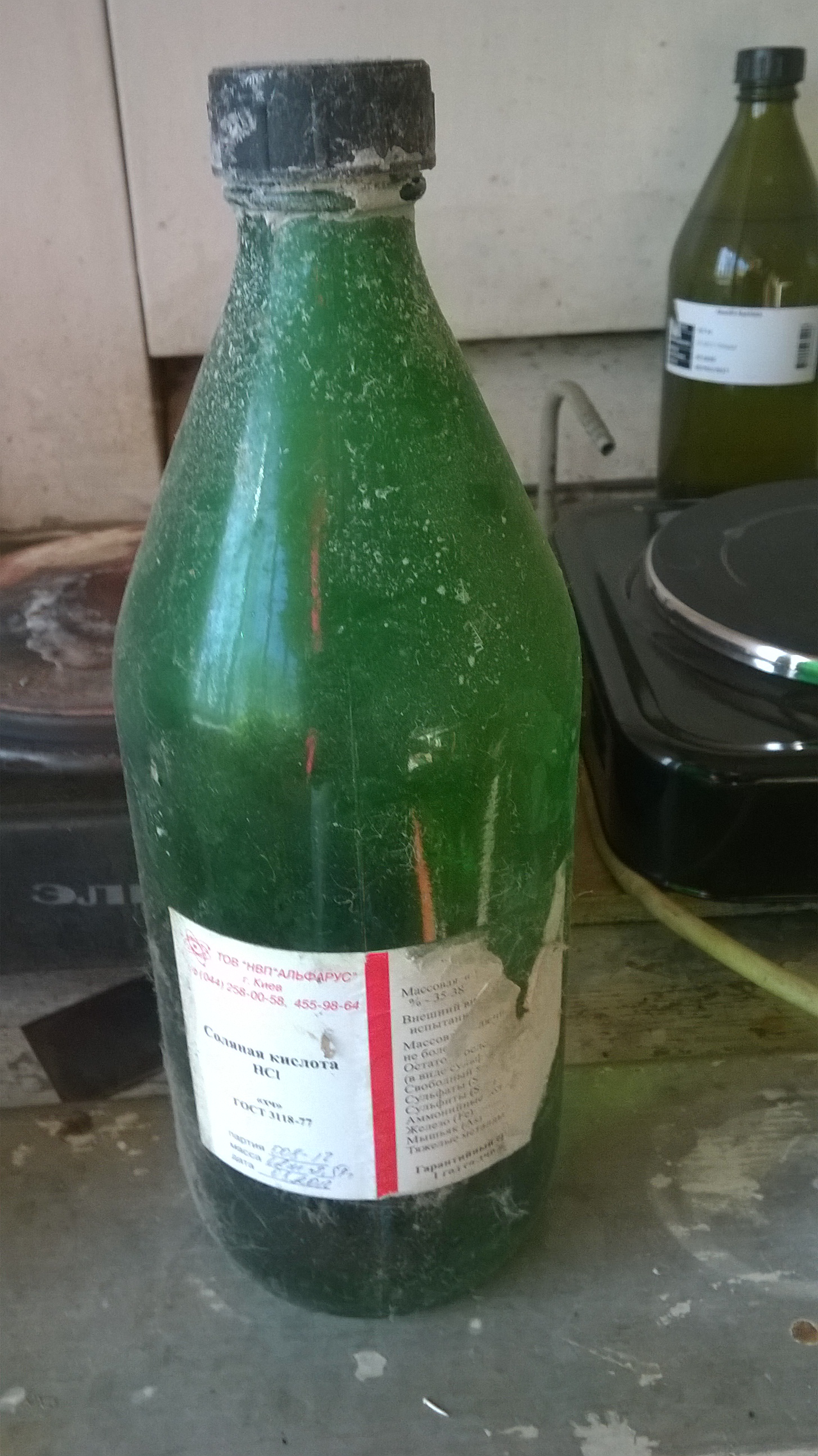

Я тоже так думаю. Причем, оказалось, что это не отсебятина. Так было в регламенте.

На участок соляная кислота поступает в канистрах. Поскольку я обычно работаю с небольшими объёмами, отливаю себе в пятилитровую стеклянную бутыль. А для текущей работы готовлю раствор 1:1. Он гораздо меньше газит даже при нагревании.
Если греть концентрированную солянку до кипения, половина HCl улетает.
И расчёты разных смесей провожу для раствора 1:1.

Volodymyr5 wrote:
Вопрос: что означает:
"50% раствор HCl"?
При нормальных условиях получить более чем 42-% раствор HCl (число пишу по памяти, могу слегка ошибаться) не получается -- сверх того даже при отлаженном заводском противотоке в воду уже "не лезет". Но и эта, сорокадвухпроцентная, смердит "аш-хлор" так, что лучше сразу её до азеотропа разбавить, если именно "конц." не требуется.
В совковые времена в Киеве был такой себе промтоварный магазин "Киянка", где можно было свободно купить один, два, пять... -- да хоть на все деньги! -- литровых бутлей концентрированных соляной и серной кислот.
Однажды, притащив сего добра домой по паре бутлей, я при помощи таблиц, цилиндра и большого лаб. ареометра убедился, что содержание серной -- не более 94%, соляной -- около 36% HCl. Но и эта соляная кислота (противно-жёлтая из-за примесей железа; кто ж вам "ХЧ" в хозмаге продаст??!), заметно "дымила" на воздухе -- работать с ней можно было только под вытяжкой.
А 50% "солянку" получить можно, не спорю. Но только под давлением HCl.

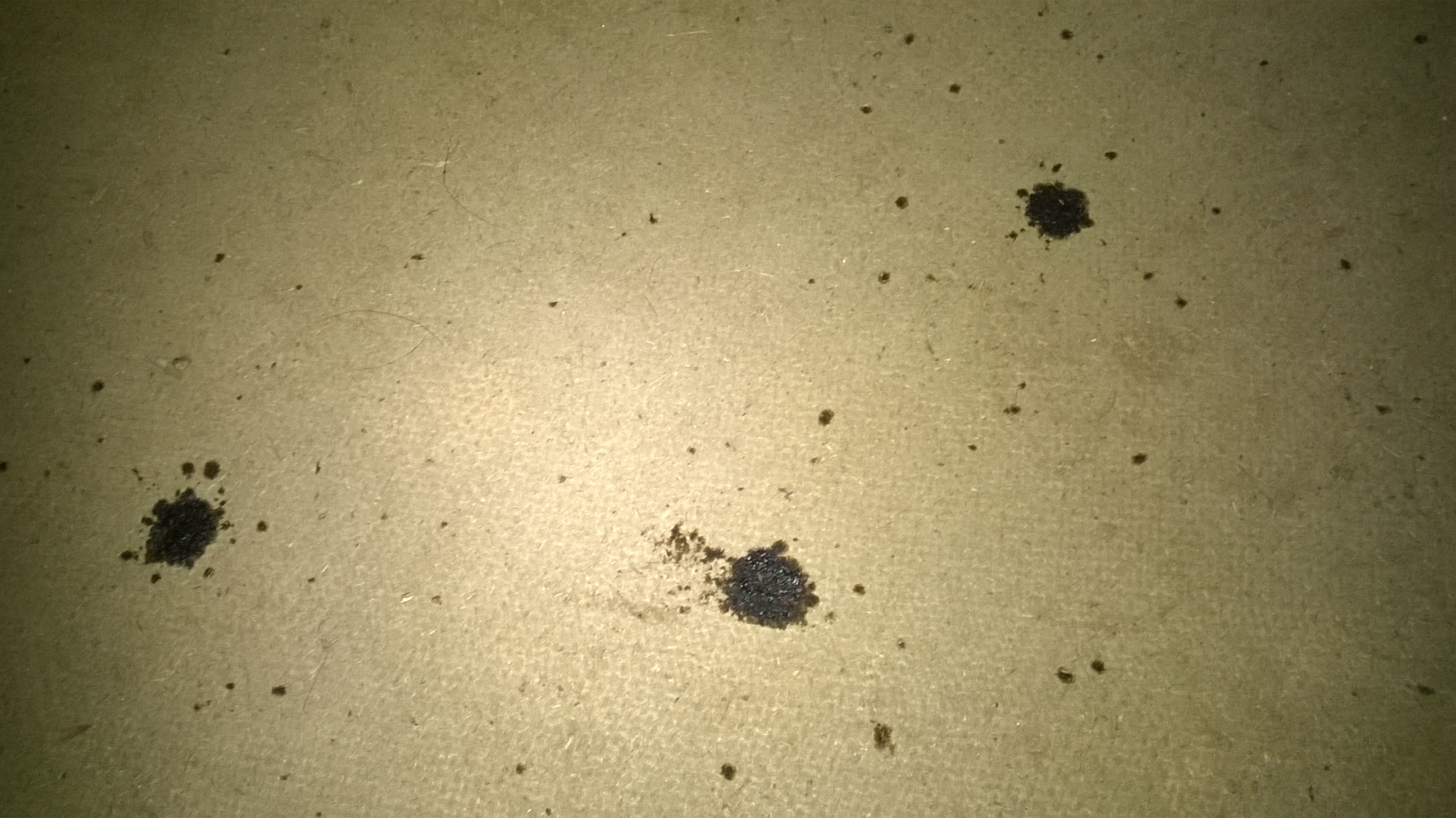

Вещество?

Похоже на реакцию конц. серной с натуральной тканью (три капли + мелкие брыхги).
Со временем в поражённых местах образуются дырки
PostPosted: 27 May 2019 16:46
С фанерой (которая лежит на полу).
PostPosted: 27 May 2019 16:56
Posts: 5142
Тоже подумал про кислоту. Кстати это не фанера, а древесноволокнистая плита. Она очень пористая и я не стал бы стелить её на пол в лаборатории.
PostPosted: 27 May 2019 17:36
Судя по всему - это теплоизоляция - чтобы зимой во время анализов не стоять на холодном полу.
PostPosted: 28 May 2019 06:06
Posts: 13485
Если этикетка от бутыли отвалилась, по этой реакции можно отличить серную кислоту от фосфорной.
