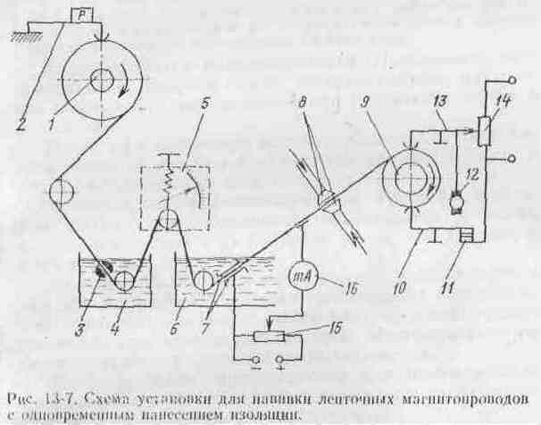

Датчиком тока электронного пучка может служить катушка на кольцевом магнитопроводе, сквозь который этот пучок проходит.
Сердечник навит из тонкой ленты пермаллоя. Между витками требуется изоляция. Поскольку после навивки нужен отжиг при 1200 ° примерно, диэлектрик используют неорганический. Например, MgO.
Технология в общих чертах приведена в учебнике viewtopic.php?p=107462#p107462
Гл.13-4. ТЕХНОЛОГИЯ ИЗГОТОВЛЕНИЯ ЛЕНТОЧНЫХ МАГНИТОПРОВОДОВ
На рис.17-7 представлена схема лентопротяжного механизма для нанесения диэлектрика методом электрофореза на ленту, которая затем наматывается в магнитопровод.
Я участвую в разработке технологии.
Такое производство есть на некоторых оборонных заводах, в т.ч. в нашем городе. В позапрошлом году я в составе группы был в командировке на таком участке. Там задействован состав
2) суспензионный раствор окиси магния в четыреххлористом углероде
(с добавкой) по учебнику.
Пока не удаётся воспроизвести. Покрытие если и получается, не держится. А надо, чтобы держалось до намотки ленты хотя бы.
Неизвестны требования к гранулометрии порошка. Даже вопрос напряжения электрофореза мы упустили. Понятно, что военным заводам нынче не до гражданских договоров.
Когда я учился, эти вопросы коллоидной химии пропустил мимо ушей. И теперь не тот возраст, чтобы осваивать заново.
Кроме того, наши не хотят связываться с CCl4.
Если кто в теме, прошу откликнуться советом.
