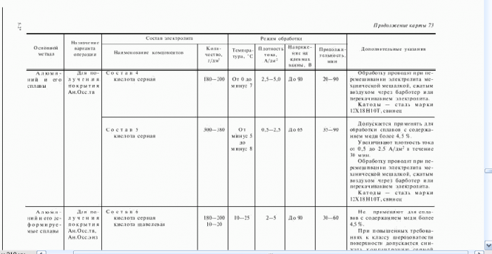

От размера детали, и не дм в кубе, а квадрате. Т.е. Ампер на дм2 площади детали. И чистую серную кислоту применяют при отрицательных температурах, а при комнатной температуре только с добавками, которые не дают окиси алюминия быстро растворяться, к примеру щавелевая кислота.
