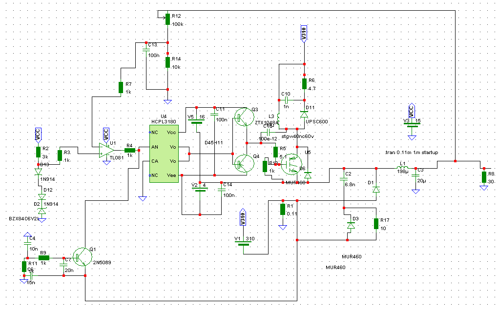

Анодирование мин 60в, а лучше 80-100, тут нужен генератор тока. Т.е пока пленка тонкая будет падение вольт 15-30, а далее напряжение будет расти. И чем выше напряжение, тем плотнее осадок окиси алюминия. Я могу предоставить схему, нужен трансформатор, который давал бы вольт 40-60 переменки, и диодный мост ампер на 150, соотв ток трансформатора-100А. Можно использовать сварочный инвертор, далее схема чоппера, тут конечно, надо будет подбирать элементы, например, R1 ограничевет ток, в Вашем случяе резистор равен 0.007 ом, на котором будет рассеиваться мощность ок 70 ватт. Схема, очень близкая к этой работает у меня в железе (инвертор индукционного нагрева, используется как электронный регулятор мощности). Используя транзисторы IRFP4468 (195A рабочий ток. 100в мах доп напряжения) вполне можно сделать такую схему. Не боится КЗ.
R8- его нет, это эквивалент нагрузки (ванны).

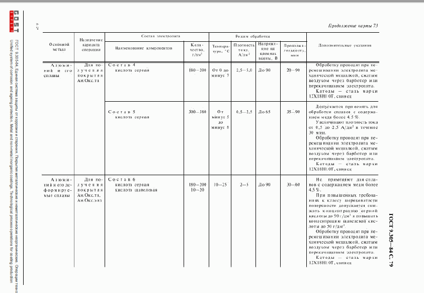

А 12 в ИМХО ан.окс алюминия не будет идти. Вот, страница с ГОСТ, все они высоковольтные. У нас было 60 в, то работало на пределе.

Этот электролит состав 6, там до 90 в.(см 2 поста назад)
