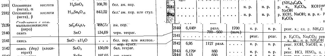

Согласно справочнику химика под редакцией Никольского оловянная кислота не растворима в кислотах

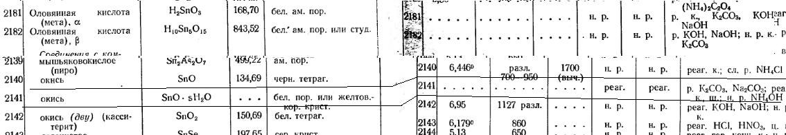

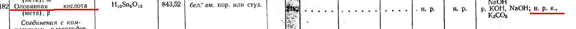

Как писал Вася Химикат, а я подтверждаю собственным опытом, бета-оловянная в щелочах не растворяется. Наверно, можно прокалить и восстановить водородом или углем. Или алюмотермией.
Cогласно справочнику под редакцией Никольского растворима в шелочах, и двуокись так же растворима. Мож слабый раствор щелочи был?
