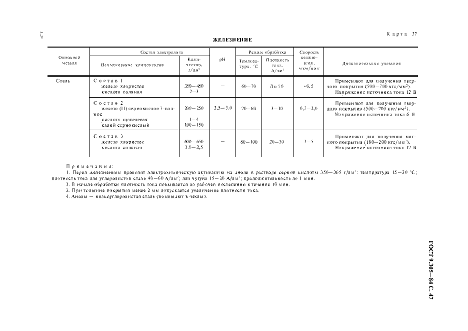

Что значит обойтись без хромирования, а покрыть слоем железа, Разве железо тоже может осаждаться как к примеру медь.
Еще и как.
Если заметили, это ГОСТовский состав, а это значит его используют в промышленности.
И обратите внимание на примечание 3, т.е. эти составы применяются для толстостенного покрытия. Естественно, как декоративное покрытие железнение не применяется, а исключительно для гальванопластики и иногда для восстановления трущихся поверхностей.
