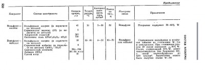

А вольфрам все таки осаждается, правда в виде сплавов. Вот состав с 5 тома "Справочника химика" под редакцией Никольского стр 950 1968г издания.
Года 2 возился, чтобы подобрать состав для осаждения сплава, где много вольфрама и чтоб было толсто. А когда что-то начало проклёвываться, отвлекли на другое задание.
