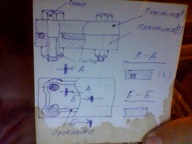

File comment: Эскиз
Идея изображена на картинке. Суть в том, чтобы в одной из пластин отфрезеровать канавку для прокладки в соответствии с эскизом.
Чертите чертёж, и несёте его на завод, где есть фрезер с ЧПУ. Нет ЧПУ - не надо. Прикладываете к чертежу 1.0 литр горiлки, и отдаёте всё это любому вменяемому токарю. Работа не бог весть какая. В канавку можно заложить фторопластовую прокладку, а можно заполнить силиконовым герметиком. Во втором случае верхнюю пластину тоже надо фрезернуть, чтобы она образовывала над канавкой непрерывный буртик(да и в 1-м случае это не помешает - меньше выпендрёжь с изготовлением прокладки. Чем больше давление, тем лучше уплотнение.
З.Ы.: Прошу прощения за кривой эскиз: даже нормального клочка бумаги нет под рукой, да и сил уже нет на ночь глядя, но, думаю всё ясно. Верхний разрез забыл обозначить: он проходит вдоль прокладочной канавки.
