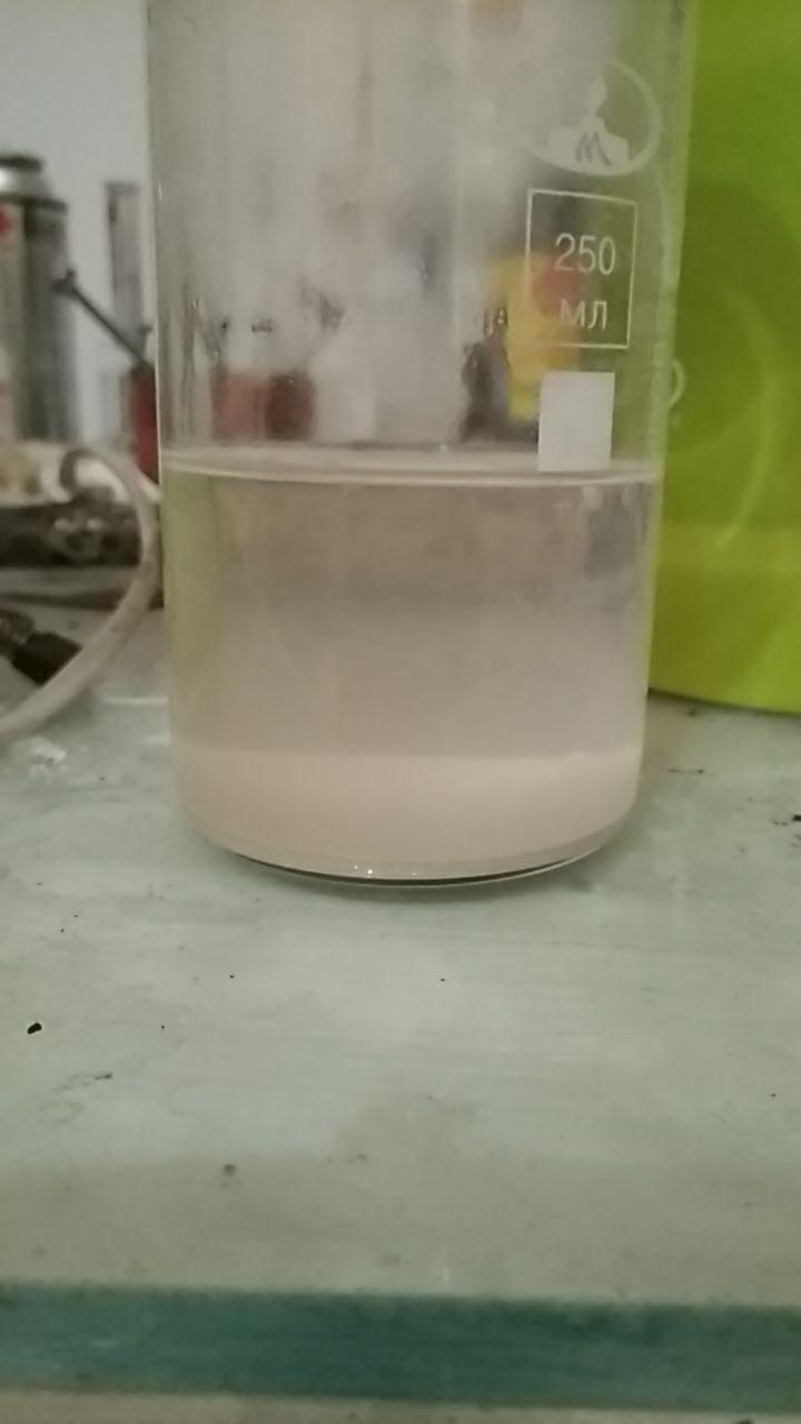

Еще думаю как осушит кальциевую селитру : есть идея использовать в виде как есть, но ДМСО от оксида кальция не отфильтровывать
Стаканчик сейчас выглядит так:

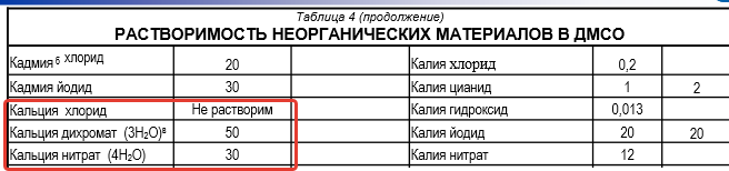

Volodymyr5 wrote:
Для начала по справочникам посмотрите растворимость этой соли в ДМСО. Главное, чтобы не оказалась низкой. В принципе, чем выше концентрация - тем лучше.
По данным https://docplayer.ru/27795979-Dimethyl- ... mosti.html нитрат кальция 30 грамм на 100 мл, а хлорид кальция по их мнению вообще не растворим в ДМСО :
Похоже в патенте нас немного обманули.
Насыплю 35 грамм кальциевой селитры - с водой из неё должна прореагировать известь. Фильтровать не буду - для пробного опыта это излишество.
