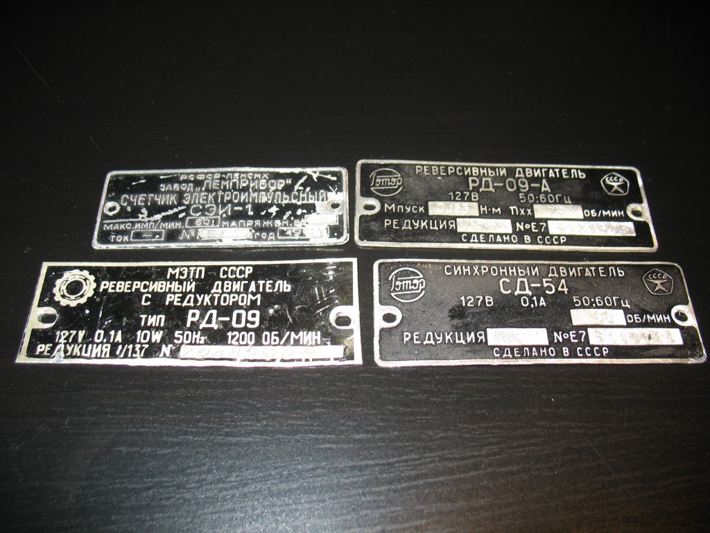

Добрый день, коллеги! Знает ли кто нибудь что то про советские технологии изготовления шильдиков? По идее на алюминий наносится рисунок через фотошаблон и дальше или анодирование с окрашиванием или травление. Только вот какой там светочуствительный слой и как все это сделано ХЗ :confused:
Шильдики для примера

Небольшие партии вроде бы делали шелкографией. В более поздние времена (90- начало 2000) довольно часто применяли т.н.металлофото.

Теж думаю, що просто шовкотрафаретний друк.
Зараз непоганий варіант - УФ-друк на металі. Поліграфісти-рекламщики роблять (наші електрики в них замовляють всякі "Пуск", "Стоп" ітп).
Притому може бути самоклейкою та з ламінуванням.

УФ печать это, видимо, как раз металлофото. Там используется тонкий ( 0,2-0,5 мм обычно, бывает и до 2) дюраль. Его прозрачно анодируют и пропитывают прямо галогенидами серебра ( обычно в Америке). На нём через трафарет (печатается на плёнке в лазерном принтере) контактным способом печатают изображение, проявляют и закрепляют. Остаётся сварить в кипятке с добавлением соли никеля (не знаю, почему) для закрытия пор. Результат отличный, выдерживает всё, что угодно. Чаще всего клеют на двухсторонний скотч; если условия эксплуатации суровые - сажают на заклёпки.

Есть, кстати, квази -цветные варианты: или через трафарет красят отдельные участки до закрытия пор, или берут материал, уже тонированный "под золото". Такой вариант особенно любят начальники видеть со своей фамилией и должностью на двери кабинета :))

Звичайний друк фарбою з наступною/майже одночасною УФ-полімеризацією. Нержавійка, алюміній, латунь ітд... - не проблема.

На фото що я додав є пласкі шильдікиб їх можливо робили шовкотрафаретим друком, а є рельєфні ( РД-09А та СД-54 наприклад). Ті явно були зроблені травленням. Ще коли я вчився в універі слишав щось десь про древні світлочутливі состави на основі желатини але без подробиць що і як.
В контексті цього питання мені більш цікаві старі технології а не сучасні варіанти заміни

В древних технологиях использовался желатин ( подходит не всякий, надо пробовать) или поливиниловый спирт. Хорошенько отфильтрованный раствор в помещении с жёлтым светом очувствляли ( это официальный термин) раствором бихромата. Полученный раствор наливали на поверхность, иногда в центрифуге для равномерности, и высушивали. Всё делается при жёлтом свете и без пыли. Затем - экспонирование УФ и проявка, обычно тёплой водой. Подробности - концентрации, Рн, время и т.п. ориентировочно можно найти в книгах о шелкографии или производстве цветных кинескопов. Вообще это довольно алхимический процесс, неплохо и бубном обзавестись :)
Зі зворотнього боку вони абсолютно пласкі?
Немає підозри, що просто штампом на гумі вдарили?
По фото, звичайно, сказати важко.

Cамодельные фоторезисты
https://kazus.ru/articles/77.html
Фоторезист на основе желатина и бихромата калия Первый раствор:
15 грамм желатина залить 60 мл. кипяченой воды и оставит для набухания на 2-3 часа. После набушания желатина поставить емкость на водяную баню при температуре 30-40 градусов до полного расвтворения желатина.
Второй раствор:
В 40 мл кипяченой воды растворить 5 грамма двухромовокислого калия (хромпик , порошок ярко оранжевого цвета), Растворять при слабом освещениии.
В первый раствор при интенсивном перемешивании влить второй . В полученную смесь пипеткой добавить несколько капель нашатырного спирта до получения соломенного цвета.
Перед нанесением слоя на плату, ее надо тщательно подготовить - обработать "нулевкой" и хорошо обезжирить.
Фотоэмульсия наносится на подготовленную плату путем полива, либо мягкой кисточкой при очень слабом освещении. Плата сушится до "отлипа" при комнатной температуре
Hа высохшую плату накладывается шаблон (рисунком к плате) и прижимается куском нетолстого стекла.
После экспонирования плату (при слабом освещении) промываем в теплой проточной воде до удаления незадубленного желатина.Чтобы лучше оценить результат, можно окрасить неудаленные участки раствором марганцовки.
Усовершенствованный фоторезист Первый раствор:
17 грамм столярного клея 6г. 100мл. воды 3мл. водного раствора аммиака оставить для набухания на сутки , а затем нагревать на водяной бане при t80° C до полного растворения.
Второй раствор:
2.5г. бихромата калия и 2.5г бихромата аммония, 3мл. водного раствора аммиака,30мл. воды 6мл. спирта.
Когда первый раствор остынет до 50°С, при энергичном перемешивании влейте в него второй раствор и полученую профильтруйте (эту и последующие операции неоходимо прводить в затемненном поиещении, солнечный свет недопустим!)
Эмульсия наносится при температуре 30-40°С. дальше как в первом рецепте.
Фоторезист на основе бихромата амония и поливинилового спирта Приготовить раствор:
-Поливиниловый спирт ( -CH-CH2-CH- ) -70-120 г/л
OH OH
Бихромат аммония 8-10 г/Л, Этиловый спирт 100-120 г/л Избегать яркого света !
Наносится в 2 слоя первый слой - сушка 20-30 минут t=30-45°C
второй слой - сушка 60мин t 35-45°С. засвечивается также как и в первом
Проявитель - 40% раствор спирта :)
Так, конкретно ці фотки я фзяв з інтернету з оцієї підборки https://serkov.su/blog/?p=1681 (бо під руками нема таких шильдиків) але автор запевняє що ці на звороті гладенькі. ( в тій самій підбірці він також показує штамповані)
