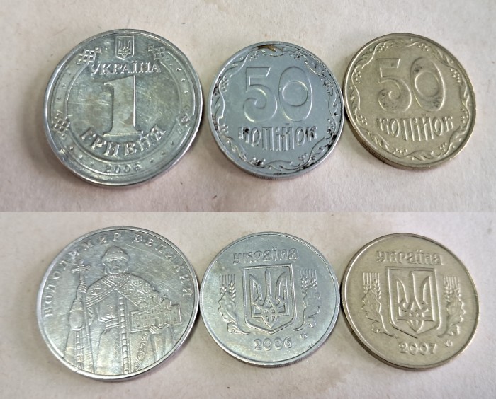

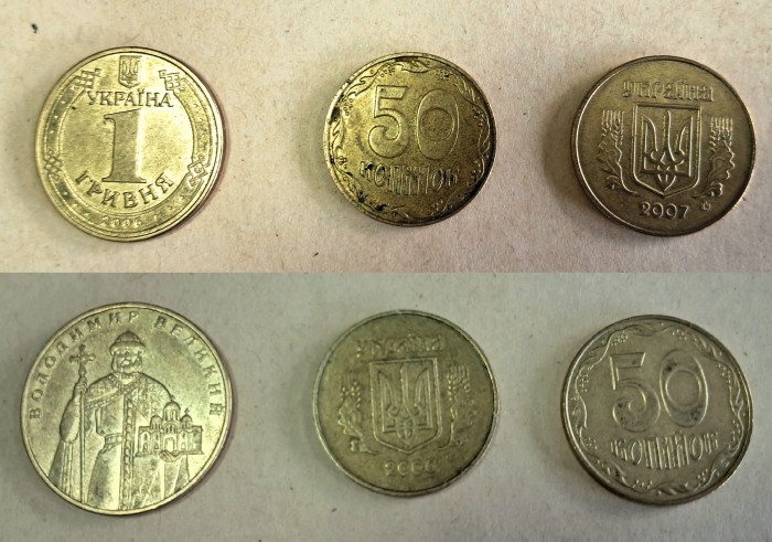

Finita la commedia - part - 6
http://chemistry-chemists.com/N1_2025/C ... .html#1002

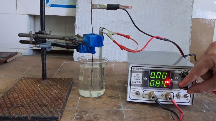

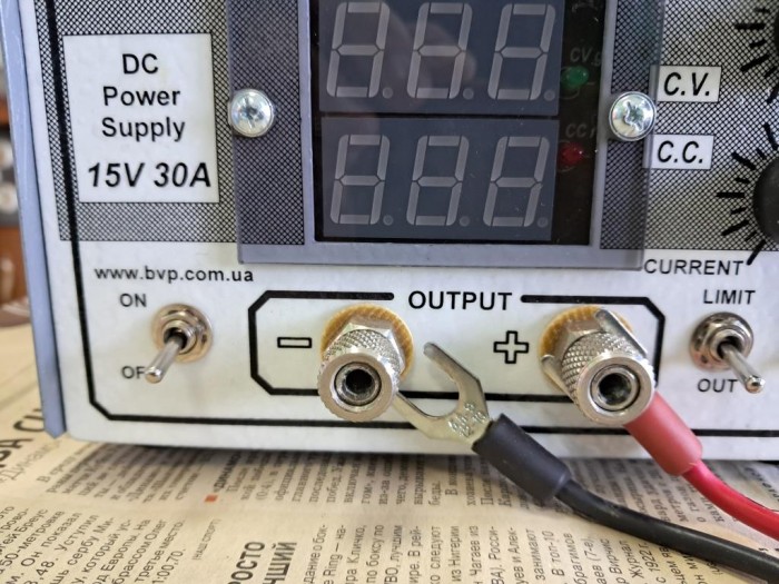

Electrolysis of hydrochloric acid (test of power supply unit) - part 7
http://chemistry-chemists.com/N1_2025/C ... .html#1003
Electrolysis_of_hydrochloric_acid_test _power_supply_unit-12.jpg [ 186.52 KiB | Viewed 17034 times ]

PostPosted: 02 Sep 2024 05:28
А из каких соображений анодом взят алюминий? Он же вентильный металл - пассивируется.
 Post subject: Re: Вопросы по гальванике
PostPosted: 02 Sep 2024 12:45
Posts: 69341
Металлический предмет подходящей формы (стержень, пластинка, толстая проволока), который был под рукой.
Было необходимо убедиться, что блок живой, желательно - поскорее, т.к. я переживал: блок не мой и не "казенный", а друга. Будут пузырьки газа - ток проходит сквозь электролит - блок работает, не будет пузырьков - проблема.
PostPosted: 02 Sep 2024 12:56
Joined: 13 Aug 2024 23:01
Posts: 52
Думаю, в первом эксперименте с водопроводной водой он и "заперся" на аноде.
Добавление соляной кислоты пассивацию частично сняло, и анодный процесс, вероятно, шел уже сложно: кислород+хлор+коррозия анода.

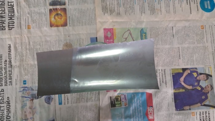

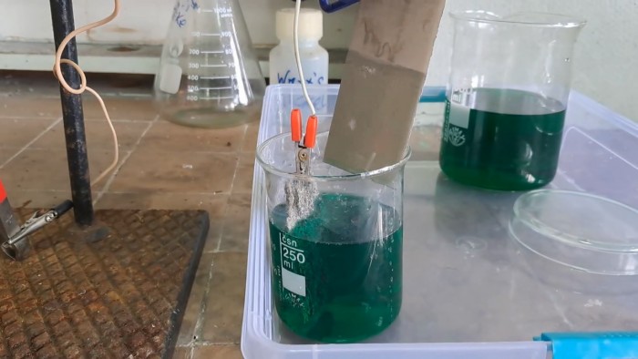

Nickel electroplating of titanium: attempt #1 (part 8) / Никелирование титана: попытка №1 (часть 8)
http://chemistry-chemists.com/N1_2025/C ... -L1-4.html
PostPosted: 09 Sep 2024 20:25
Posts: 52
коллега успешно покрыла титан никелем - тем же способом, что и нержавеющую сталь. Зато покрыть титан медью таким путем не удалось.
Просто десь щось пішло не так (та ж проблема поганого контакту, таке буває... ).
Ніяких проблем з покриттям титану безпосередньо нікелем, міддю, цинком, кадмієм, сріблом ітд не має, просто проблеми з адгезією, як і на нержавійці.
Якщо вже надійно покрили нікель-страйком - то і з адгезією проблем не буде.
PostPosted: 09 Sep 2024 21:29
Posts: 69341
Я вже завершив цей эксперимент. Описання у процесі.
PostPosted: 10 Sep 2024 06:00
ИМХО подготовка титана под покрытия лучше всего описана в справочнике viewtopic.php?p=159263#p159263
Я пробовал описанное там хим.никелирование, успешно в качестве подслоя.
Из других мест - ещё один способ, описанный в каком-то справочнике по пайке. Если деталь нагреть до 400° под слоем порошка двухлористого олова, она покроется оловом (наверно, нужна защитная атмосфера)

Quantum Electroplating (Nickel Electroplating of Titanium) attempt #2 (part 9)
Квантовая гальваника (никелирование титана) попытка №2 (часть 9)
PostPosted: 10 Sep 2024 22:25
Posts: 52
Гідридну обробку пропустили. Та й травлення зайвим би не було.
У ванни нікель-страйку для титану рекомендують фториди все ж додавати... (воно навіть у ГОСТ 9.305 є, а там практично все, що написано і реально перевірити - плюс-мінус працює).
Маю думку, що як пластинку гнути - весь нікель злізе (а це ж тільки "активація" - нічим суттєвим ще не покривали).

Nickel electroplating of titanium - part 10 / Никелирование титана - часть 10
PostPosted: 13 Sep 2024 08:35
Для испытания можно к никелю припаять проволочку и попытаться оторвать.
После нагрева примерно до 400° если покрытие не отвалилось, то держаться будет крепче, чем до нагрева
PostPosted: 13 Sep 2024 10:08
Posts: 69341
Спасибо.

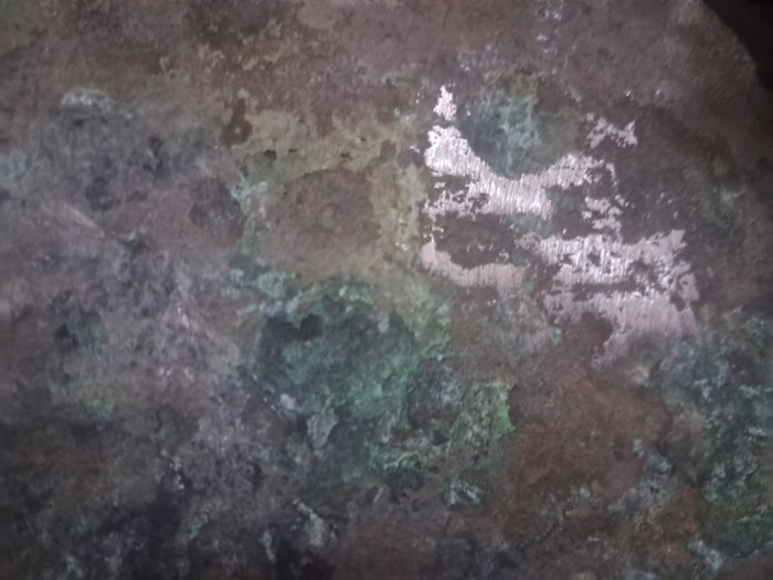

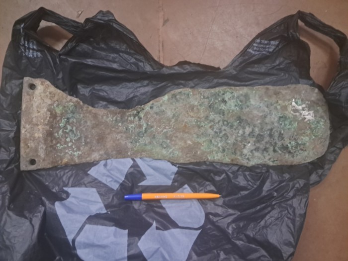

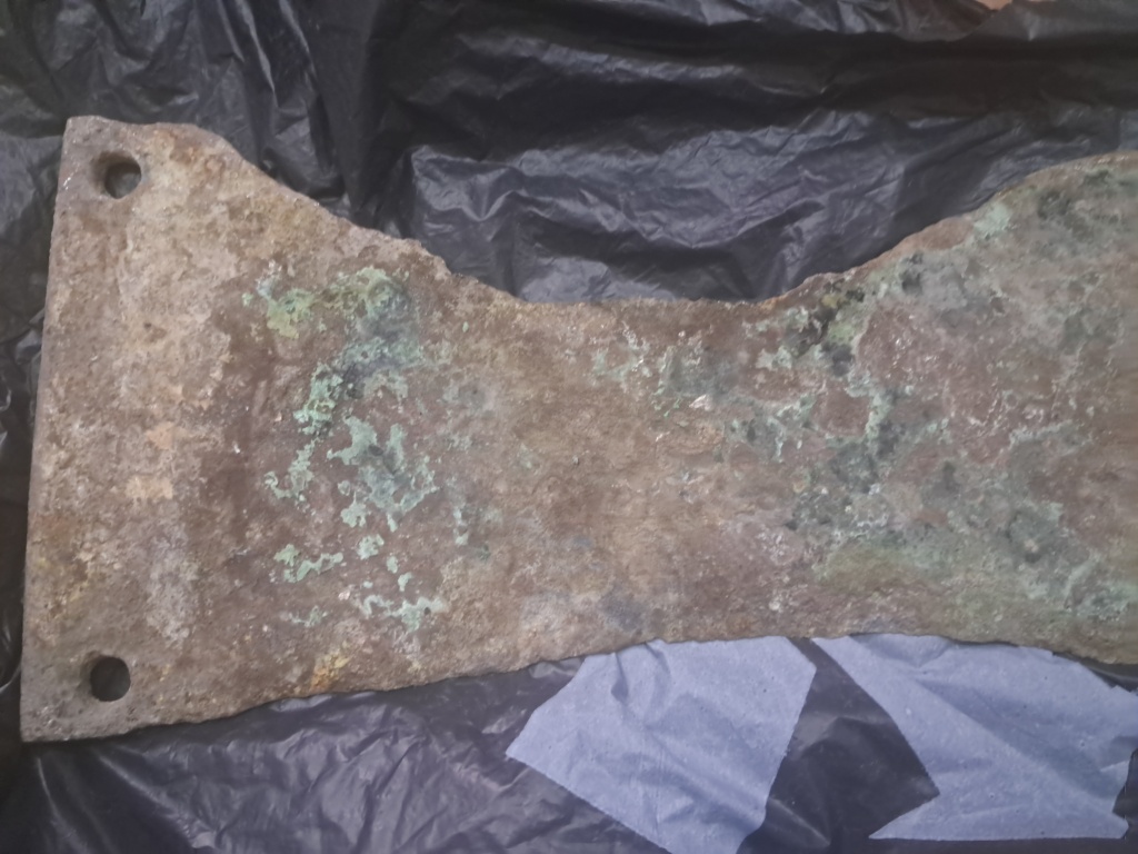

Отработанный никелевый анод:
(большая или средняя ванна)

PostPosted: 18 Feb 2025 05:57
У нас никелевые аноды становятся пористыми.
По книжкам, бывают непассивирующиеся никелевые аноды, хотя они дороже, экономия может быть за счёт более полной выработки.
PostPosted: 18 Feb 2025 10:58
Posts: 69341
Там, где я работал, поверхность никелевых анодов (плит) тоже неравномерно выедало и она становилась рельефной. Никелевые, как и медные, аноды помещали в чехлы, чтобы они не загрязняли электролит твердыми частицами.
Когда вместо плит попробовали крупные таблетки в титановых корзинках, они давали много твердых загрязнений. "Эксперимент" прекратили еще до меня, а я сказал рабочему остатки (несколько кг) выкинуть.
- Нееет...
- Хочешь на металлолом - сдавай, но чтобы здесь они не валялись.
Дышать пылью никеля не очень хотелось.
Анод, что на фото, куплен на рынке. Его предыстория неизвестна. Думаю, что характер разрушения зависит не только от анода, но и от состава электролита. В никель Уотта добавляют хлориды для ускорения растворения анода.
PostPosted: 19 Feb 2025 11:41
ИМХО ещё и от плотности тока анодного. Кстати, бромид в данном случае более эффективный депассиватор, чем хлорид.
