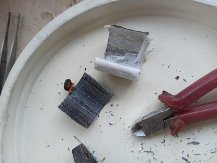

Posts: 32
разборка NiMH аккумуляторов
 Post subject: Re: Батарейки. самодельные и заводские
PostPosted: 17 Mar 2023 22:04
Joined: 13 Apr 2012 14:52
Posts: 32
внутри 2 сетки из магнитного материала (чистый никель??) c Ni(OH)2 на аноде и с неизвестной субстанцией (серого, более светлого тона) на катоде, и все магнитится, и с анода и с катода

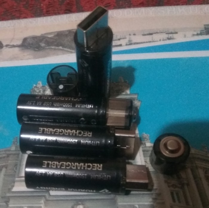

Литий-ионные аккумуляторы напряжением 1.5 В с зарядкой от разъема USB.
Нашел коллега. Купил в качестве замены никель-металлогидридным аккумуляторам для фотоаппарата. Судя по всему, их емкость слабая, но такие аккумуляторы можно (и нужно) подзаряжать перед съемкой. Никель-металлогидридные аккумуляторы подзарядки не любят - это садит их емкость.
Вчера очень выручили. Я снимал действие паров аммиака на цветок и тут сели аккумуляторы (никель-металлогидридные). Вставил эти, хотя не был уверен, включится ли с ними фотоаппарат? Включился - смог закончить съемку.
Напряжение обычных литий-ионных аккумуляторов
в диапазоне от 3,2 до 4,2В.
Значит, в этих аккумуляторах стоит преобразователь, который явно приводит к потере значительного количества энергии.
Заряжал от USB-разветвителя на компьютере, время зарядки - до 30 минут (для никель-металлогидридных аккумуляторов - не менее 8 часов).
PostPosted: 01 Aug 2023 11:29
Posts: 65131
Заряжаю аккумуляторы перед съемкой эксперимента. Необходимость каждый раз заряжать аккумуляторы причиняет неудобства, но это лучше, чем постоянно переживать, что аккумуляторы сядут прямо во время съемки эксперимента (как с никель-металлогидридными или никель-кадмиевыми).
Аккумуляторы вставлены не в зарядное устройство, а в обычный USB-разветвитель (компьютер даже ругается, что устройство - аккумулятор - не опознано, и так - 4 раза для каждого аккумулятора). Не до конца заряженные аккумуляторы - диод мигает, заряженные полностью - равномерно горит.
Товарищ купил и другой вариант литий-ионных аккумуляторов, которые заменяют никель-металлогидридные, - они подключаются к USB не напрямую, а через оригинальный переходник (попарно). Разряжен - горит красный диод, заряжен - зеленый. На эти аккумуляторы компьютер уже не ругается. Пробовал - с такими аккумуляторами фотоаппарат включается, но с ними пока не работал.
PostPosted: 01 Aug 2023 20:39
Posts: 6820
Зарядка и
Получается, что зарядка идет за счет блока питания хаба, там вряд ли он сильно мощный.
PostPosted: 01 Aug 2023 23:04
Posts: 65131
Да - других источников энергии там нет.
Аккумуляторы полностью заряжаются менее, чем за 30 минут - те, что на фото, другие (те, которыми я не пользуюсь, - что заряжаются попарно от 1 разъема) - имеют задекларированную емкость 3500А-ч и заряжаются примерно час.
Для никель-металлогидридных аккумуляторов цикл полной разрядки - зарядки может занимать 2/3 суток.
