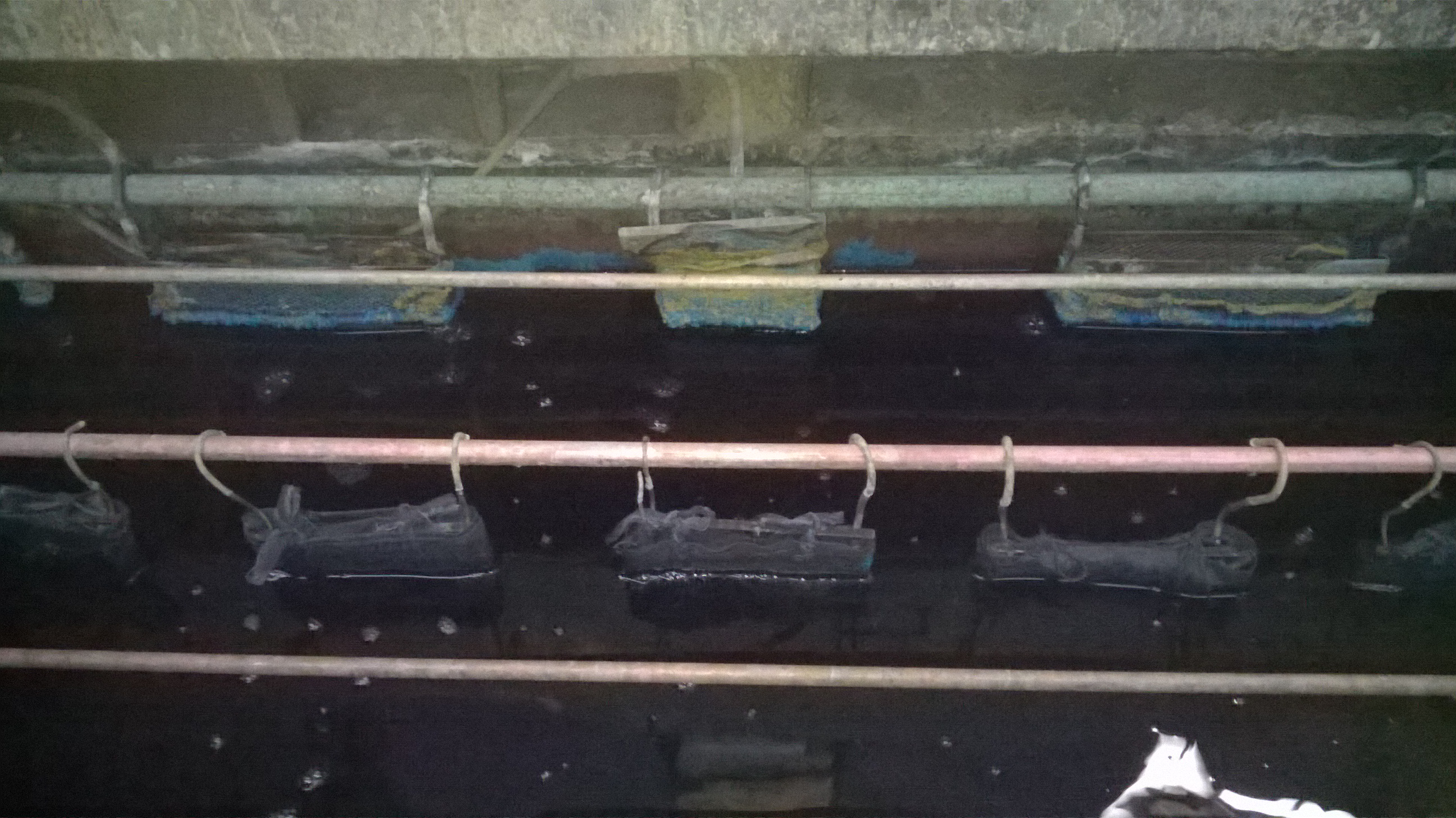

Ванна сернокислотной меди / Acid copper electroplating bath
http://chemistry-chemists.com/N1_2022/C ... .html#1002

Насчёт теории и практики.
Катодный и анодный выходы по току у сернокислой ванны меднения близки к 100%. И если при перерывах в работе аноды извлекать из ванны, корректировки потребуются значительно реже. Известно же, что медь переходит в раствор серной кислоты под действием кислорода воздуха. Однако, извлекать аноды менее удобно, чем корректировать. Особенно, когда они в чехлах.
 Post subject: Re: Вопросы по гальванике
PostPosted: 02 Jan 2022 11:12
Не просто: растворение анодов за счет кислорода и серной кислоты - процесс полезный, т.к. позволяет поднять концентрацию меди без добавки в электролит сульфата меди. Удобнее добавлять кислоту, чем растворять сульфат (который может попасться грязным).
В ваннах, с которыми я работал, часто не хватало меди.

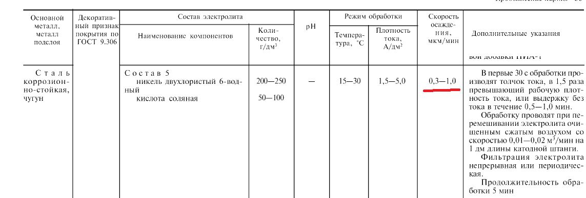

У меня вопрос: какой внешний вид никеля-страйк (никель по нержавеющей стали). Как определить, лег ли он на наржавейку вообще? Давно в цеху была эта ванна, я ее анализировал и корректировал электролит, но внешнего вида покрытия не помню. Помню только, что толщина не нормируется.
Подозреваю, что критерий, что никель лег - что поверх него потом ложатся другие покрытия, которые не ложатся на исходную нержавейку.

Когда покрытие порядка 1 мкм, а пластина толщиной в миллиметры, подручными средствами вряд ли получится использовать тот факт, что никель - ферромагнетик.
Я пробовал взвешивать до и после, но у весов точность 0.005 г, а расчет показывает, что 1 дм2 покрытия толщиной 1 мкм весит 0.02 г. Разница получалась или 0 или 0.005 г, т.е., неразличима при такой точности взвешивания.
Посмотрел литературу - сильное расхождение между "советской" и англоязычной.
В ГОСТ 9.305-84 - p 37 дается скорость осаждения 0.3-1.0 мкм/мин
А в англоязычных источниках этот метод преимущественно подают как метод активации нержавейки перед другими ваннами, а не метод нанесения никелевого покрытия.

На сайте фирмы, которая предлагает электролит для этой ванны, нашел:
deposition rate: approx. 0.03µm/min at 10A/dm² and 20°C
Т.е., скорость осаждения, указанная в ГОСТ, как минимум в 10 раз выше, чем согласно этому источнику. Когда работал на гальванике, наслушался нарекания от коллег с большим опытом работы, что
"Гостовские ванны часто не работают".
... или работают, но не так, как указано в ГОСТ. Вероятно, это один из тех случаев. Работая на гальванике, я лично это не мог оценить, поскольку у нас тогда ГОСТ-овский ванн почти не оставалось.
