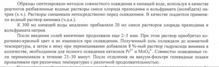

А Вы бы скан методики выложили. И Вашей из практикума и похожих, по которым тоже работали.

это то, что делали наши преподы(у них вместо хлорида неодима хлорид празеодим был)
