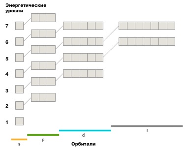

Электронные орбитали до 7-го периода ПСЭ
1sх 2sх 2pх 3sх 3pх 4sх 3dх 4pх 5sх 4dх 5pх 6sх 4fх 5dх 6pх 7sх 5fх 6dх 7pх
Максимальное число электронов на орбиталях:
s - 2
p - 6
d - 10
f - 14
Заполнение в соответствии с правилом Афбау. Во Франции и СНГ оно больше известно как правило Маделунга-Жанет-Клечковского (МЖК). В советских учебниках просто правило Клечковского.
