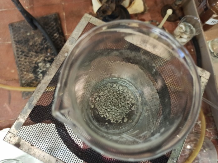

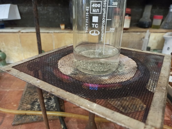

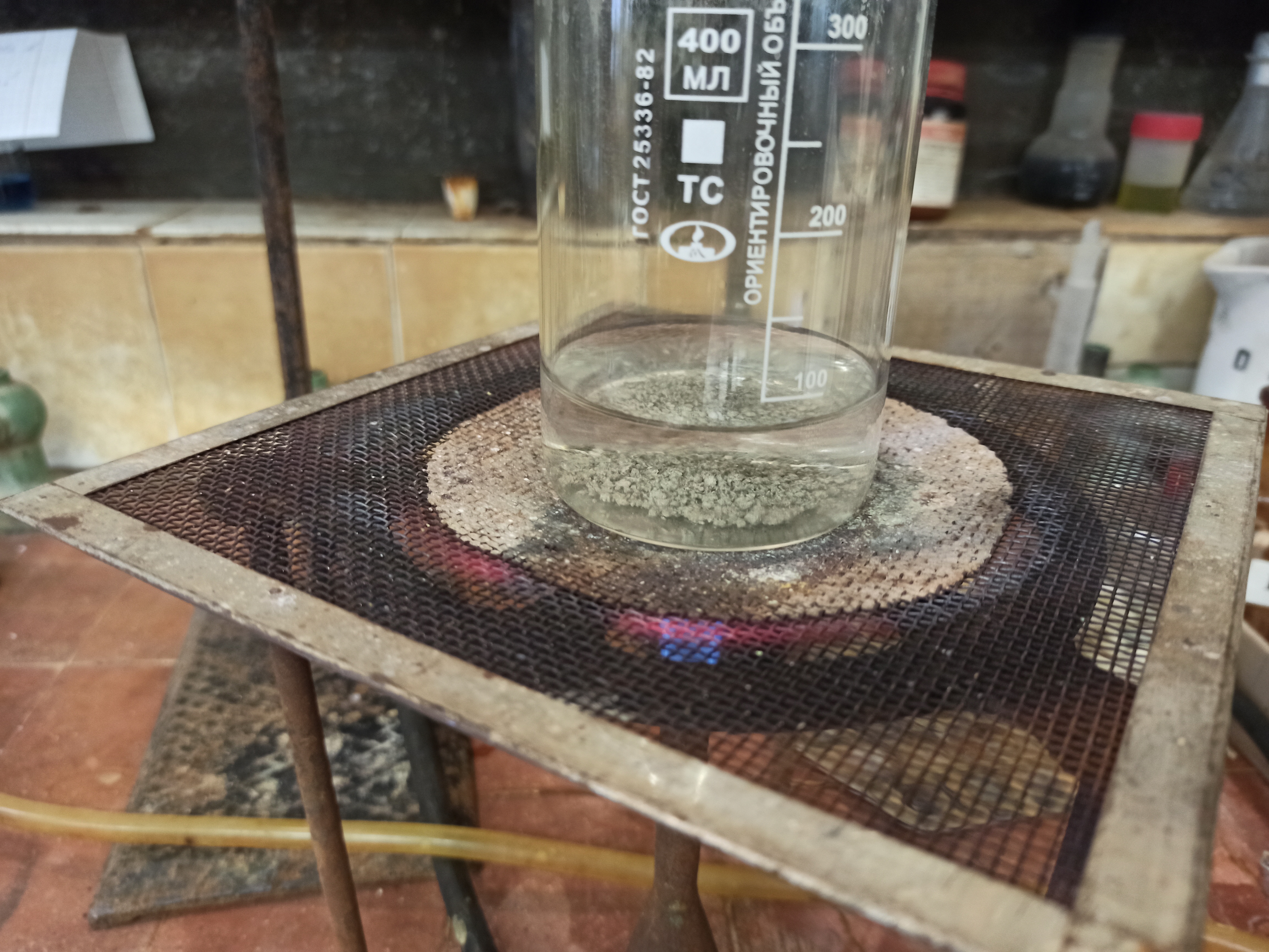

Antabu уже ответил, но вставлю свои 5 копеек. Из раствора аммиаката серебра получить мелкодисперсное серебро вряд ли удастся, оно в таких случаях образуется в виде зеркала на стенках посуды. Для получениния серебра в виде порошка необходимо восстанавливать его оксид в щелочной среде формальдегидом при нагревании, подойдут также сахароза и гидразин. С формальдегидом реакция идет достаточно бурно. Серебро выпадает в виде "пепла". Исходил из полученного до меня хлорида, который не догадался растереть в ступке :an:

Дисперсность зависит не только от восстановителя, но и от условий реакции. У нас аммиачный раствор хлорида серебра восстанавливают гидразином в срезанных пластиковых канистрах - т.е. без нагрева. Обычно серебро выпадает в виде серого - грубодисперсного осадка. Он хорошо седиментирует и фильтруется. Реакция идет бурно, гидразин нужно добавлять осторожно (малыми порциями с перерывом).
Но, если серебра мало, образуется черный малкодисперсный осадок, который забивает фильтр.
Другой вариант (если хлорида много) - добавляется щелочь до почернения (переход в оксид), потом - глюкоза. Образуется грубый серый порошок. Реакция тоже может идти бурно, с самопроизвольным разогревом до кипения смеси.
