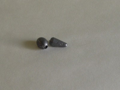

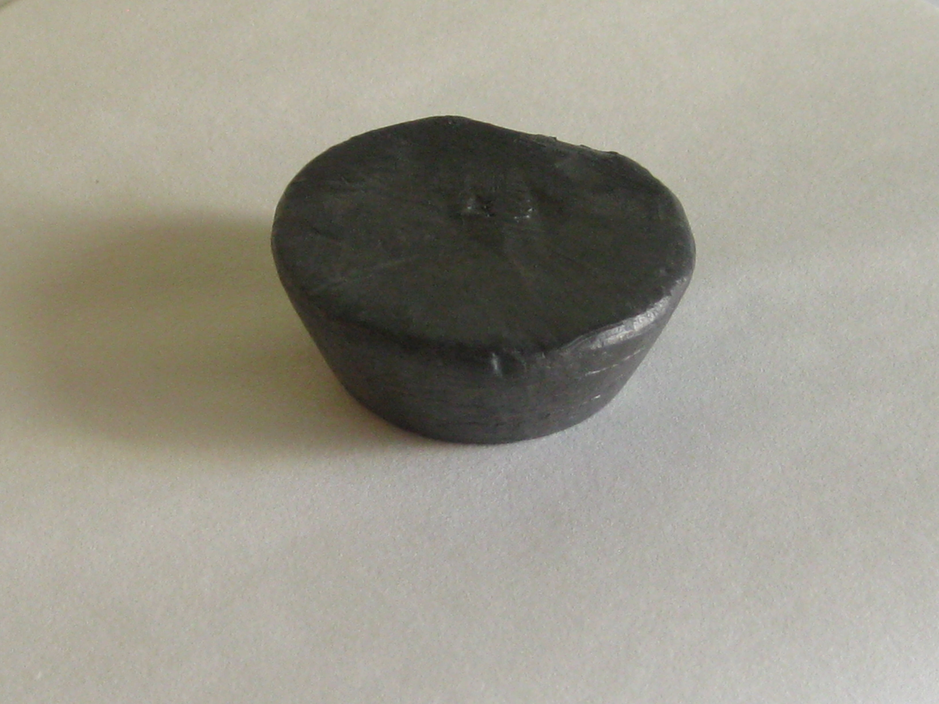

на первой фотографии грузило, а на второй слиток чистого свинца.

File comment: свинец чистотой 99,9999

Цитата:"ДДТ" Подпись к фотке "четыре девятки" но реально такой чистоты достичь сложно.
Во всяком случае, ЧДА обеспечено.

1) это мне так сказать случайно достался я нашел этот слиток и документ к нему там было написано что свинец высокой частоты, и написаны эти четыре девятки. Думаю документу можно верить, хотя на проверку его брали более 10 лет назад!
2) можете и без просто у меня попался с изоляцией пришлось снимать :)
