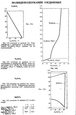

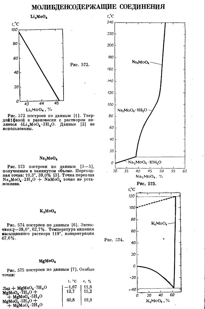

Кто-нибудь знает растворимость молибдата лития в воде? Заранее спасибо!
Вступаем http://vk.com/club60587928 :)
 Post subject: Re: РЗЭ
PostPosted: 17 Feb 2011 17:16
Posts: 69217
Можно посчитать из равновесной диаграммы состояния
File comment: Растворимость молибдатов
Киргинцев А.Н., Трушникова Л.Н., Лаврентьева В.Г. Растворимость неорганических веществ в воде (1972) - С. 228
viewtopic.php?f=15&t=33&start=10
