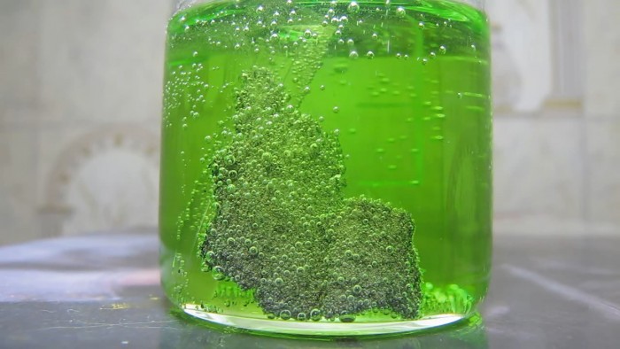

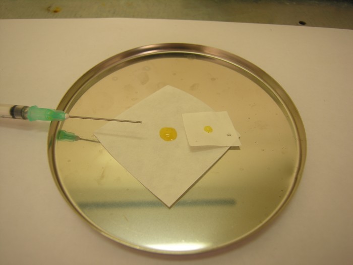

Фосфатирование (фотографии приготовления состава)
Phosphate conversion coating
http://chemistry-chemists.com/N3_2021/C ... .html#1002
File comment: Варим борщ?

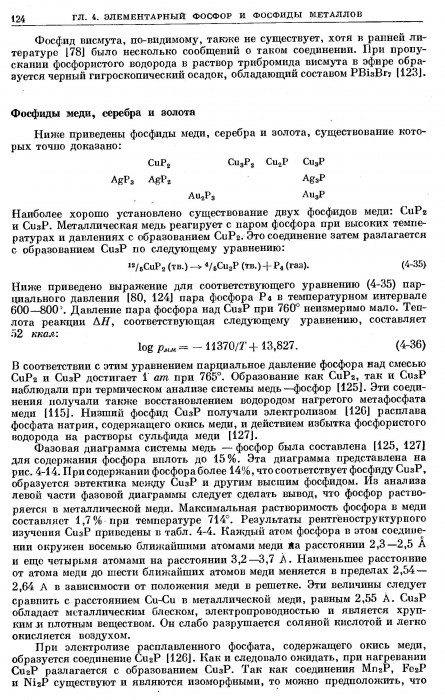

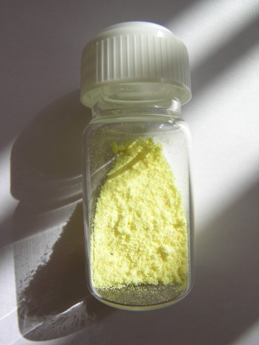

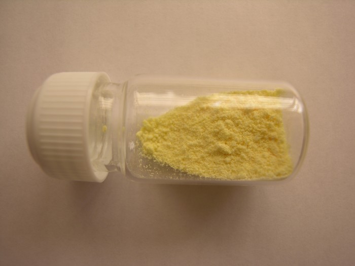

Пробовал ли кто получать сесквисульфид фосфора? Интересное соединение и получается несложно, в пробирке.
Это получившийся очищенный препарат, 2 с небольшим грамма.
Брал тщательно растертуя смесь 3,00 г красного фосфора и 1,86 г. серы. Так советует Брауэр.
Смесь слегка нагрел в пробирке, сверху подавал через трубочку аргон. Реакция быстро распространяется, идет спокойно. Потом погрел еще - черный расплав начинает кипеть и возгоняется. Покипятил секунд пятнадцать. Получается серо-черный расплав.
Как выяснилось позже - можно не заморачиваясь очистить его перегонкой - на пробирке были капли возогнанного сульфида фосфора. Просто взять изогнутую пробирку и перегнать без доступа воздуха.
Однако, было у меня немножко бензола и решил таки экстрагировать. Разбил пробирку в пакете, отделил стекло. кусочки сурого сесквисульфида положил в "патрон" из фильтра синяя лента, скомканный с трубку, подвешенную на кусочке проволоки за холодильник. В общем примитивный экстрактор был готов. Несколько часов покипятил. Раствор стал желтеть и постепенно начала расти корка желтых кристаллов. Потом надоело и решил отделить. Отфильтровал через складчатый фильтр, высох на воздухе. Получились кристаллы, похожие на серу.
Однако это не сера, а чистый сесквисульфид. ))
Легко загорается и горит ярким желтым пламенем с дымом. При этом плавится. Похоже на фосфор.
Пробовал положить немного на алюминиевую крышечку и клал плавать в стакан с крутым кипятком. Темнота была не полной, однако свечение возникло, были заметны пары, можно сдуть. Однако надо посмотреть в полной темноте.
Что можно с ним сделать? Не нашел рецепта спичек на основе сесквисульфида.

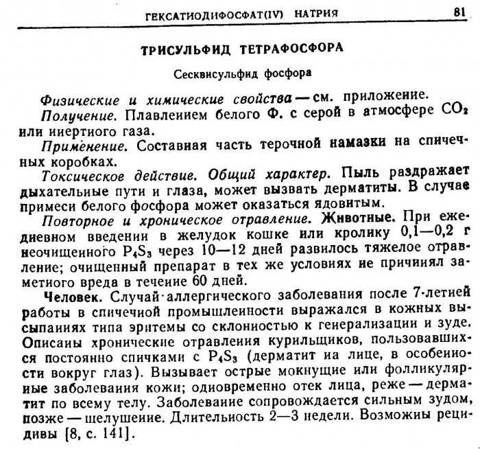

Спички с P4S3 оказываются дают при постоянном употреблении дерматиты. ))

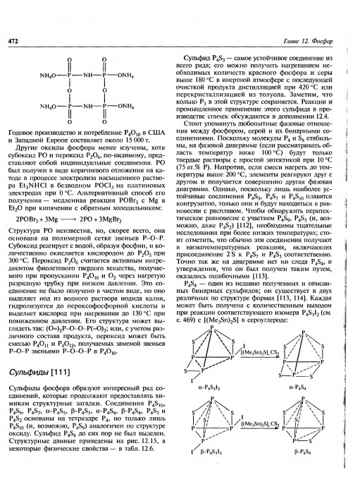

Решил я сделать "ленивые" спички "strike anywhere". Состав их нашел в Гринвуде.

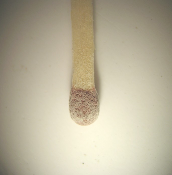

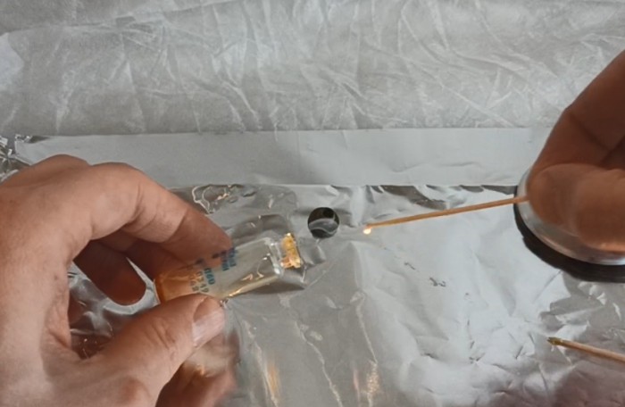

В 1780 г. Ингенгус предложил держать фосфор в небольшой скляночке и доставать кусочек серной лучинкой. Такими спичками пользуются герои «Отверженных», альтернативы (кроме неудобного огнива) у них не было:
«Затем Гаврош снова нырнул во тьму. Дети услышали потрескивание спички, погружаемой в бутылочку с фосфорным составом. Химических спичек тогда еще не существовало; огниво Фюмада олицетворяло в ту эпоху прогресс».
Мне стало интересно сделать подобные «первобытные спички» и испытать их свойства. Для этого изготовил с десяток серных лучинок. Кончики бамбуковых палочек (годятся шпажки для шашлыков или зубочистки) погружаются в расплавленную серу. «Кормовая» сера продается во всех зоомагазинах, она достаточно чистая. Серу нужно осторожно расплавить (перегрев приводит к вязкости расплава), можно воспользоваться чашечкой от дна пивной банки. Кусочек чистого белого фосфора размером с половину горошины поместил в аптечный стеклянный пузырек с резиновой пробочкой. К сожалению, опыт с тонким слоем фосфора, полученного из боковой стенки коробка, не удается и самовоспламенения лучинки не происходит. Возможно, виноваты примеси или слой фосфора нужен толще.
После слабого нагрева феном фосфор распределился тонким слоем по дну. Затем я охладил емкость в холодной воде. Если коснуться серной головкой дна и вынуть «спичку» из пузырька моментально происходит самовоспламенение! В оригинале был свинцовый пузырек. стеклянный легко разбить или может треснуть от нагрева.
На серной головке вспыхивает вначале яркий (горят следы фосфора), а потом бледный голубоватый огонек и спустя короткое время загорается лучинка.
Момент самовоспламенения огнива фюмада - яркое фосфорное пламя..jpg [ 238.04 KiB | Viewed 13319 times ]
Пробовал порядка 8-10 раз, самовоспламенение почти без отказов. Большой минус – горящая сера часто капает с головки, даже если ее слой тонкий. В общем, такие спички вполне себе работают, но требуют большой осторожности. Слой фосфора на дне можно взять очень тонкий, чтобы не произошло разливания. Конечно, рано или поздно он окислится и притянет влагу.
Фосфора нужно совсем немного. Попробуйте сделать сами этот простой и эффектный опыт!

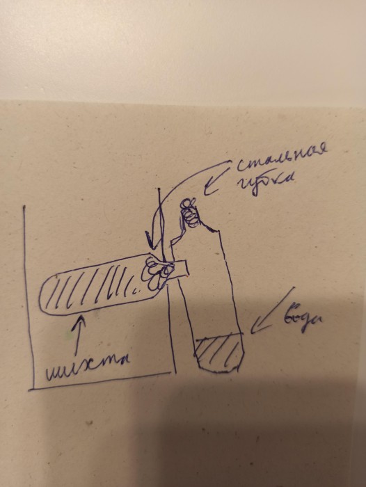

Хотел предложить активным участникам (может фейерверкер?) попробовать более "продвинутый" способ получения белого фосфора. Получить метафосфат меди и восстановить его углем. См. Ван Везер. Фосфид меди разлагается при 800, отщепляя часть паров фосфора.
Метафосфат, как пишет Рипан-Четяну получается при реакции оксида с фосфорной кислотой. Оксид легко получить через соду и медный купорос. Может сразу выпарить фосфорную кислоту с основным карбонатом меди? Но тут я не уверен.
Рипан Четяну Неорганическая химия т 2 Металлы_358.jpg [ 1.38 MiB | Viewed 13270 times ]
Метафосфат меди смешать с сахарным сиропом (пересчитать на уголь) и прокалить в железной чашке горелкой. Получится тесная смесь мелкодисперсного угля и метафосфата меди. Раздробить. Как реактор (для пробного опыта) взять 8 г сифонный баллончик. Заполнить на 3/4 смесью. Сверху затолкать мягкую губку для посуды (как механический фильтр).
Баллончик пробить гвоздем, удалить алюминий нагревом (так проще). Как приемник взять второй баллончик. Просверлить сбоку под размер горла.
Можно налить немного воды туда. Сверху горло закрыть комочком мягкой стальной губки для посуды. Газы образующиеся при реакции будут выходить и воздух изолироваться. Реактор поместить в консервную банку с отверстиями под горелку. До 800 С реактор нагреется легко. Разумеется греть на открутом воздухе. Приемник поместить в воду , можно обернуть стекловатой мокрой или придумать что.
После реакции его в стакан в кипятком и образующийся фосфор вытечет. Можно постучать под водой.
Если получится, можно увеличить масштабы - железная трубка, греть на древесном угле, типа горна...

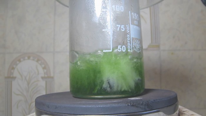

 Post subject: Re: Фосфор и его аллотропные модификации
PostPosted: 31 Oct 2021 15:32
Posts: 65599
Реакция сплава никеля и фосфора (''фосфид никеля'') с соляной кислотой (кипячение) / Reaction of alloy of nickel and phosphorus (''nickel phosphide'') with hydrochloric acid (boiling)
http://chemistry-chemists.com/N1_2022/C ... .html#1002
PostPosted: 01 Nov 2021 05:57
Posts: 12148
Остаток сохранился? Попробовать поджечь...
PostPosted: 01 Nov 2021 10:53
Posts: 65599
Сохранился. Я думал про это - скорее всего гореть не будет. В лучшем случае удастся опознать дым фосфорного ангидрида.
