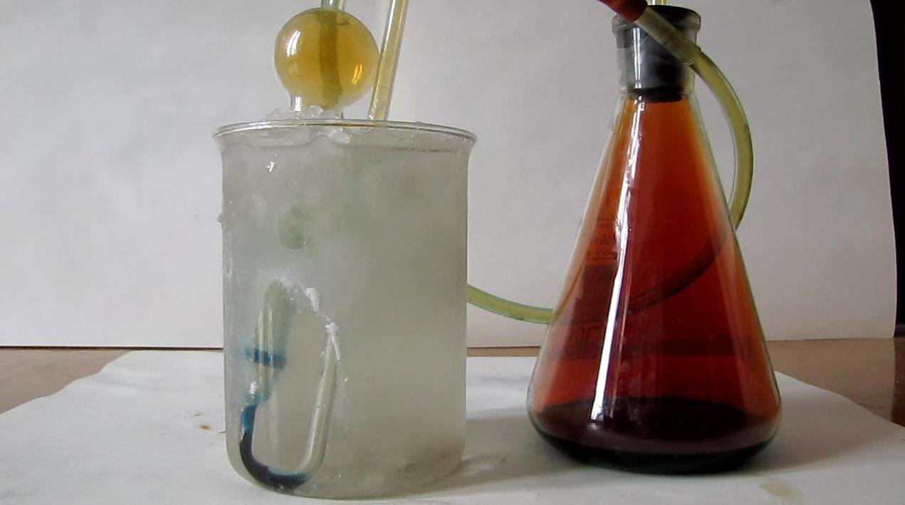

Получение жидких газов. Диоксид азота
http://chemistry-chemists.com/Video/Coo ... xture.html
 Post subject: Re: Оксиды азота, нитриты, азотистая кислота
PostPosted: 18 Oct 2013 03:32
Joined: 10 Apr 2011 14:02
Posts: 201
Судя по цвету жидкости, в ней немало N2O3.
PostPosted: 18 Oct 2013 08:33
Posts: 69212
Вполне возможно: т.к. нет гарантии, что NO2 был единственным продуктом реакции меди с кислотой (мог образовываться и NO), однако, N2O3 голубой, а в данном опыте жидкость была изумрудно-зеленой (как раствор бриллиантового зеленого).
Забегая наперед скажу, что когда я получил жидкий диоксид азота разложением нитрата свинца, цвет жидкой двуокиси азота был тот же самый, только интенсивность окраски слабее (эксперимент сделал давно, но до сих пор не описал). При разложении нитрата свинца одновременно выделяется кислород, так что монооксид азота там исключен.
