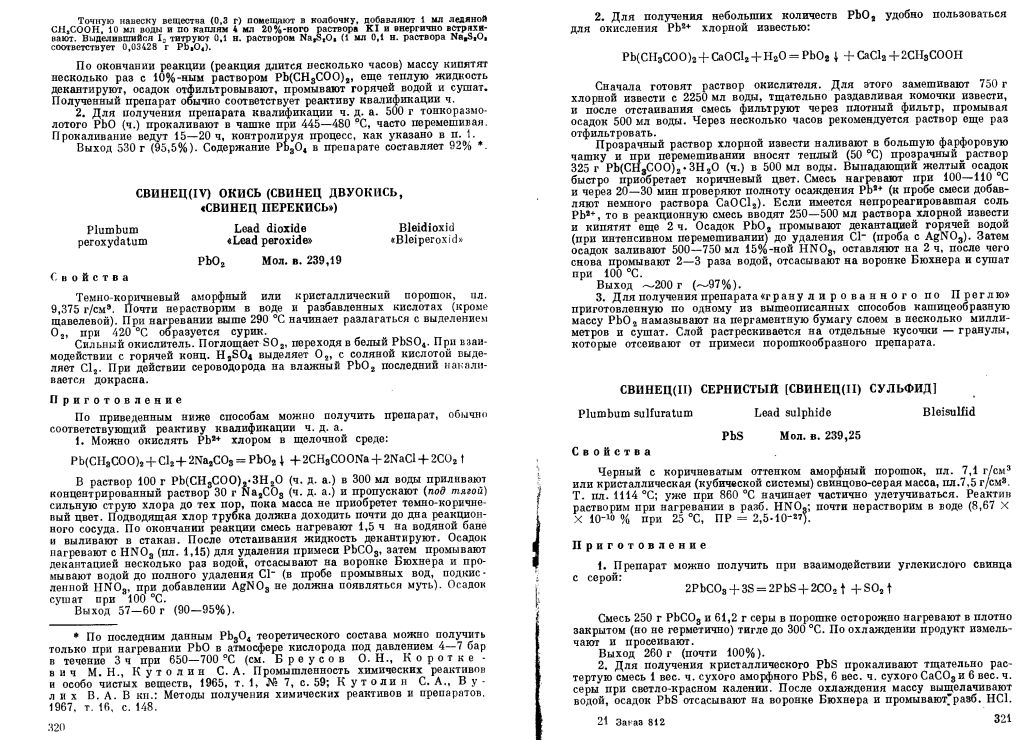

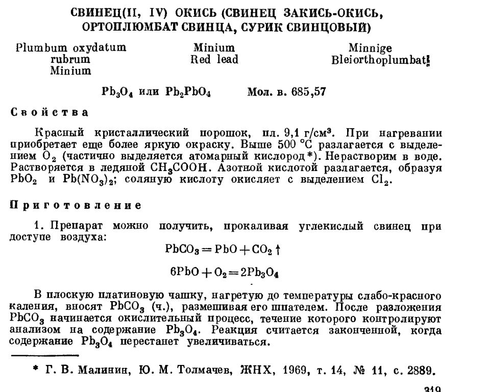

Posts: 69257
Сурик получают прокаливанием оксида или карбоната свинца (II).
Вот страницы из Карякина, заодно там есть и по PbO2:
File comment: Получение сурика
