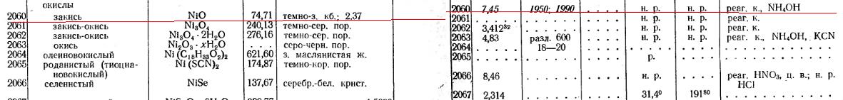

 Post subject: Никель и его соединения
PostPosted: 30 Jan 2013 02:17
Joined: 30 Jan 2013 02:08
Posts: 3
Здравствуйте.
При добавлении оксида никеля к разбавленной серной кислоте не происходит никакой реакции.
Подскажите, пожалуйста, что я упустил?
Оксид никеля представляет из себя порошок цветом как на картинке
http://i.imgur.com/4KC2aGL.jpg
Кислота тоже серная...
 Post subject: Re: NiO+H2SO4
PostPosted: 30 Jan 2013 02:42
Posts: 69191
Во-первых, вы уверены, что у вас серная кислота и оксид никеля. Если да - имеет смысл покипятить оксид примерно с 20% серной кислотой - должен раствориться.
PostPosted: 30 Jan 2013 02:45
Allex wrote:
Здравствуйте.
Оксид никеля представляет из себя порошок цветом как на картинке http://i.imgur.com/4KC2aGL.jpg
Должен растворяться, и в кислотах, и в нашатырном спирте.
PostPosted: 30 Jan 2013 03:48
Posts: 3
Что кислота серная уверен 100%(плотность 1.8, сильно греется при разбавлении, запах)
А вот насчет никеля уже нет.
Решил прокипятить смесь в течении нескольких минут, но ничего не произошло.
Взял несколько мл жидкости, профильтровал и начал выпаривать, когда кол-во воды уменьшилось на на 70-80%
раствор в один момент стал золотистого цвета, как лимонад. Но при этом начала сильно выделяться кислота(при том что в основном растворе осадок почти не уменьшился), поэтому дальше выпаривать прекратил. Если я не ошибаюсь то раствор сульфата никеля имеет зеленоватый оттенок.
Осталось решить что имеет цвет как на картинке, но при взаимодействии(??) с серной - получается раствор золотистого цвета
PostPosted: 30 Jan 2013 04:28
влейте в нашатырный спирт такого раствора. Должен появиться окраска типа , фиолетово- зеленого цвета, уже точно цвет не помню, но что то подобное.
PostPosted: 30 Jan 2013 04:36
Posts: 3
Вот прямо сейчас его нету :(
Ладно, проверю уже завтра
