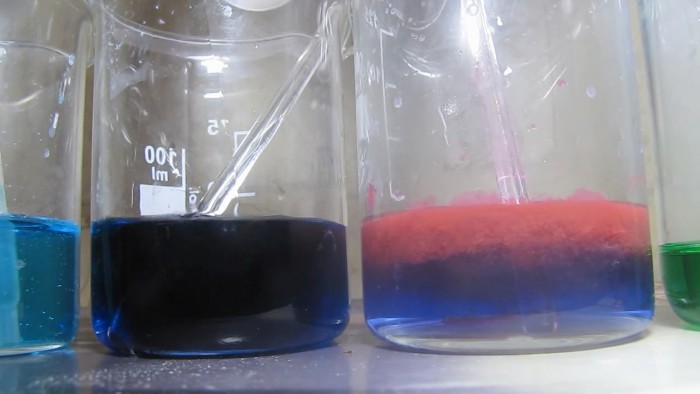

Author:  Alef [ 08 Nov 2021 19:47 ]
Post subject:  Re: Медь и ее соединения

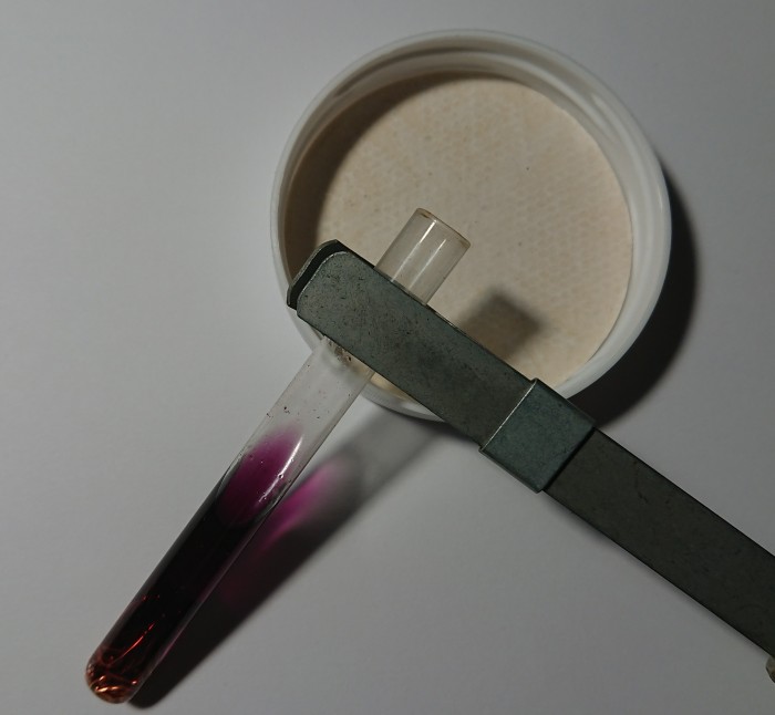

Результат взаимодействия концентрированной бромоводородной кислоты. Реакция идет очень слабо, даже при нагревании. Интересный фиолетовый цвет продукта - тетрабромокупрат (II) анион?
Author:  Volodymyr [ 08 Nov 2021 20:09 ]
Пишут, что CuBr4-2 - фиолетовый в воде и в различной органике:
...their purple CuBr4-2 in water and a variety of organic solvents to represent this anion
File comment: P. S. Braterman - Copper(II) Bromide Complexes. II. A Discussion of the Tetrabromocuprate(II) Spectrum // Inorg. Chem. 1963, 2, 3, 448–452
braterman1963.pdf [526.95 KiB]
Downloaded 351 times

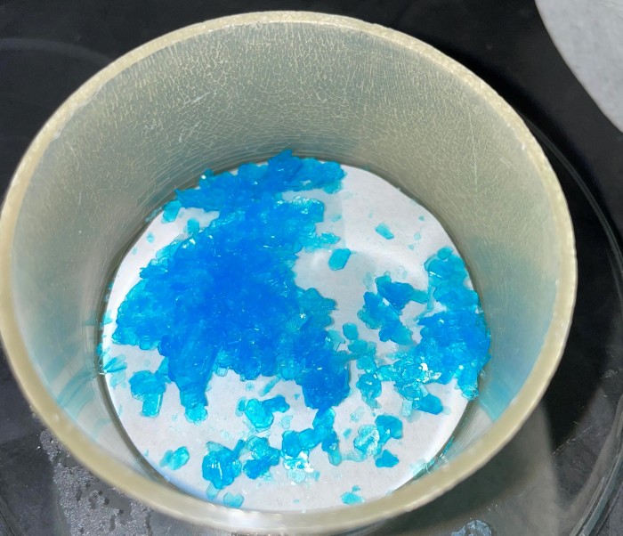

Безводный цитрат меди (II)/ Anhydrous copper(II) citrate

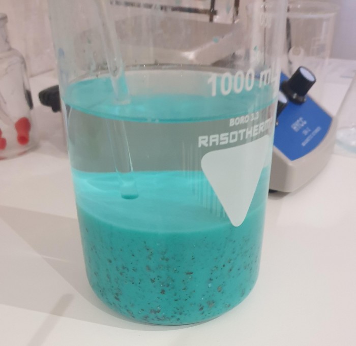

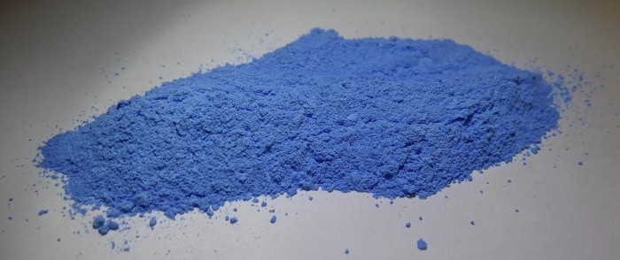

Author:  Volodymyr [ 23 Jun 2022 14:10 ]
Гидроксид меди (II)
Author:  antabu [ 24 Jun 2022 05:43 ]
С крапинками
Author:  Volodymyr [ 24 Jun 2022 19:05 ]
Оксид меди - стандартная беда при получении гидроксида.

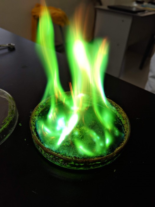

Author:  Volodymyr [ 14 Oct 2022 21:04 ]
Хлорид меди (II) в метаноле
