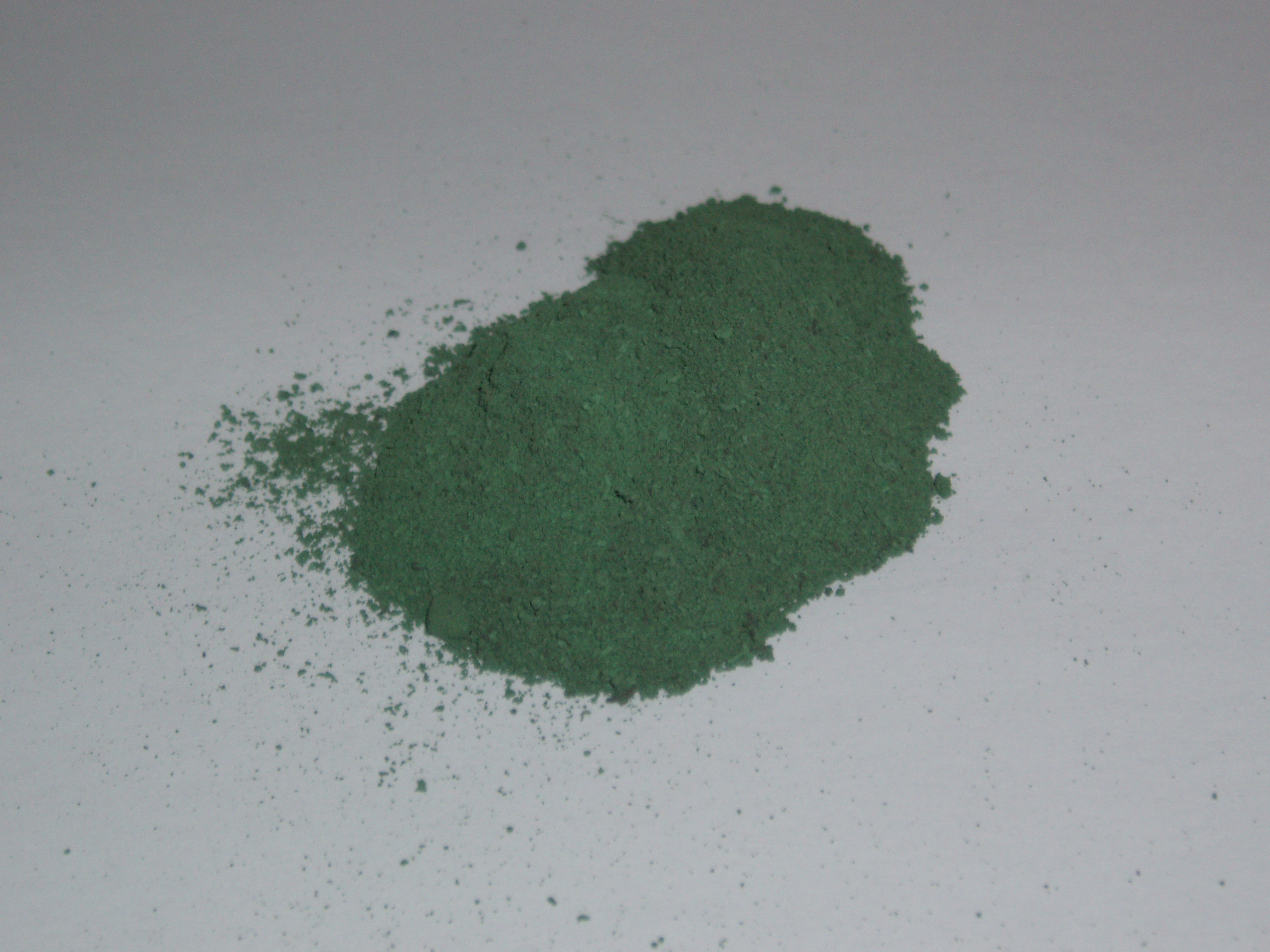

У многих, наверное, накопилось много окиси хрома (III) после проведения демонстрационного опыта "дихроматный вулканчик". Ввиду его амфотерных свойств его применение, как соединение хрома, - на этом заканчивается. Вот и решил попробовать перевести его в другое соединение, чтобы можно было в дальнейшем использовать с толком.
И так, имеем Cr2O3:
Химизм процесса: 4Na2CO3+2Cr2O3+4CaO+3O2=4Na2CrO4+4CaCO3

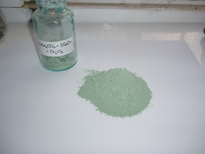

Исходя из данной реакции готовим смесь. Cr2O3 я брал с небольшим избытком, чтобы сода вся прореагировала. CaO выступает в роли разрыхлителя.

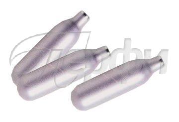

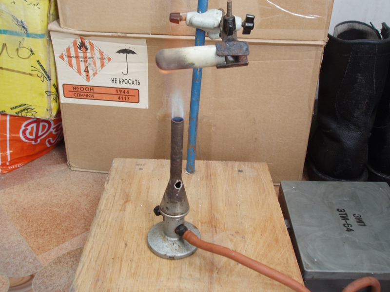

Далее эту смесь необходимо прокалить. Из-за отсутствия муфельной печи, надеюсь - пока, изголялся с этим процессом как мог. Взял использованый балончик от сифона
отрезал горлышко и использовал его как реакционный сосуд, нагревая на горелке.
Правда пришлось несколько раз повторять операцию из-за маленького объема балончика.

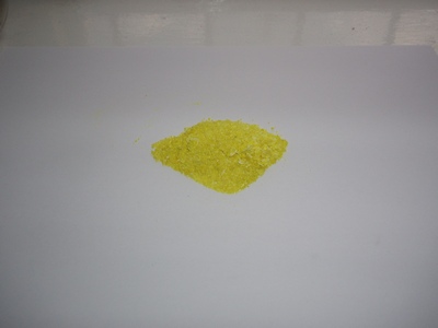

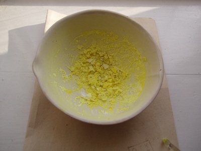

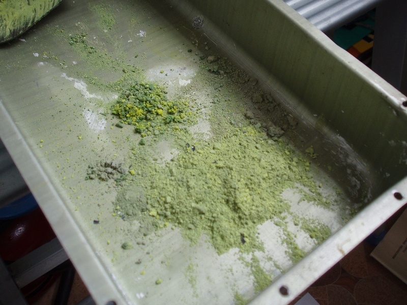

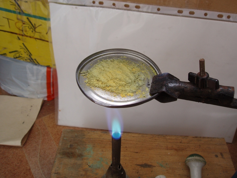

Далее путем выщелачивания извлекаем полученный хромат и выпариваем:

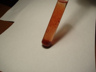

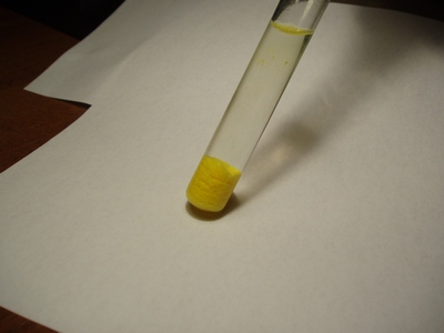

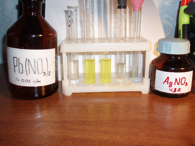

Чистота реактива на выходе, конечно, не очень. Но переводом в другие хроматы путем осаждения можно очистить. Например: нитратом свинца осаждается желтый хромат, а нитратом серебра - красный. Это, кстати, качественные реакции на шестивалентный хром.

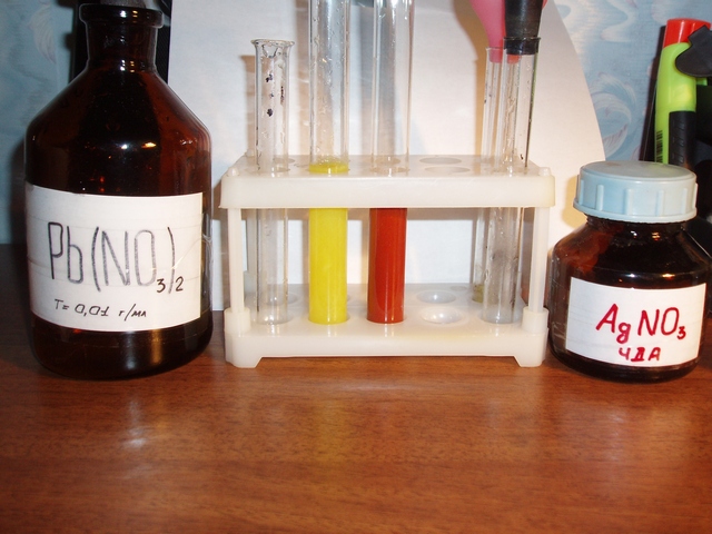

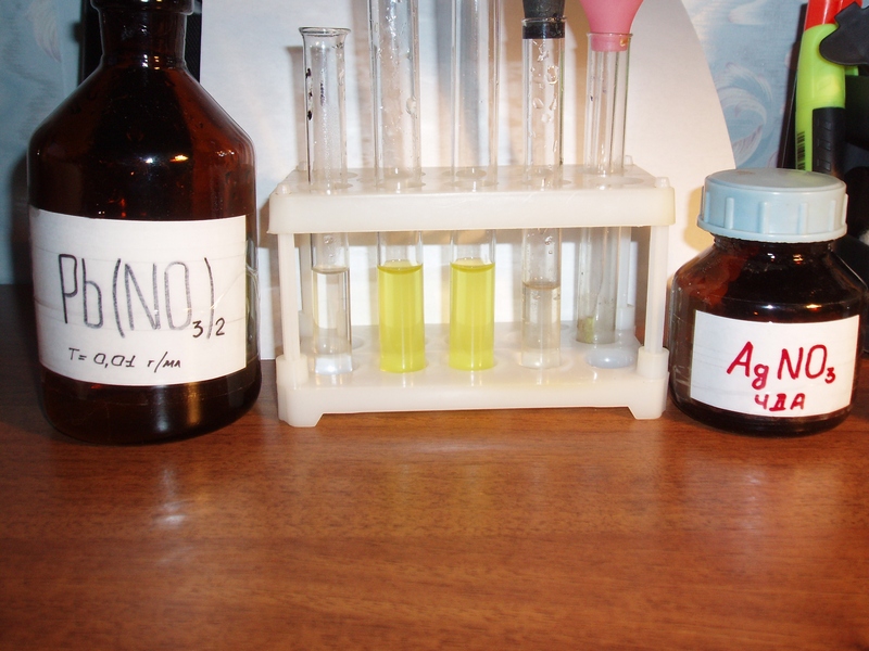

Готовим растворы:
.JPG

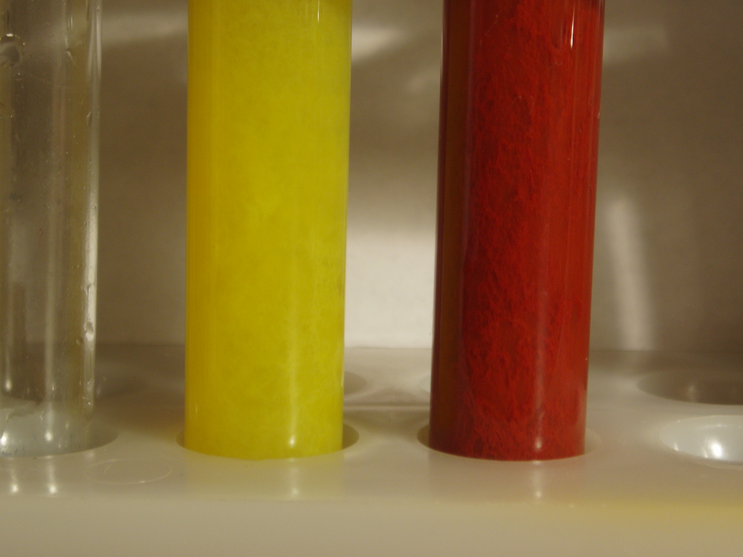

В результате реакций имеем:
.JPG
Вот осевший осадок:

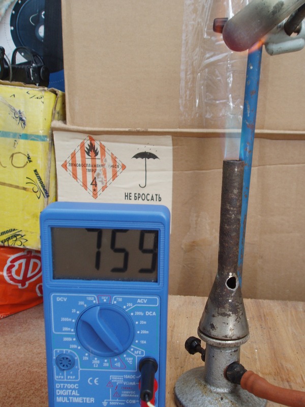

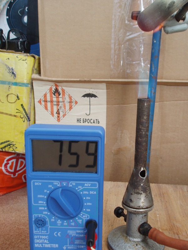

1. Дело было так:
Температура в диапазоне 750-800.

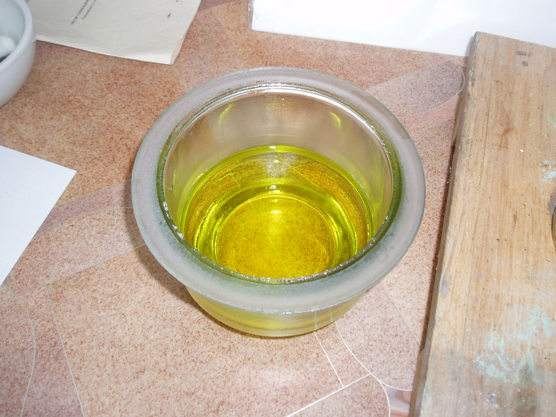

2. Потом пробовал так:
3. Имеем:

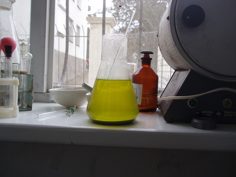

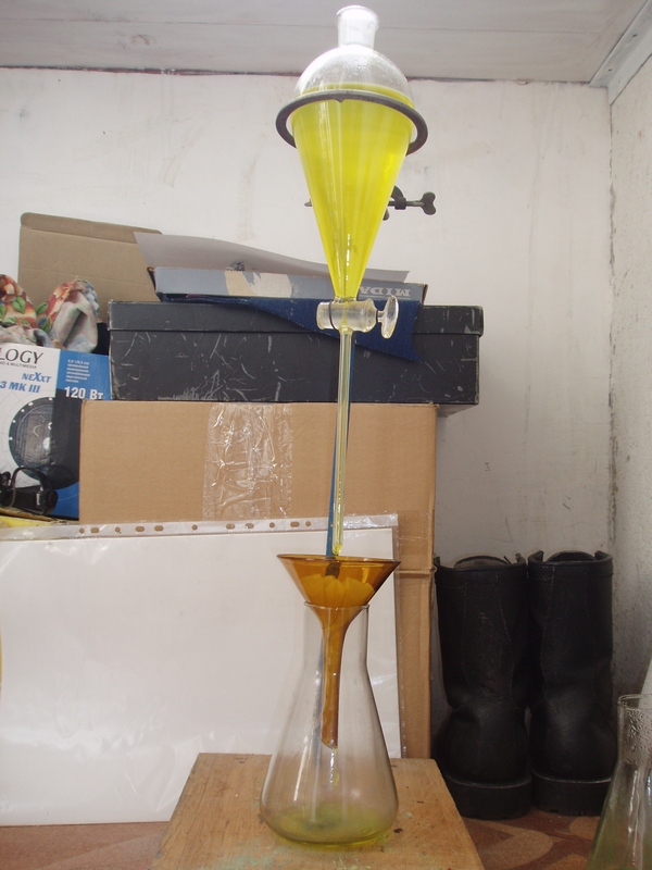

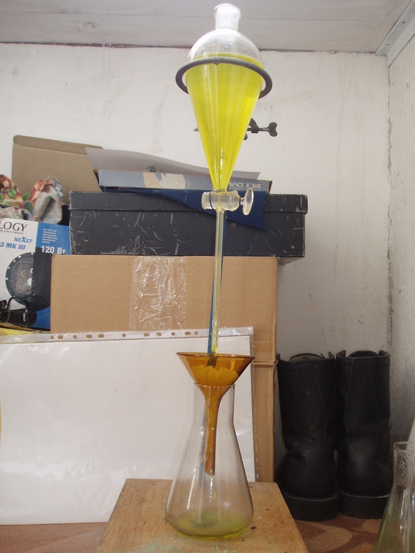

4. Выщелачиваем:

Фильтруем:

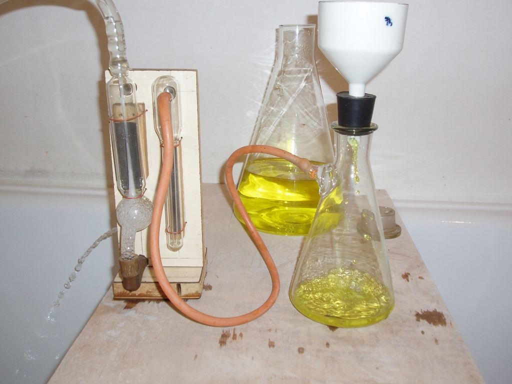

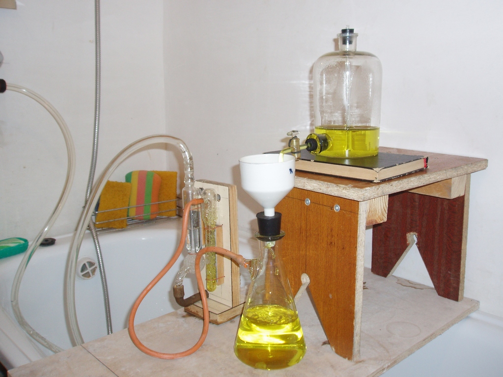

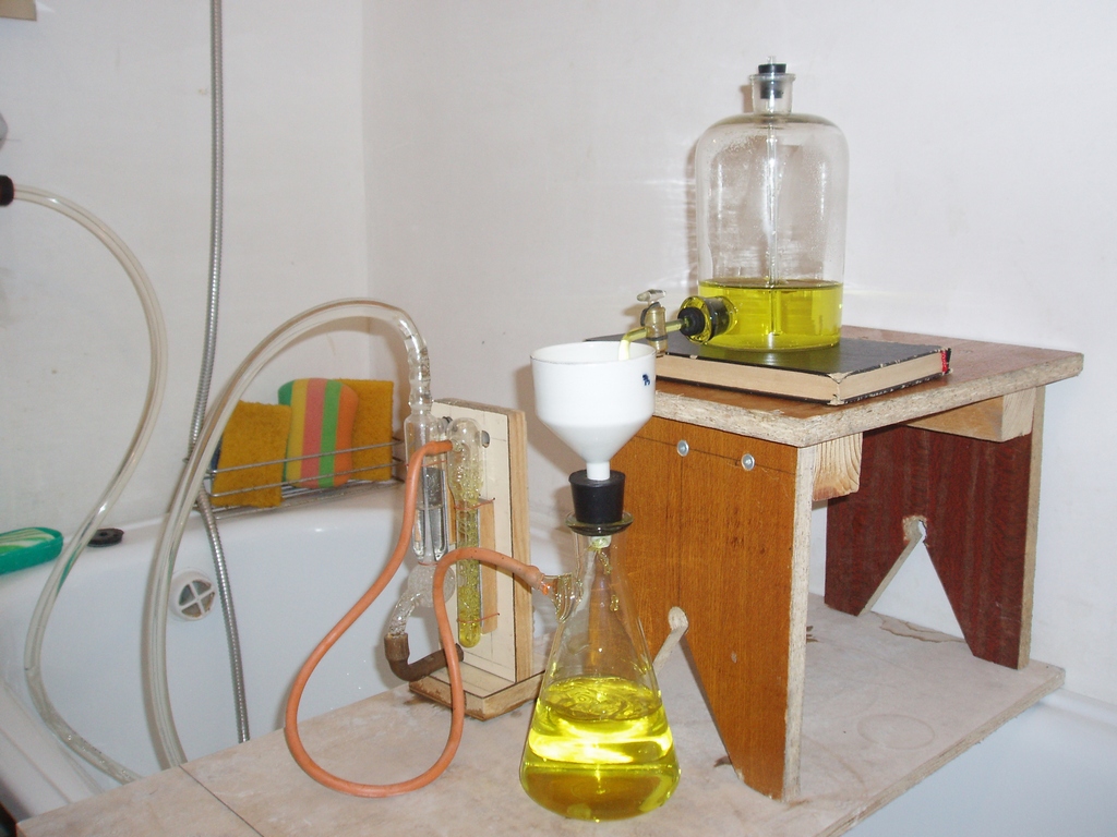

Фильтрование перед кристаллизацией:
а это с автоматом подачи:

Posts: 69246
Красиво. А у вас есть возможность заснять на видео (или хотя-бы сделать серию фотографий) процесс фильтрования с водоструйкой?
У меня это проблематично: возле раковины такое нагромождение ненужных вещей, что показывать стыдно.
