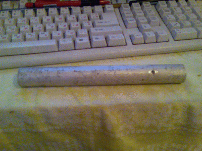

. Алюминий никогда так бурно не окислялся, как предотвратить окисление, или в самом деле я зря паникую? А как на счет опыта с ним? Друг недавно уборку делал и по старой дружбе отдал брусок алюминия толщиной 18мм и длинной почти метр который сохранился у его отца ещё со времен СССР так что для меня алюминий не проблема, да у меня ещё много всего алюминиевого (кастрюльки две, тазик, и куча ложек.). :) :bp:

Алюминий в быту встречается в виде дюрали, силумина или чистого алюминия. Сплавы по коррозионной устойчивости не уступают, а за частую превосходят аллюминий. Прутки делаются из чистого алюминия от дюрали можно отличить по характерному звенящему звуку при ударе по дюрали. Из силумина зачастую отливают более крупные детали, ибо он достаточно хрупкий - крышка от какогото движка у меня из него была, так молотком крошится на ура.
