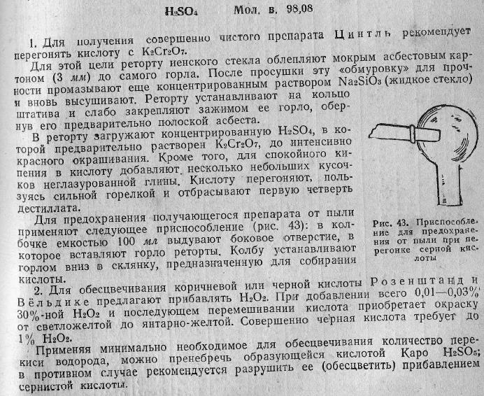

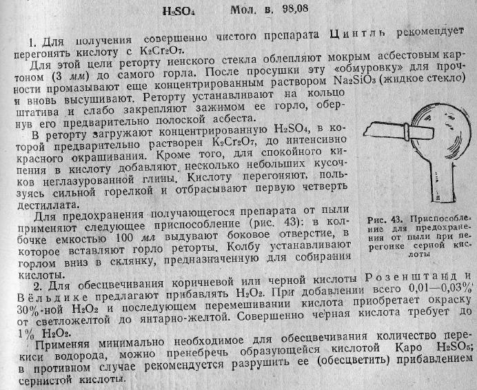

Просто когда выпариваю кислоту она в большинстве случаев чернеет, появляется муть. Наверняка это углерод и всякая не рганика. Пробовал фильтровать через стекловолокно крупные частицы удерживает, но всеравно темная. Думал заиметь керамический фильтр, но боюсь будет быстро зашлаковыватся, остается заказать кварцевую посуду и перегонять начисто.
 Post subject: Re: Серная кислота
PostPosted: 21 Apr 2010 17:57
Posts: 69132
Кислота темнеет из-за обугленной органики. Учтите, что при перегонке кислота частично разлагается.
Вот методика очистки серной кислоты из Карякина:
File comment: Методика очистки серной кислоты (Карякин, 1947)
PostPosted: 21 Apr 2010 18:24
Joined: 14 Feb 2010 20:45
Posts: 822
Location: Украина, Луганск
Спасибо, хорошая метода, хромпик у меня есть, асбест на рынке видел. Иенское стекло я так понимаю то же что и бор-силикатное?
PostPosted: 21 Apr 2010 18:44
Posts: 69132
Почти - да. Иенское стекло
http://www.wikiznanie.ru/ru-wz/index.ph ... ldid=91261
Его вполне заменит пирекс или другие сорта борсиликатного стекла.

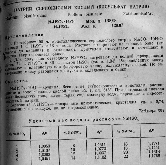

Гидросульфат получается только при взаимодействии эквимоляоных количеств концентрированной серной кислоты и сульфата калия (натрия). Если его растворить в воде - назад гидросульфат калия мы уже не получим. По-моему это называется инконгруэнтное растворение.
Насчет ионной формы - справа осадок сульфата калия.

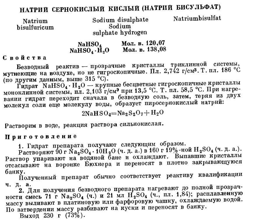

Вот методика из Карякина 1974 г. Все-таки гидросульфат можно получить упариванием сравнительно разбавленных растворов:
File comment: Получение гидросульфата натрия
А в Карякине 1947 г похоже опечатка (как правило, бывает наоборот)
