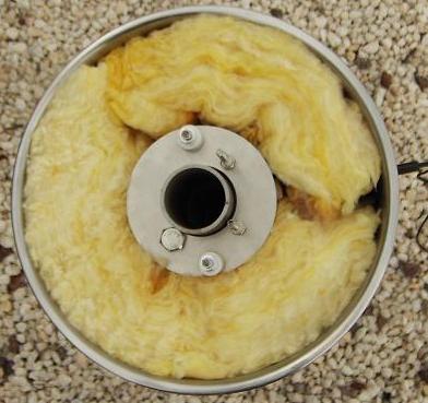

Решил не создавать эту тему в разделе Юный химик, ввиду того, что вещество довольно опасное.
Вот буквально час назад делал азотку. Ваши комментарии, замечания?

Красиво :)
Желтые пятна на пальцах через пару дней сойдут.
Чистая азотка бесцветная. Либо был большой избыток серной кислоты, либо смесь была слишком сильно нагрета. Судя по всему получилась "красная дымящая азотная кислота".
Если есть скипидар - попробуйте налить в чашечку немного кислоты и капнуть пару капель скипидара - должно вспыхнуть. (опыт делать на улице или на балконе, учтите, что полетят брызги кислоты). Пробовал с 60% азотной кислотой - смесь шипела, вскипала, образовывалось много NO2, но огня не было. Ваша кислота должна быть намного крепче.
Небольшой комментарий: колбу-приемник желательно размещать ниже перегонной колбы.

На первой фото я так понимаю смесь H2SO4 и какого-то нитрата?

С пальцами не в первой:) Да, ону самую получал:) На днях куплю скипидар, запишу.

Ага. Нитрат калия. Осталось много, со времен когда занимался пиркой.

А не стремно было затыкать колбу ваткой с пробкой могло и пыхнуть, вообще с такими жидкостями только шлифами надо пользоваться. А кислота просто перегрета вот и полная ноксов, нитрометан такой кислотой не сделаешь))) разве что тетранитрометан)
