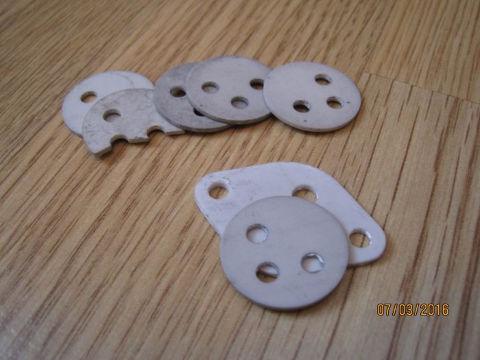

PostPosted: 05 Apr 2012 02:29

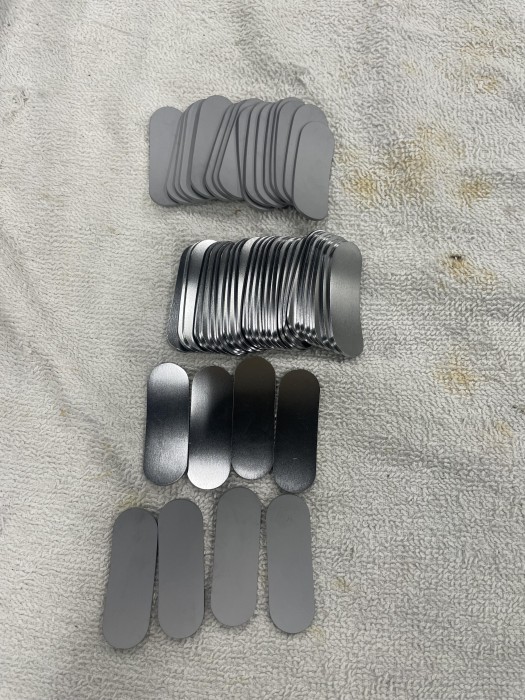

nikolx25554 wrote:
кстати как вы себе представляете себе ПРАКТИЧЕСКИ поиск титановой вещи на барахолке? ходить с напильником и чиркать в об него все НЕ КУПЛЕННЫЕ вещи и спрашивать это титан
Не надо барахолок, лучше познакомьтесь с яхтсменами: титановые пластины у них - вещь обыденная, у многих остаются обрезки. Дело в том, что хороший яхтсмен-самодельщик правдами и неправдами достаёт такие пластины, дабы сварить степс, щёчки стандерса... У такого свой "канал", спецтелефоны - если нужно. достаёт титан пачками!
У меня есть Ті-пластина, могу сфоткать рядом с нержем, выложить. если кому интересно.

Posts: 69190
Если не трудно - сфотографируйте, но по внешнему виду титан от нержавейки отличить почти не реально. Можно по плотности (почти вдвое легче стали) или по тому, что нержавейка не искрит при распиливании, титан - сильно искрит.
