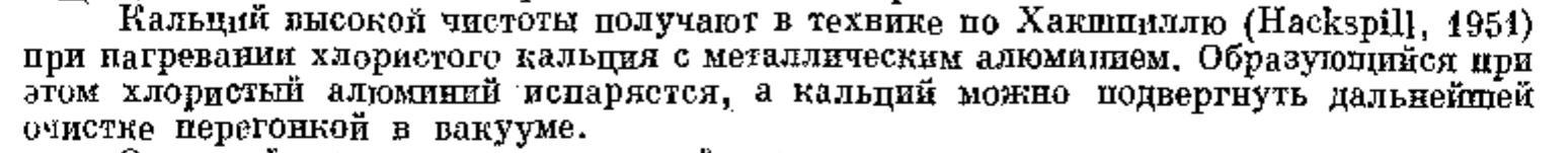

MSteam wrote:
С хлоридом кальция алюминий плавился в шарики и в таком виде и оставался в расплаве. Не знаю была ли в нем примесь кальция но с водой он не реагировал.
Встретилось у Реми:
Интересно есть ли статья?
 Post subject: Re: Получение металлического кальция/опыты с кальцием
PostPosted: 17 Oct 2016 18:13
Иван Николаевич, что-то там не чисто... везде ссылаются на Реми который ссылается на фразу в Chimie minérale (Louis-Jean-Henri Hackspill, 1951/58)
http://www.sciencemadness.org/talk/view ... hp?tid=660

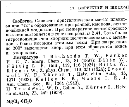

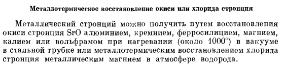

У Рипана Четяну есть упоминание о похожем получении стронция:
Там тоже что ли возгонка хлорида магния смещает равновесие? У Брауэра упоминается:

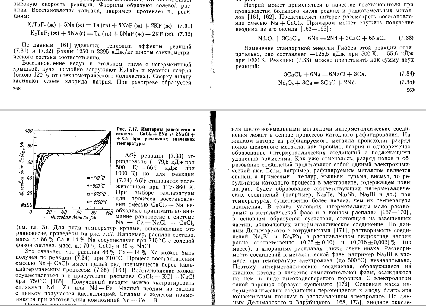

В статье по указанной мной ссылке увидел вот такой способ получения КРИСТАЛЛОВ КАЛЬЦИЯ:
a_bab (гуглоперевод с коррекцией) wrote:
Итак, 600 г крупно измельченного безводного CaI2помещают вместе с 250 г Na кусками (размером с орех) в железный тигель емкостью 1 л. Тигель закрывают винтовой крышкой и нагревают около часа при тускло-красном калении, затем оставляем остывать. Кальций, который растворим в избытке Na при температуре тускло-красного каления отделяется в точке затвердевания и становится практически нерастворим. Металлическая часть расплава, разрезанная на фрагменты средних размеров, постепенно вводится в абсолютный спирт. Na растворяется, оставляя Са в виде блестящих белых кристаллов (вкуснятина!), от 98,9 до 99,2 чистоты.

Ну да. По Муассану - этот же метод описан в учебнике Рихтера:
viewtopic.php?p=66101#p66101
С хлоридом кальция тоже должен получаться сплав:
