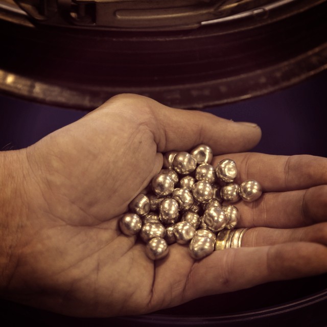

Никелевая дробь

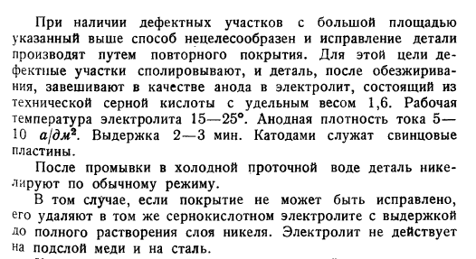

PostPosted: 17 Jun 2016 01:03
В технике снимают в серной кислоте. с концентрацией 70-80% и выше, и больших токах, тогда медь и железо пассивируется, и практически не растворяется. Вот, к примеру у Ямпольского: в Гальванотехнике, за 1952г.
Тут нужен большей ток, соотв напряжение должно быть большим, иначе медь не будет пассивироваться. Кстати, так можно снимать слой золота с меди и стали.

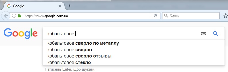

Самые популярные запросы по слову "кобальтовое"

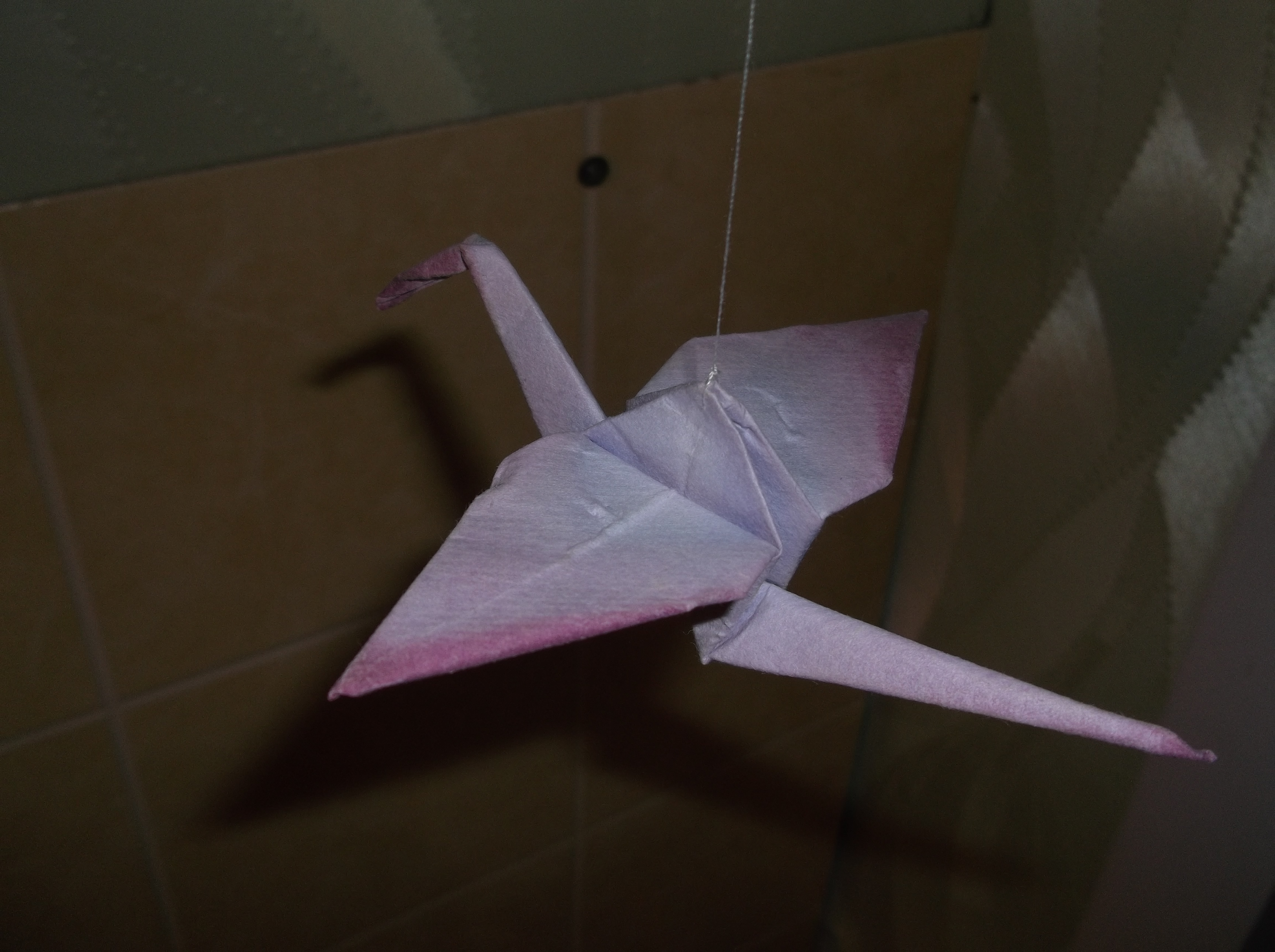

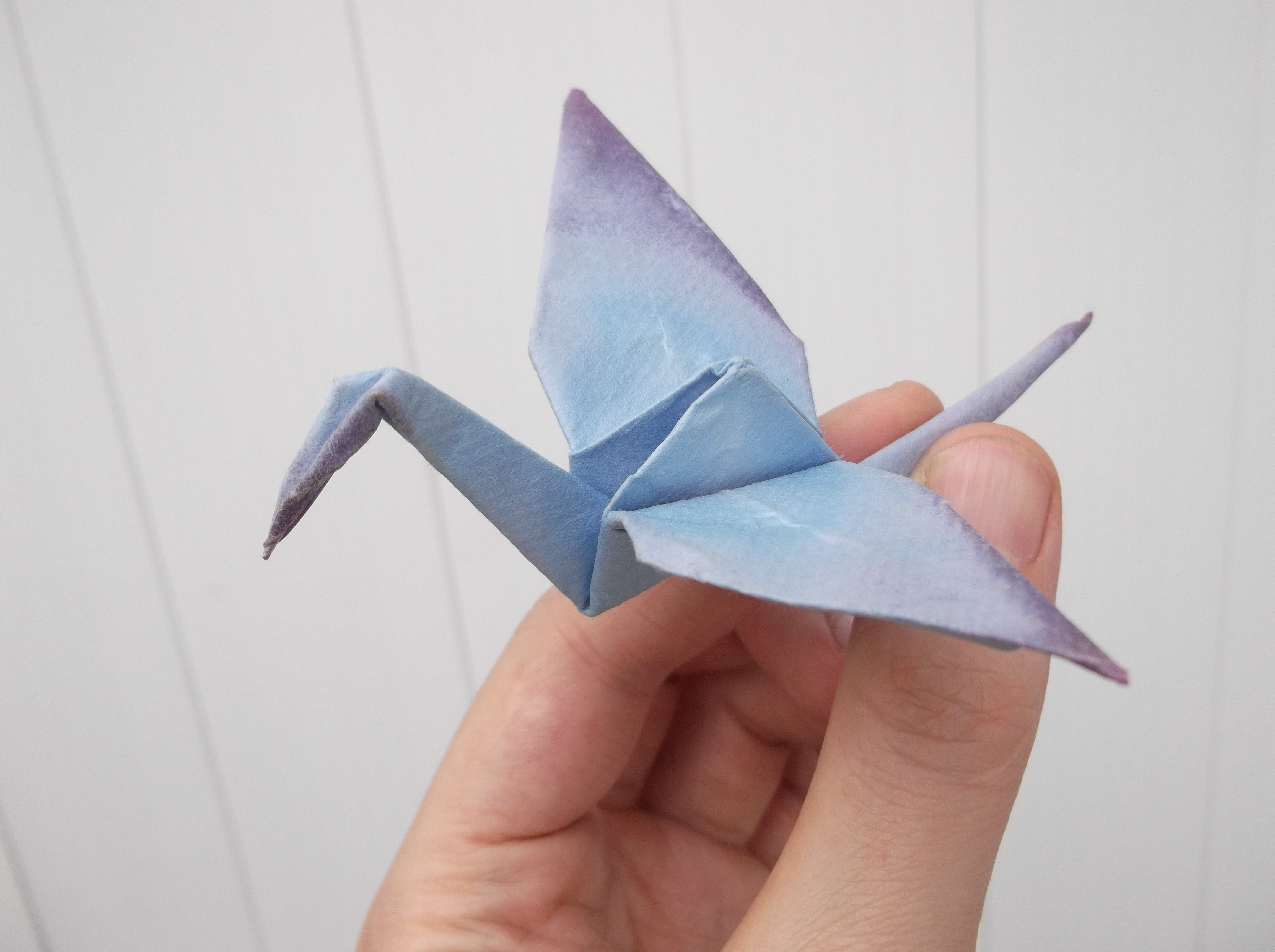

Сделал для пробы журавлика из фильтровалки и пропитал хлоридом кобальта.
Правда не совсем равномерно получилось, но и ладно.
Подвесил и теперь
"предсказывает дождь" (накрапывал, но так и не пошел :)) ):

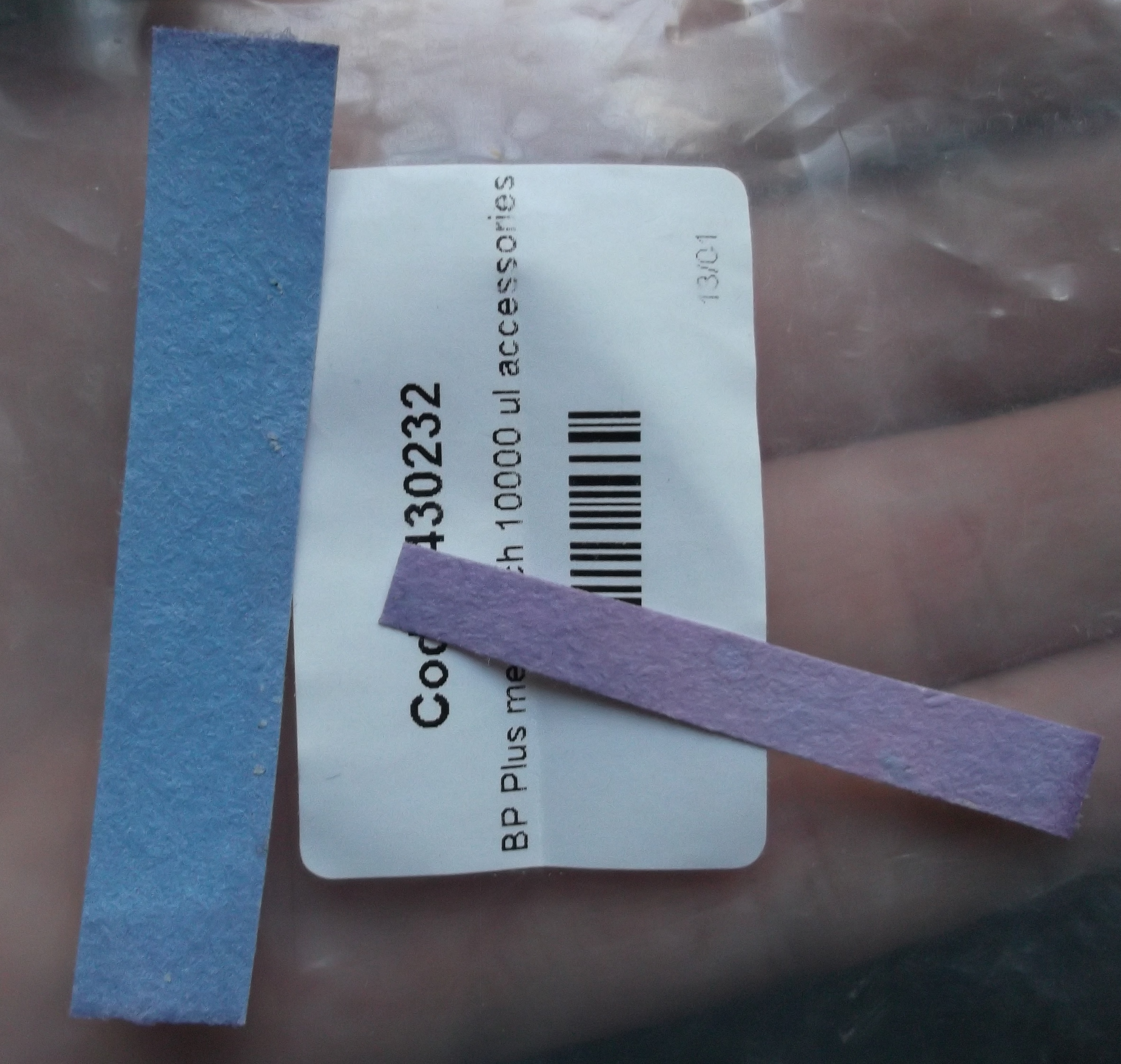

Хлорид кобальта образует "соли" с уротропином и др. орг. соед. Причём можно и "микшировать" эти продукты, получая промежуточный результат (в смысле термовлагочувствительности).
Уротропиновые бумажки до сих пор дома лежат, работают...

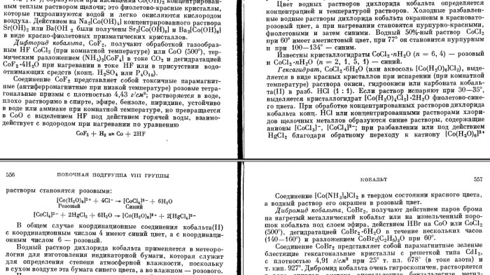

Пробовал нагревать слабый раствор хлорида кобальта, окраска менялась. Но закипел и все же до синего не дошло. Может концентрация другая нужна.
А с крепкими растворами наблюдал переход, когда осторожно нагревал в чашке 6 водный кристаллогидрат.
Надо при случае подробнее понаблюдать эти переходы.

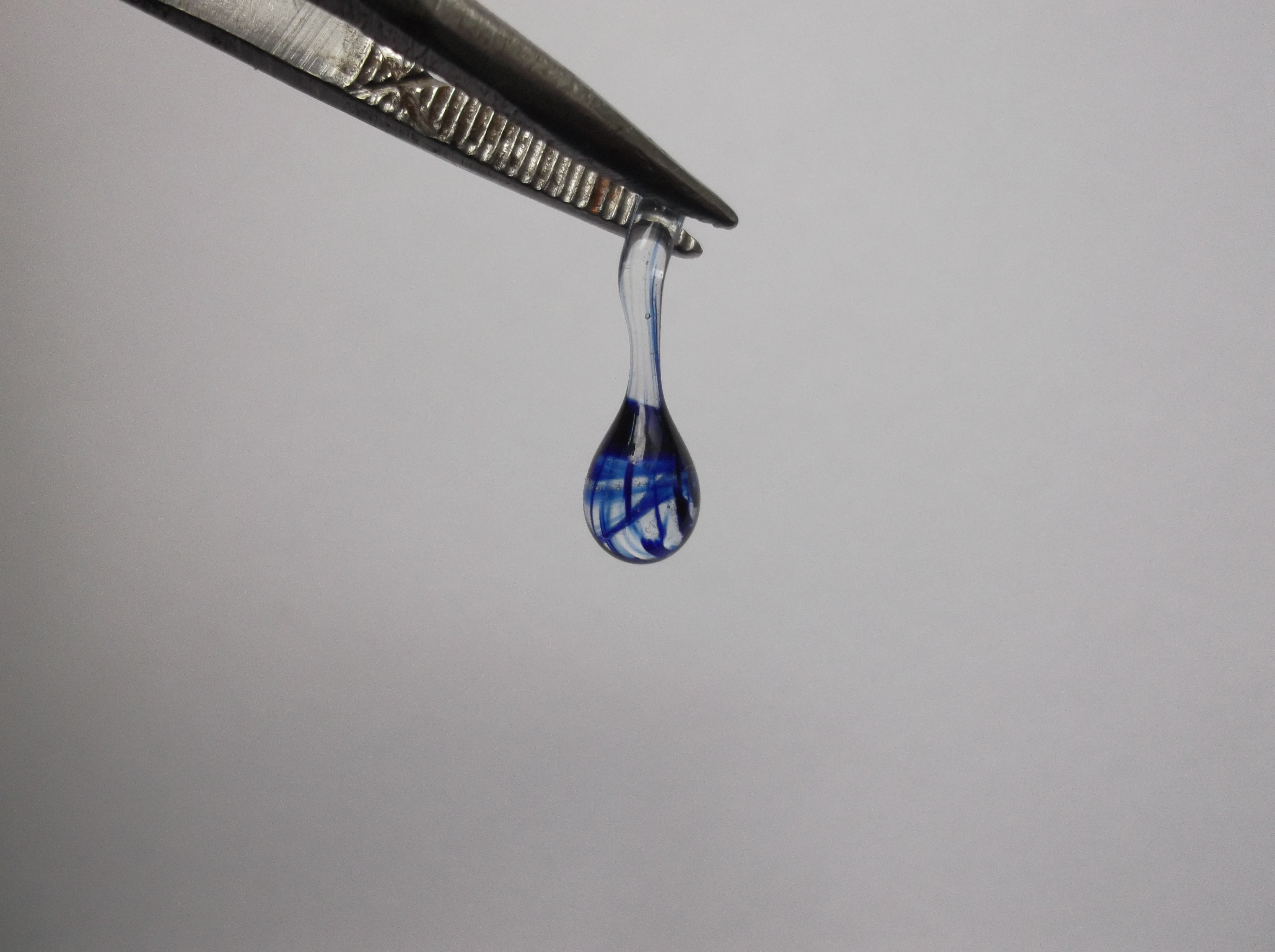

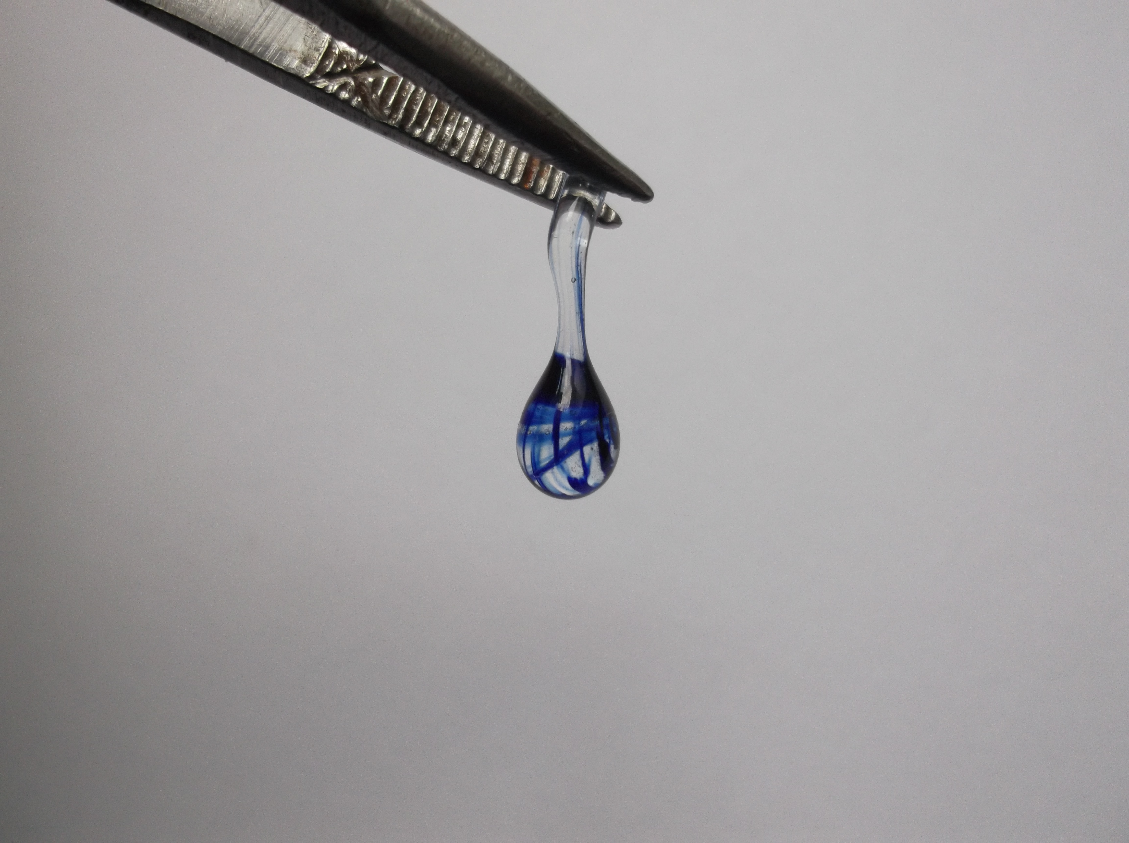

PostPosted: 02 Jun 2017 15:18

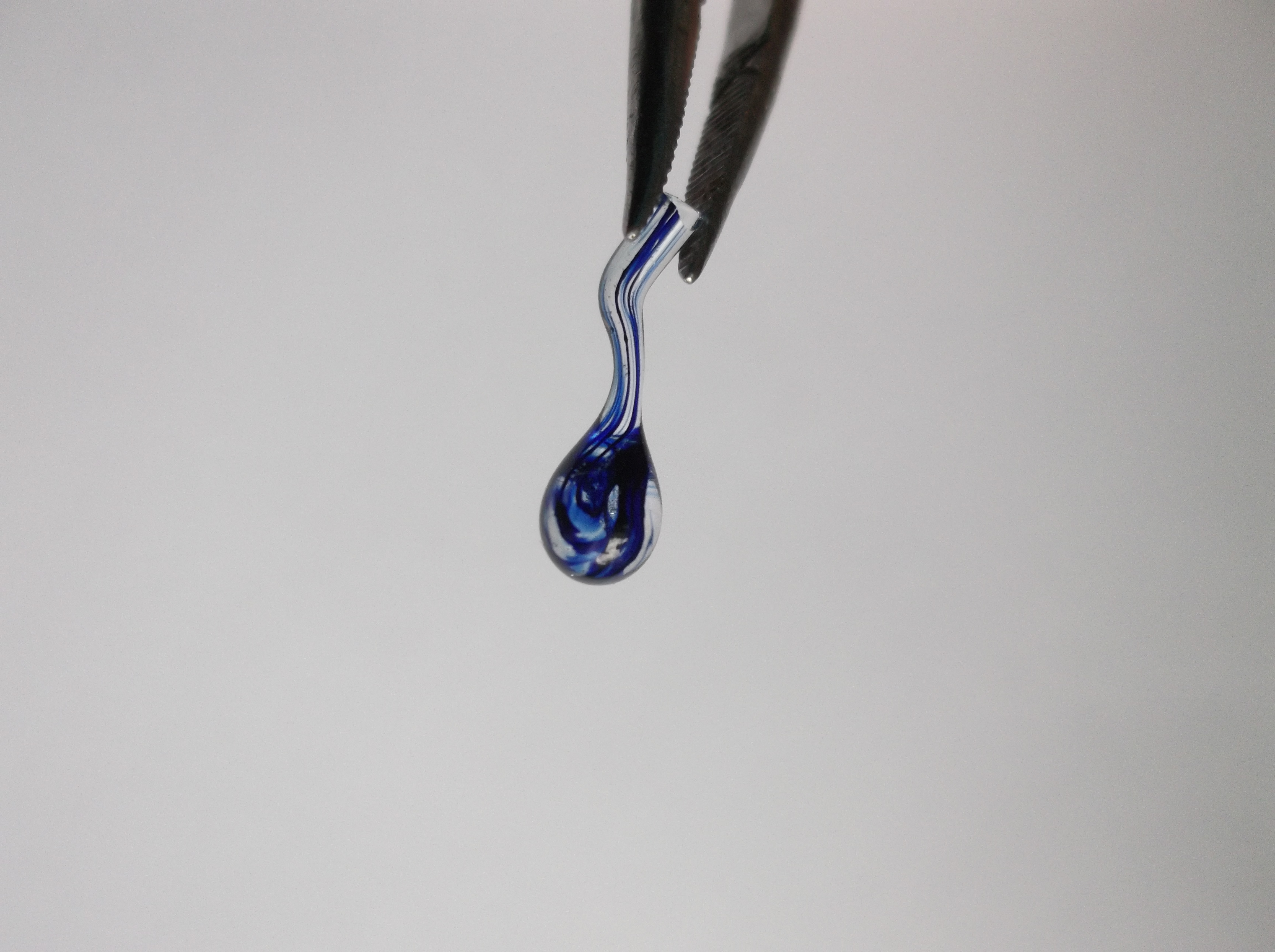

Возникла идея окрасить силикатное стекло солями кобальта аналогично перлам буры. А именно: нагреть оттянутый конец стеклянной палочки, прикоснуться ним к нитрату кобальта (чтобы соль прилипла), затем сплавить вытянутый конец в каплю стекла. Была надежда, что кобальт перейдет в силикатный расплав и окрасит стекло в синий цвет. Была также и более амбициозная идея: получить таким способом немного уранового стекла (из нитрата уранила). Но, увы: нитрат кобальта превратился в пламени в черную крупинку оксида (Co3O4), которая вплавилась в стекло, но не растворилась в нем: синей окраски не получилось (капля была бесцветной). После охлаждения крупинку оксида кобальта удалось легко отделить от стекла. Разумеется, проводить аналогичный опыт с ураном не было смысла. Может быть, поможет водородная горелка или ацетилено-воздушная: в будущем надо будет попробовать.
В.Н. Витер Перлы буры (без использования платиновой проволочки) ч.1, 2
Borax bead tests (without using platinum wire)
Выдалось время и решил еще поиграться с кобальтом и отчасти воплотить эту идею. Небольшая самодельная горелка Даниэля* у меня осталась. Давно уже лежит без дела, грех было не воспользоваться.
Взял стеклянную палочку немного оттянул, в горячем состоянии коснулся хлорида кобальта (2) и начал сплавлять. Конечно, это жуткое извращение так издеваться над стеклом, оно раскаляется добела, начинает довольно быстро стекать, так что приходится нагревать местами и постоянно менять положение, так и боясь что капнет. Диффузия идет медлеенно, но таки удается получить "слезу" с разводами кобальтового стекла, которые причудливо изгибаются внутри.
Времени было не так много, но попробовал сделать тоже самое, но в микромасштабе - растянуть тоненькую стеклянную нить, и сплавить в пламени обычной бутановой горелки. Получается, разводы тоже видно, но выглядит гораздо скромнее и рассматривать лучше в лупу. Времени, как уже говорил, было маловато.
Возможно кто то из форумчан тоже захочет сделать нечто подобное, хотя в этом я сомневаюсь. :ap: Разве что только автор статьи Владимир Витер. :)

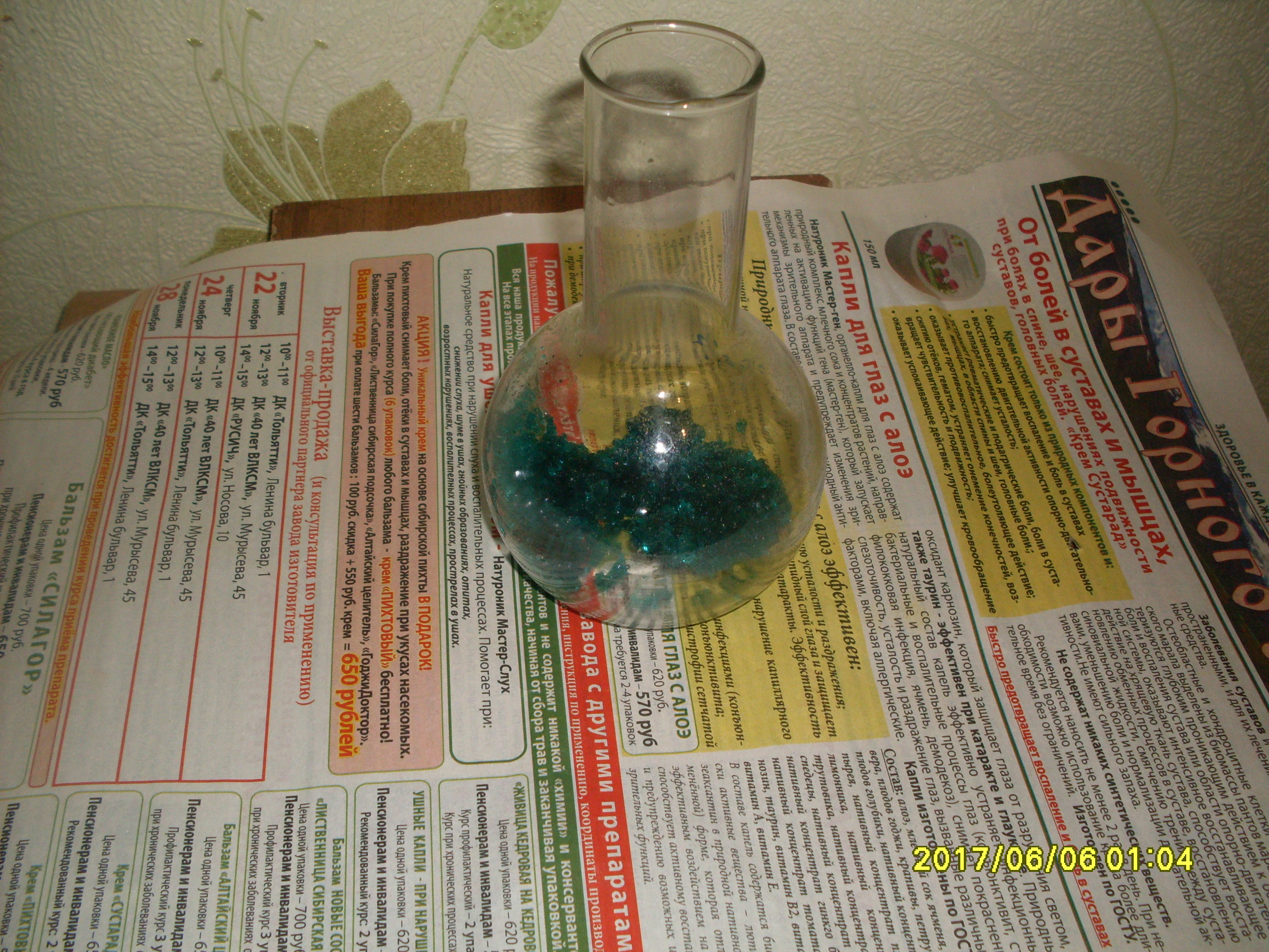

Оказывается, нихром неплохо растворим в смеси серной, азотной и соляной кислот. На 14.00 г нихрома затратил:
m(H2SO4, 37%)=100.20 г,
m(воды)=37.76 г,
m(HCl, 25%)=10.96 г,
m(HNO3, 59%)=26.78 г.
Нитрозных газов выделилось примерно 2000 мл.
Далее добавлю р-р (NH4)2SO4 для выделения двойной соли никеля и аммония. Предварительный опыт показал, что это возможно:
