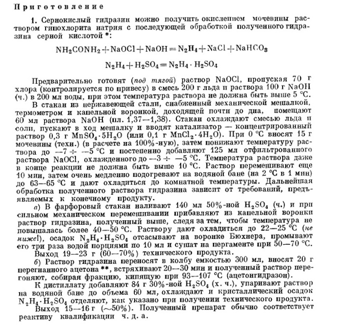

Alex Andr wrote:
Ну гипохлорит получать дело легкое, но хлопотное.
Решил получить гипохлорит натрия. Значит так, собираюсь приготовить 50% раствор гидроксида натрия, охладить до комнатной температуры, и пропускать хлор (ток хлора будет медленный, буду получать из электролита, соли, окиси марганца, нагревая на песчаной бане). Хлор пропущу сколько получится (избытка его не будет), потом полученный гипохлорит (в смеси с щелочью), перелью в колбу, добавлю еще щелочи, мочевины, и чуток марганцовки с желатином. Буду перегонять насухо.
Получится? И еще, для отгонки гидразин-гидрата подойдет резина, или тут необходимо именно стекло?
 Post subject: Re: Гидразин.
PostPosted: 23 Jan 2013 22:26
Мне кажется, что сначала смесь надо покипятить хотя бы пол часа с обратным холодильником. Еще смущает сильнощелочная реакция р-ра - как бы не подтравилась колба.
Кстати, зачем марганцовка? Я сегодня в садоводческом видел сульфат марганца, 100 г - 5 грн, около 20 руб.
PostPosted: 23 Jan 2013 23:23
Ну, покипятить можно, это не трудно. Одной колбой меньше, не так жалко, в прочем, не знаю как при нагревании, но 10% раствор гидроксида калия в стеклянной бутылке хранился очень много лет (покрытия вроде не было), пока я его не израсходовал на опыты.
Сульфата марганца у меня сейчас нет, и в магазине удобрений его не встречал (хотя и не искал).
PostPosted: 23 Jan 2013 23:37
В приведенной методике рекомендуют получать раствор гипохлорита натрия из хлора и щелочи, причем при указанных количествах хлора и воды получается раствор гипохлорита концентрацией около 20 %, а лучшая "белизна" которую я титровал имела концентрацию 6 %.
Поэтому попоробую немного видоизменить методику:
В колбу налить 20 мл 35 % р-ра NaOH, охладить до 0 С. Внести 0,1 г сульфата марганца (возможно с желатином), растворенного в минимальном количестве воды, и 5 г мочевины. Охлаждать раствор в смеси льда с солью, поддерживая температуру -3...-5, медленно добавляя 130-150 мл "белизны". Выдержать при температуре ниже +10 С 10-20 минут.
Полученный раствор перелить в колбу, присоединить холодильник и очень медленно нагревая (2 С в минуту) довести до кипения. Из общего объема в 140-170 мл, первые 30-40 мл собрать отдельно, скорее всего это будет почти чистая вода, остальное перегнать до повышения температуры кипения свыше 130 С. (гидразин-гидрат кипит при 118 С)
Будут ли замечания по методике?
PostPosted: 23 Jan 2013 23:52
Posts: 7061
Гипохлорит натрия практичнее получать из хлорной извести и соды. Методика есть в Карякине.
PostPosted: 24 Jan 2013 00:27
Очень хорошая идея, к тому же хлорка стоит копейки (у нас 10 грн 0,5 кг, из которых, сответственно грамм 200 - чистый гипохлорит).

Кстати, в практикуме не указано, но встречал инфу, о том что соли тяжелых металлов являются ингибиторами реакции окисления мочевины в гидразин, соотвтственно воду надо брать хотя бы кипяченую, а лучше химобессоленную или дисстилят.
PostPosted: 25 Jan 2013 21:27
По этой методике сегодня гидразин-гидрат получаю, только количество белизны удвоил, а щелочь и мочевину учетверил. Два часа держал раствор на водяной бане, сейчас перегоняю на песчаной. Отгоняю во флакончики (аптечные) по 100мл. Первые 100 мл уже отогнал, не скажу что это почти чистая вода, аммиаком (гидразином) от неё здорово пахнет. И еще раствор (кипящий в колбе) сильно пениться, поэтому приходится держать на медленном огне.
