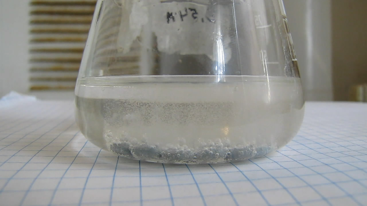

Фосфорная кислота - замена серной кислоте?
http://chemistry-chemists.com/N2_2014/C ... -P3-1.html
Результат вполне предсказуемый т.к. фосфат цинка значительно хуже растворим чем хлорид или сульфат. Но в некоторых случаях фосфорная кислота лучше допустим чем серная или соляная, напрмер при получении сероводорода из сульфида натрия(определено опытным путем)

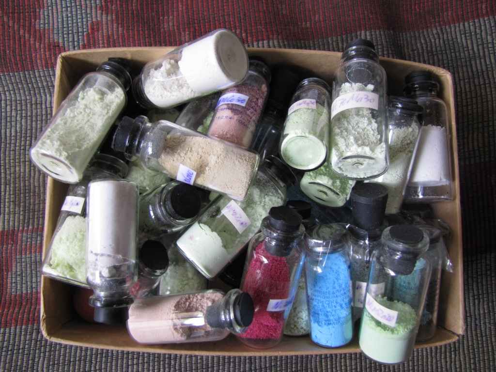

Химическая Лаборатория, Посуда, Оборудование, Реактивы ч.1
Фосфаты, аминокислоты, гуминовые кислоты
http://chemistry-chemists.com/N2_2014/C ... -P6-1.html
