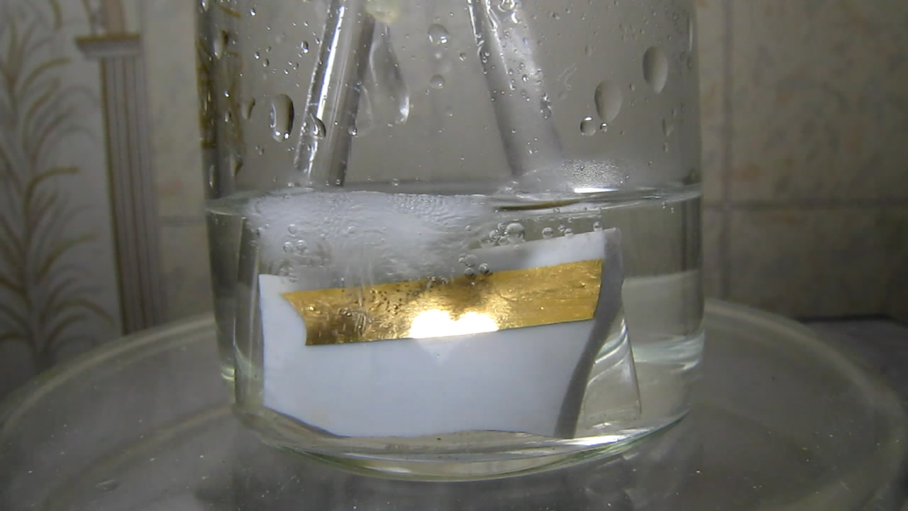

Золото, соляная кислота и азотная кислота
Gold, hydrochloric acid and nitric acid
http://chemistry-chemists.com/N2_2017/C ... .html#1003

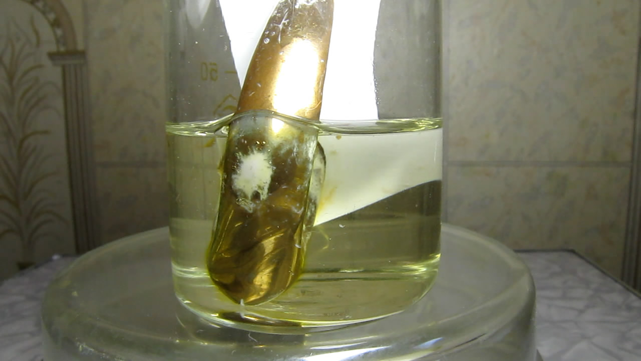

Золото, серная кислота и гипохлорит натрия - ч.4
Gold, sulfuric acid and sodium hypochlorite
http://chemistry-chemists.com/N3_2017/C ... -P1-4.html

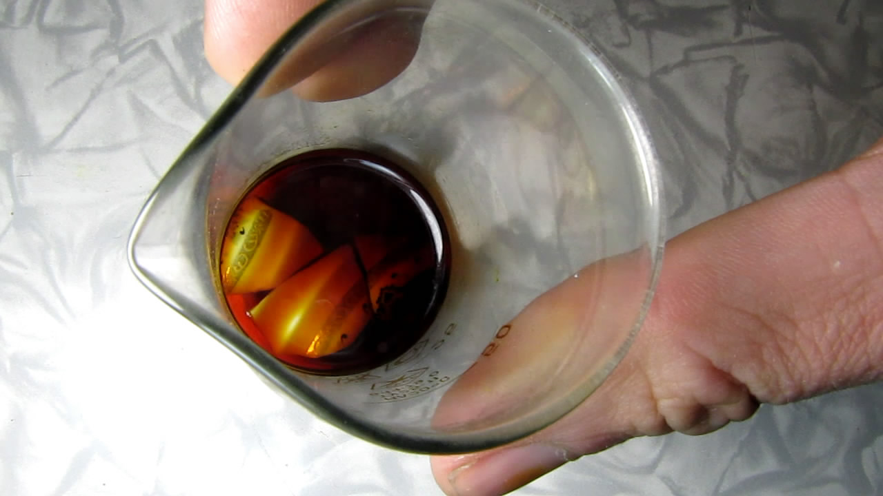

К последней части статьи прислали комментарий:
Золото эффективно растворяется в растворах трииодида (обычной иодной настойке) за счет образования стабильного иодидного комплекса [AuJ2]-. Но дешевым такой способ не является.
В свое время я еще в школе так растворил позолоту с осколка бокала. - Тогда даже не мог подумать, что золото растворяется в йоде (так: попробовал на всякий случай - и обалдел).
По возможности сниму и выложу.

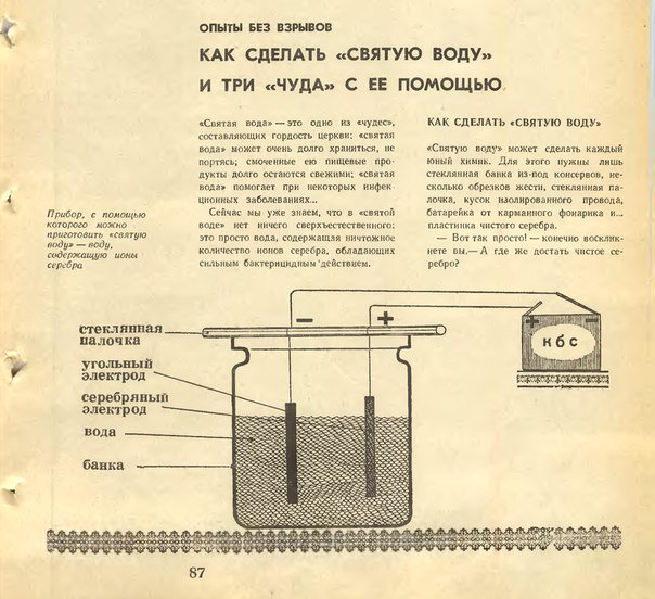

Чувствую, что подобные банальные рецепты скоро будут восприниматься в народе, как откровение:
File comment: как сделать святую воду

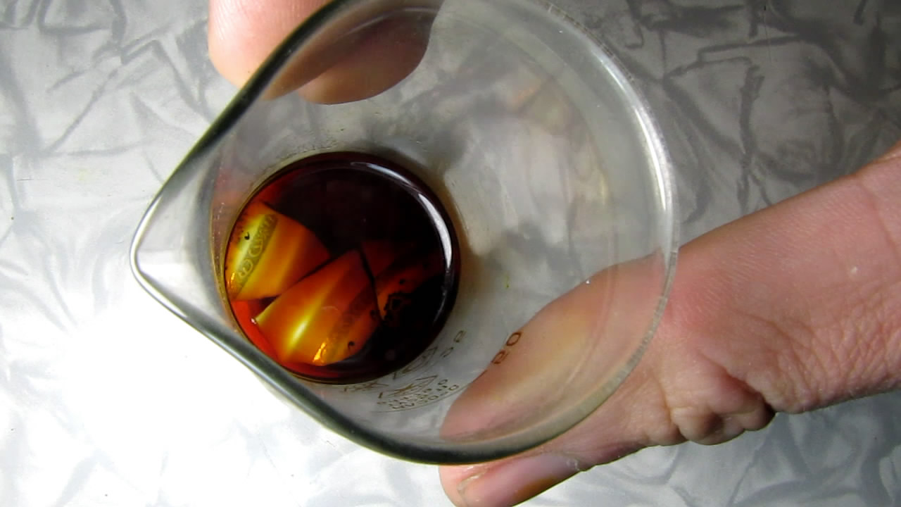

Йод и золото - ч.5
Iodine and gold
http://chemistry-chemists.com/N3_2017/C ... .html#1002

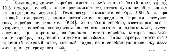

О красивых зеленых парах серебра.

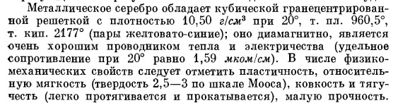

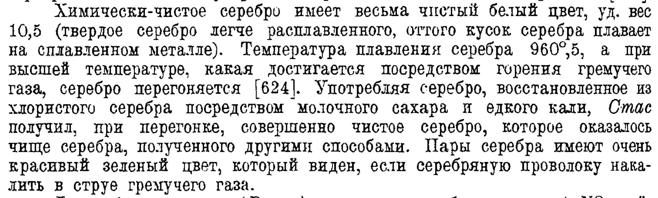

Встретилось у Менделеева упоминание о простом опыте:
Кислородно-водородная горелка есть. Грех было не посмотреть на красивые зеленые пары серебра.
Проволоку чистого серебра тоже достать было просто - разбил два электрода от PH-метра (комбинированный и хлорсеребряный). В них довольно толстая проволока (0,45 мм толщиной) и размер как раз.
Как оказалось такой способ не очень удобен - серебро быстро капает. Но никакого намека на зеленый цвет не было! Пробовал и с серебряной ватой - более тонкой проволокой.
Лучше всего положить немного серебра (со спичечную головку) на кусок корундовой ваты и прогреть.
Вначале летит натрий, потом желтизна уменьшается или исчезает и сильно летит серебро - пламя даже "коптит" белым аэрозолем.
Но цвет нисколько не зеленый! Он похож на калий или цезий. Сине-фиолетовый.

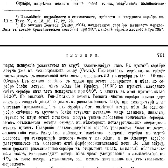

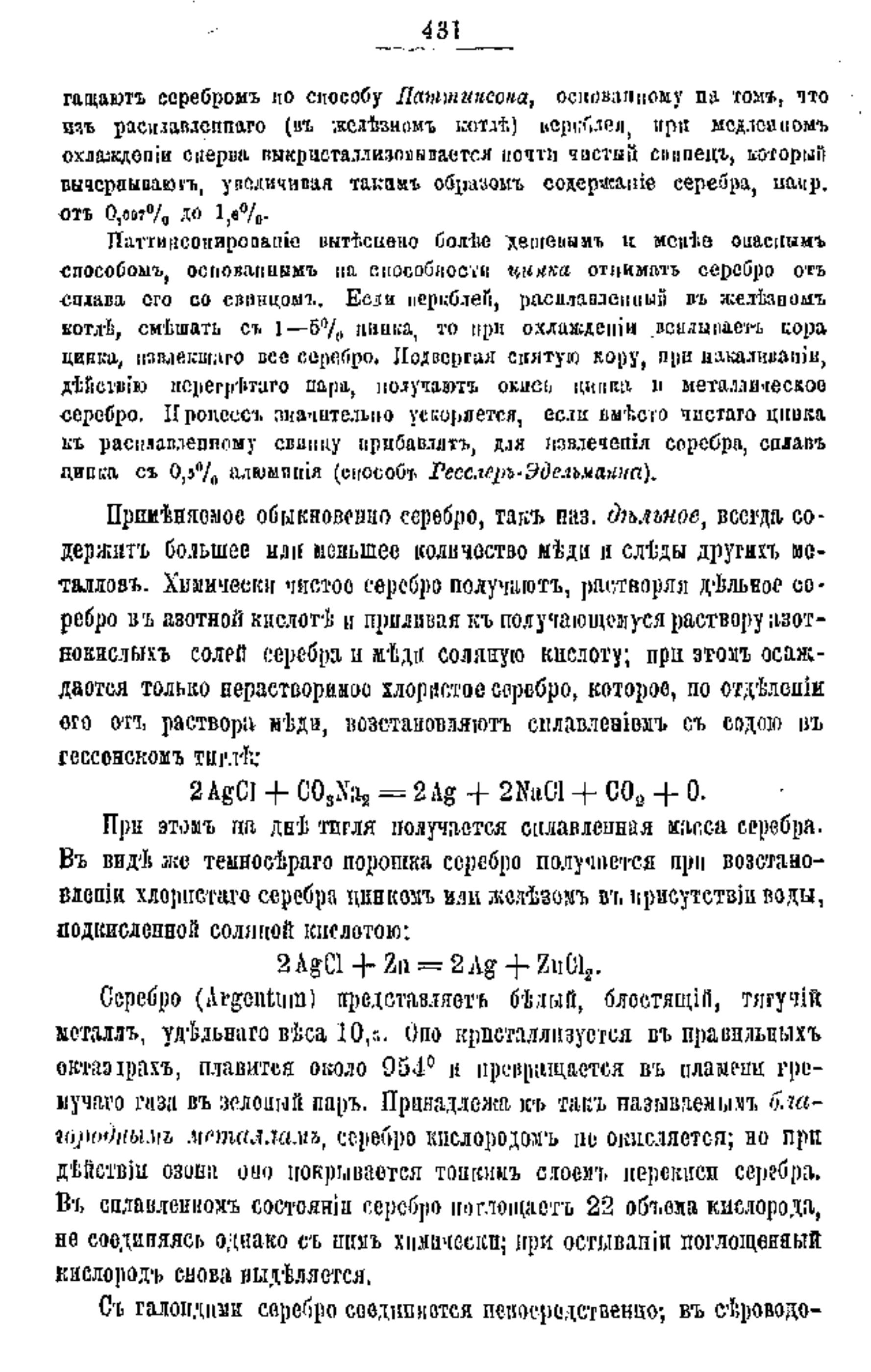

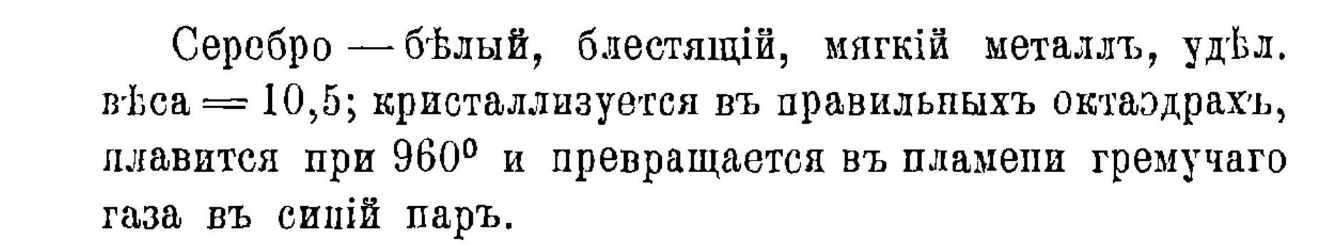

Откуда же пошло упоминание о зеленых парах? В дореволюционных источниках часто упоминается:
lyubavin_n_n_tekhnicheskaya_khimiya_tom_4_tyazhelye_metally.jpg [ 148.42 KiB | Viewed 21703 times ]
Рихтер В. Учебник неорганической химии по новейшим воззрениям ∕ В. Рихтер, 1897. - XX, 577 с. с._450.jpg
Рихтер В. Учебник неорганической химии по новейшим воззрениям ∕ В. Рихтер, 1897. - XX, 577 с. с._450.jpg [ 576.44 KiB | Viewed 21703 times ]
при более высокой темп., напр. в пламени гремучего газа, оно обращается в пары и перегоняется (пары С. имеют красивый зеленый цвет).
ЭСБЕ https://ru.wikisource.org/wiki/%D0%AD%D ... 0%BD%D1%82

Гы-гы! У каждого своё серебро и свой цвет паров — Стас в англоязычной литературе пишет про «pale blue vapour»
https://books.google.ru/books?id=_NY6AQ ... ur&f=false
p.s. на Архиве есть почти полный сборник выпусков этого издания, масса интересного https://archive.org/details/chemicalnewsand08croogoog

PostPosted: 28 Jun 2017 18:55
Да. :ap:
Сложно сказать какого "точно" цвета, судя по таким "опытам". :ag: Но что не зеленого и нет оттенков зеленого - это да.
Пробовал потом ради интереса сравнить внося на платиновой петле в водородное пламя (без кислорода) хлорид калия (хч) и фторид цезия (точно не помню, хч или чда).
Похоже на пары серебра.
Цвет еще зависит от концентрации - как греть - если проволоку пытаться удержать видно как раз бледно-синий и поначалу желтый. Но капля на проволоке держится плохо - хотя на мгновение видно что начинает "разлетаться".
Но если греть очень хорошо, на подложке из куска корундовой ваты, чтобы был виден аэрозоль, - то фиолетовый оттенок, несомненно появляется.
Вряд ли вообще кому то из участников вообще придет в голову так "издеваться" над серебром. :ap:

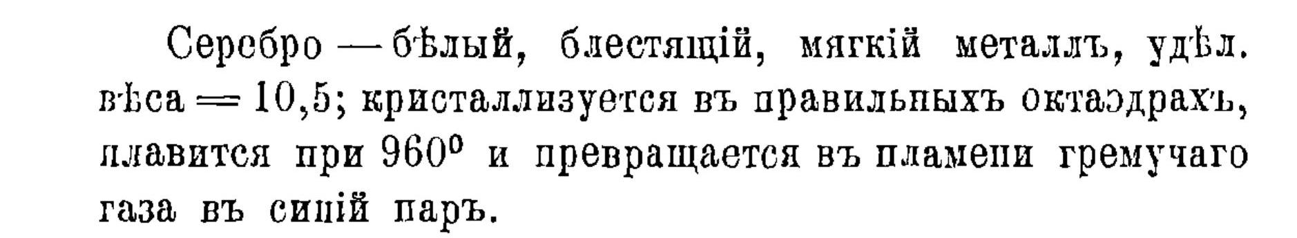

Изредка пишут и о синем паре, например сейчас нашел:
Реформатский А. Неорганическая химия (начальный курс) 1912.jpg [ 77.43 KiB | Viewed 21638 times ]
Но Менделеев таки писал, повторюсь, о "моем" варианте
Пары серебра имеют очень красивый зеленый цвет, который виден, если серебряную проволоку накалять в струе гремучего газа.

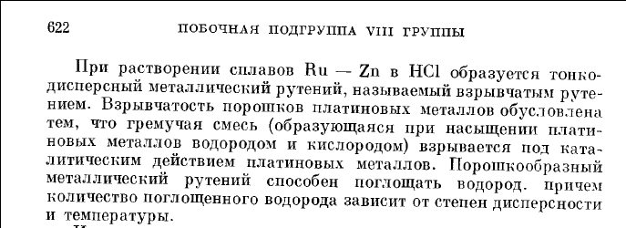

судя по объяснениям, данным в Chemical Risk Analysis: A Practical Handbook (Martel, 2014), реакция проходит так:
при сплавлении цинка с любыми платиноидами(!!!) образуется раствор который при застывании разделяется на две фазы - Zn+nbMe и чистый микродисперсный Zn
после обработки кусков сплава кислотой получаем микропористую структуру (мелкодисперсный цинк реагирует с кислотой) нерастворившаяся часть сплава обладает огромной поверхностью на которой адсорбируются водород и кислород
при нагреве (это важно, самопроизвольного взрыва тут нет!) адсорбированные кислород и водород реагируют между собой, свою лепту вносит и окисление остаточного цинка в сплаве - реакция самоподдерживающаяся и проходит во всём объеме
БАБАХ!!!
Соляная к-та используется только для протравливания сплава, так что никакого "разбрызгивания".
"откуда столько кислорода" - так ведь взрывается при прогреве (в оригинальном эксперименте от 188х-эннадцатого года нагрев был в пламенной печи)
Сам эффект взрыва был обнаружен при попытке получить куски платины высокой пористости, скорее всего искали новую форму катализатора. Решили опробовать идею сплавить платину с каким-либо металлом который и в кислоте бы растворялся, и с платиной давал дисперсную систему при застывании - выбор пал на цинк, а тут при проведении эксперимента БаБах!!! Вот господа Девилль и Дебрэ любезно предупреждают коллег на конференции - НЕ ДЕЛАЙТЕ ТАК!

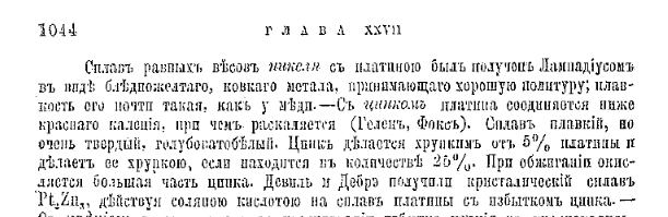

Любавин пишет, что такой сплав, получить легко.

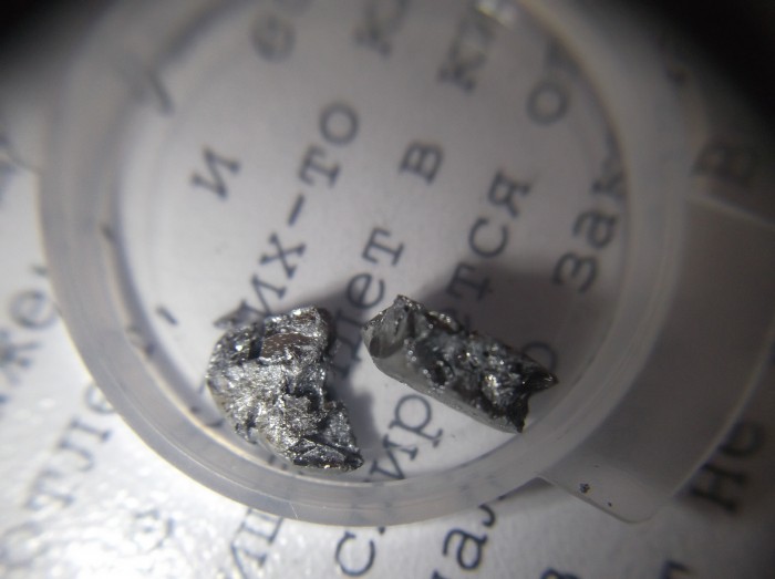

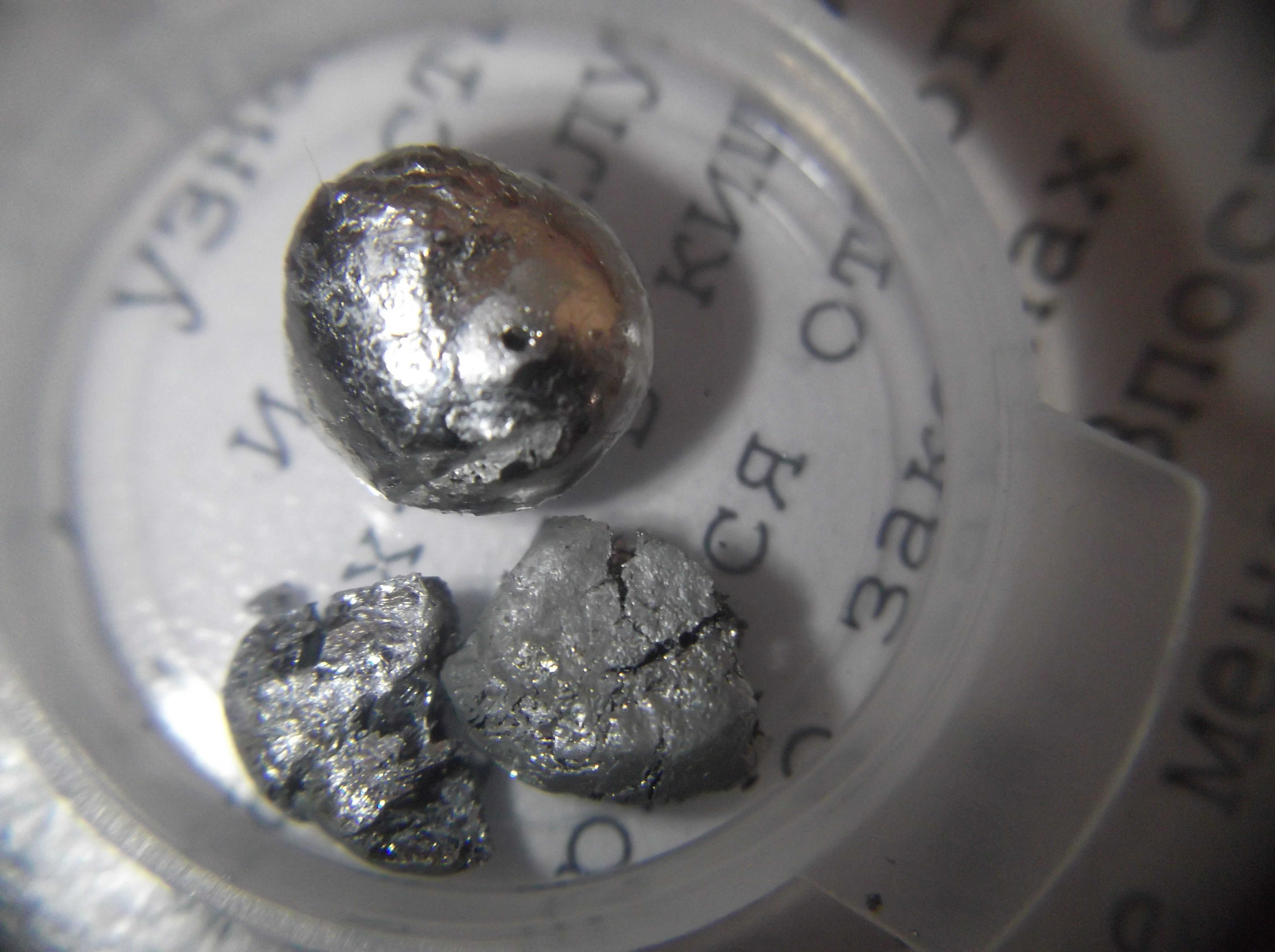

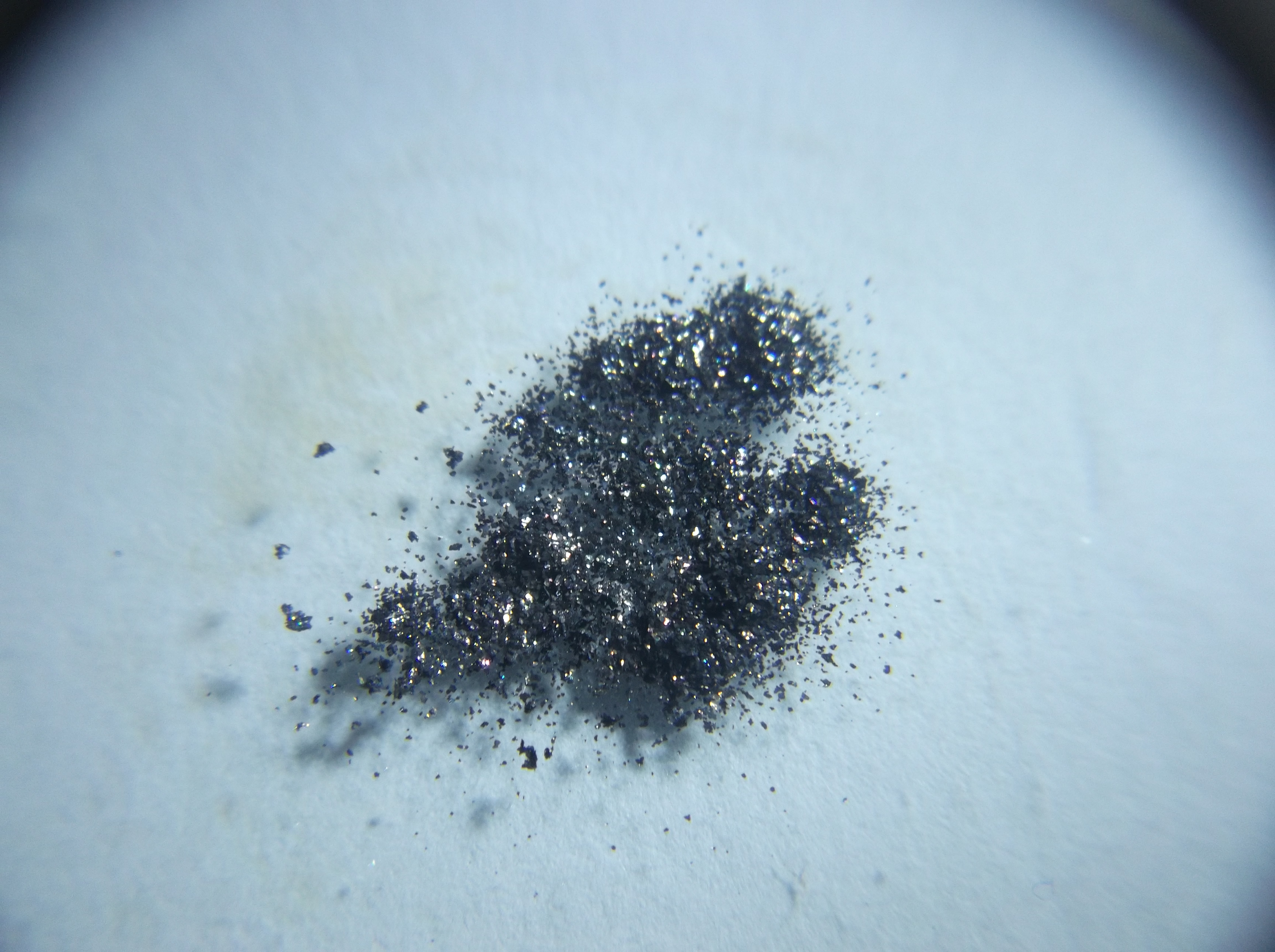

Попробовал таки сделать немного сплава с цинком. Смешал и запрессовал в небольшом стеклянном цилиндрике порезанную мелкими кусочками цинковую и платиновую фольгу. Платины пошло 0,38 г. Цинка точно не помню, но массовая доля платины получилась около 15 %.
Нагрел горелкой и размешал проволочкой от скрепки.
Получился сплав, синеватый, как цинк. Хрупкий. При разрезании кусачками разламывался по направляющей и чистого ровного среза не получается (кристаллический), от удара молотком дает трещины и начинает раскалываться. Вот небольшой уцелевший кусочек сплава, после удара молотком, в сравнении с чистой платиной (сверху).
Потом кусочек сплава бросил в концентрированную солянку в фарфоровой чашечке. Реакция вначале пошла довольно быстро, потом постепенно замедлилась (заметно вытравившиеся небольшие кристаллы) и через час замедлилась очень сильно (стравило не так много - может четверть или треть), пришлось погреть.
При нагревании кусочек сплава растворяется быстро, постепенно разделяется на черные чешуйки разной величины.
Порция чешуек (по объему с горошину или чуть больше) при нагревании пламенем на медной пластинке не взрывается и ничего особенного не происходит. Тоже с открытым пламенем. Возможно, нужен большой масштаб, чтобы накопился водород. Но вряд ли можно наблюдать что то интересное.
Часть этих чешуек осталась в чашечке с солянкой, можно прокипятить, выпарить солянку и воду и ради интереса испытать каталитическую активность (направив струю водорода, например).
Скорее всего получилось что то вроде черни или губчатой платины.
Интересно, что такой сплав в кислотах-неокислителях должен растворяться активнее, чем чистый цинк, из-за образования гальванической пары. Я одно время получал хлорид олова (II) растворением олова в солянке, так в методике рекомендовали для увеличения скорости реакции вести ее в платиновой чаше или поместить в стакан к олову какой-нибудь платиновый предмет, например, тигель, чтобы он соприкасался с оловом. Но, за неимением платиновых предметов, пришлось обойтись и так :)
Эффект таки есть, хотя и не взрыв. Но тут скорее всего дело в масштабе.
Кусочки сплава присоединил к хлопьям, залитым солянкой со вчерашнего дня. Прокипятил, подлил свежей. Реакция кончилась. Промыл водой, декантировал и поставил сушиться на электроплитке в той же фарфоровой чашке.
Внезапно заметил на мгновение накаливание чешуек до красного цвета, причем накалялисьотдельные области кучки чешуек. далее прокаливать не стал, снял с плитки и порцию нагрел на кусочке платиновой фольги на бутановой горелке. Появляются белые "пары" из оксида цинка.

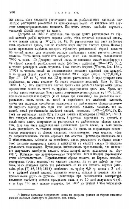

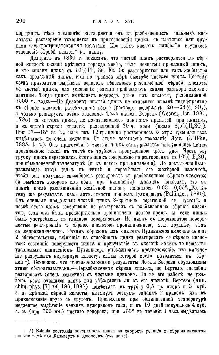

Интересные сведения по цинку есть в технической химии Любавина.
lyubavin_n_n_tekhnicheskaya_khimiya_tom_4_tyazhelye_metally %281%29_202.jpg [ 304.09 KiB | Viewed 21542 times ]
Остаток той платины в виде чешуек, промыл солянкой, водой, высушил. Смешал с избытком цинка - платины при этом в сплаве было поменьше 5-10 %. Размешал аналогично проволокой и прогрел в стеклянном цилиндрике. Полученный королек разрезал пассатижами. Получился несколько другой вид - корка из чистого цинка (гладкий срез без кристаллов) и внутренняя кристаллическая часть.
Прокипятил с солянкой. Видимо в прошлый раз недостаточно кипятил. Получились значительно более мелкие чешуйки (примерно в четверть миллиметра). От состава сплава, возможно зависит размер кристаллов. Промыл водой, декантировал. Влажный осадок нагрел в фарфоровой чашечке на бутановой горелке. Часть осадка с легким хлопком разбрызгало. Возможно, из-за резкого вскипания воды.
Нагревал в тени, чтобы было получше видно свечение. Опыт удается. Еще до появления калильного света часть крупинок отлетает красными искрами, кое где пробегает красная волна свечения.
В итоге только чашка фарфоровая треснула, когда поставил её на кафель, но это несущественные мелочи - посуда для нас расходный материал. :ap:
Чешуйки нагрел на кусочке платиновой фольги в сильном пламени бутановой горелки до желтого каления. "Паров" оксида цинка в этот раз заметно не было.
Чешуйки как и в прошлый раз блестят радужными цветами в зависимости от угла наклона. Попробовал сфоткать через лупу, в стереомикроскоп зрелище более красивое.
Потом я на эти чешуйки направил струю водорода - чешуйки накалялись докрасна и получались "искры" когда отлетали. Но водород не загорелся.
Еще у Рипана-Четяну есть о родии
Чтобы получить взрыв похоже нужно большое количество.
Протер сегодня плитку салфеткой. Хорошо заплатинировалась, не стирается, если просто тереть мокрой тряпкой.
Часть пятнышек и слоя серо-металлического цвета. А ближе к тяге радужное пятно - что то вроде мыльного пузыря или масляной пленки на асфальте - от фиолетового до желто-коричневого. Красиво получилось. Возможно, вытравилась пленка выкипающими парами царской водки из чашечки? Как раз в эту сторону они и отклонялись тягой. :ap:
