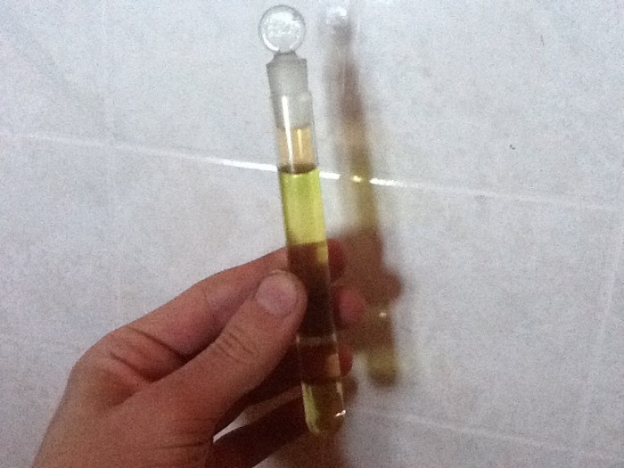

Сейчас у меня идет отгонка азотной кислоты (в "реакторе" 20грамм калийной селитры и 12мл конц серной). Отогнал уже примерно 9мл, но еще не закончил. Кстати, в данной установке никаких шлифов, просто пробка от шампанского покрытая тонким слоем силиконового герметика, пока держится.
Собираюсь получить пироксилин.
 Post subject: Re: Азотная кислота и Нитраты (Селитры)
PostPosted: 22 Jan 2013 20:19
Отогнал 11мл с хвостиком конц азотной кислоты. До этого я делал попытки получить её (но безуспешно), успевала отогнаться желтоватая жидкость. А сейчас она получилась зелено-желтая (причём, больше зеленая), обильно парит бурыми парами. В конце отгонки пробка начала превращаться в кашу, но до этого её хорошо защищал силиконовый герметик (но и его постепенно разъело).
Уже нитрую вату.
Пробирка не шлифованная (фото), но шлиф её хорошо закрывает.
