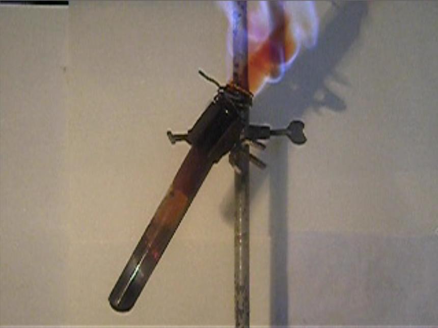

Медная проволока не горит на воздухе или в кислороде, зато может гореть в парах серы. Эксперимент не требует дефицитных реактивов или посуды, но сравнительно сложен в исполнении. Далеко не все химики смогли его воспроизвести. Для успеха опыта придерживайтесь описанных ниже условий.

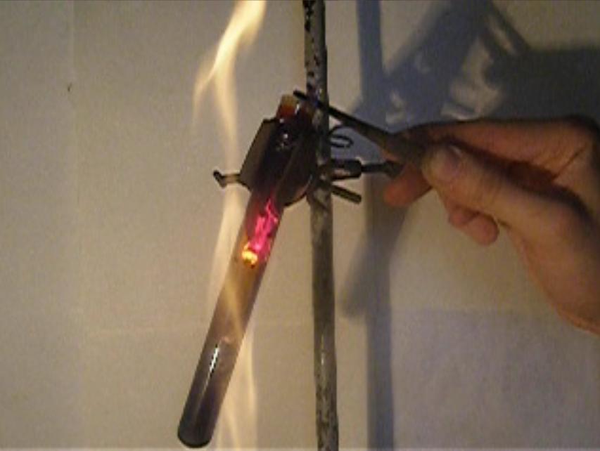

Насыпьте в пробирку на 4/5 порошок или кусочки серы, закрепите пробирку в штативе (под углом примерно 60 градусов). Нагрейте пробирку в пламени горелки – сперва осторожно, потом сильно. Сера начнет плавиться, образуя желтоватую жидкость, которая при дальнейшем нагревании станет почти черной. При дальнейшем нагреве сера закипит, ее бурые пары загорятся синим пламенем на выходе из пробирки. Стенки пробирки покроются темной пленкой жидкой серы. Когда вы получите сильное пламя серы, перенесите нагрев на среднюю и верхнюю часть пробирки – чтобы испарить серу, которая конденсировалась на стенках. Одновременно накалите в пламени горелки пучок медных проволочек средней толщины. Когда проволочки накаляться до вишневого цвета, внесите их в пробирку. В этот же момент усильте пламя горелки и перенесите нагрев в нижнюю часть пробирки. Для успеха эксперимента нужен сильный поток хорошо нагретых паров серы. При этом из отверстия пробирки появится сильное пламя бурых паров серы.

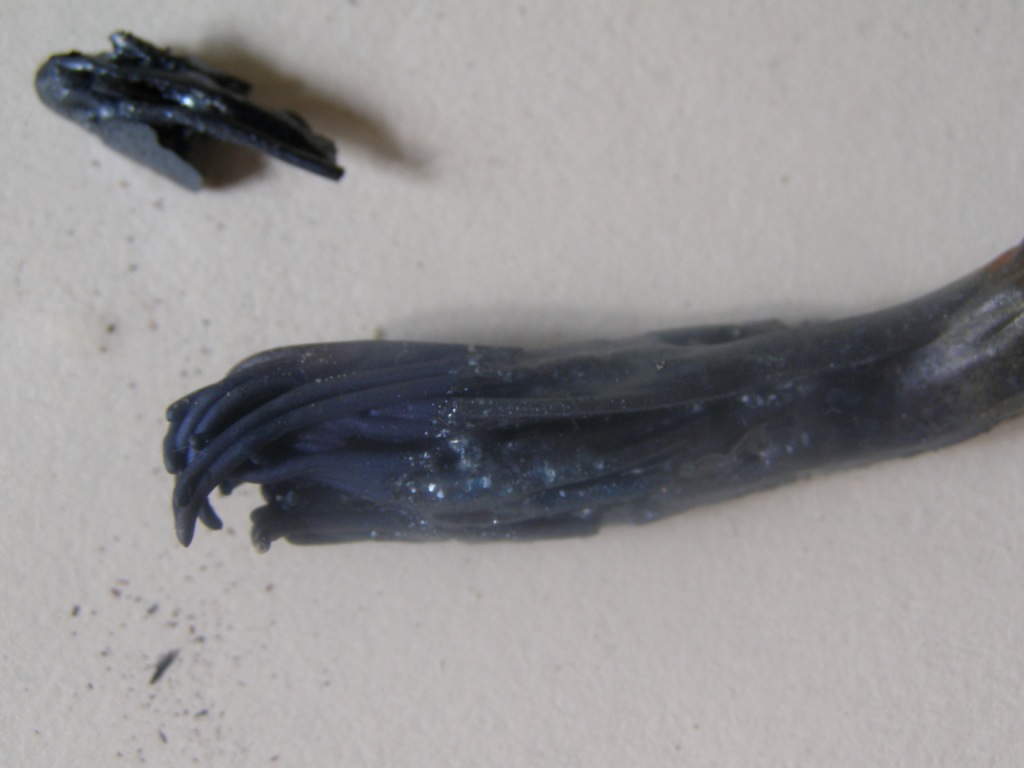

Медные проволочки раскалятся сначала до красного, потом до желтого цвета и сгорят в парах серы. Останется черный сульфид меди (I):
Cu + 2S = Cu2S
Постарайтесь, чтобы пучок проволочек остался в верхней или средней части пробирки – придерживайте его верхний край пинцетом. Если медь упадет на дно, горение будет плохо видно, а пробирка может треснуть. В случае если медь не загорится, проволочки можно будет вынуть и повторить попытку.

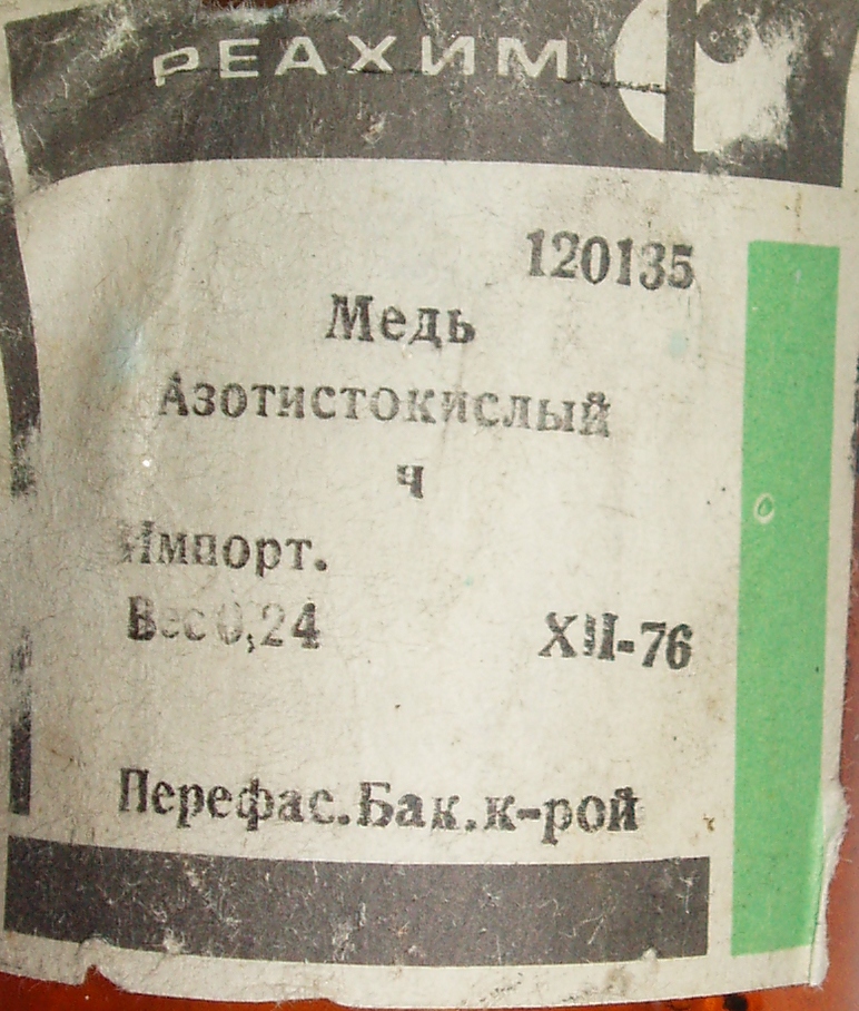

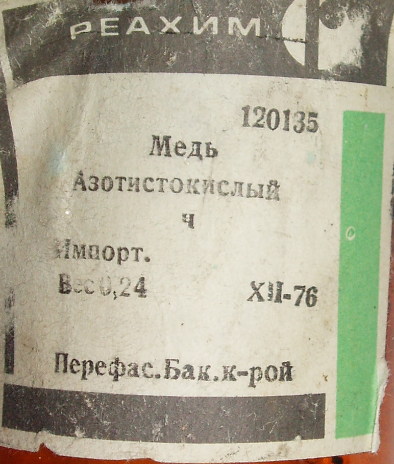

"В наследство" досталась баночка на которой написано: "Меди азотистокислая, чда, имп.".
Нигде не могу найти о свойствах этого соединения. Подскажите, кто знает что-нибудь.

Совершенно верно - меди нитрид. Мне уже начинает казаться, что на этикетке ляпсус какой-то. Нигде нет сведений о данном соединении.

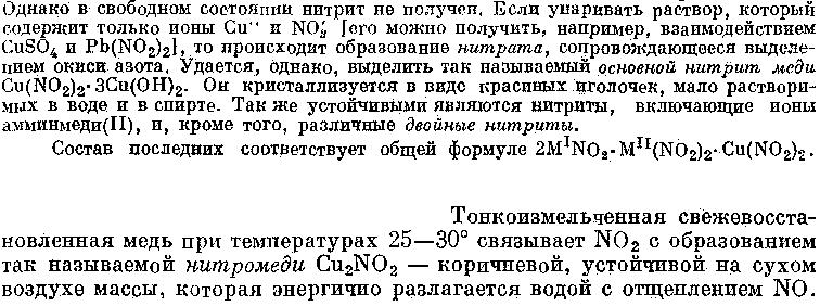

Действительно азотистокислый - это нитрит. Прочел не внимательно :ah:
Нитрит меди не известен - он должен быстро гидролизовать. В справочнике химика про него ни слова, у Некрасова нашел короткое упоминание о двойных солях нитрита меди:
File comment: Нитрит меди
Вообще, в подобных случаях нужно сначала смотреть книги Некрасов Основы общей химии и Гринвуд, Эрншо Химия элементов.

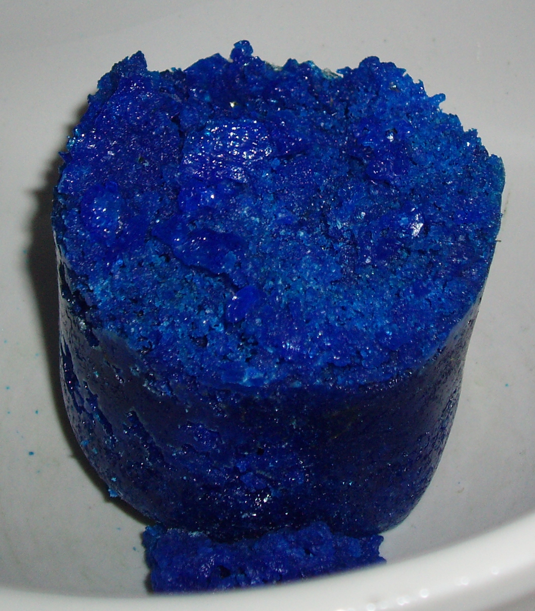

В воде растворим.

По фото походит и описанию подходит к нитрату меди.
МЕДИ НИТРАТ Cu(NO3)2. - синие гигроскопичные кристаллы
Нитромедь - коричневая и с водой реагирует. Вероятно, на этикетке досадная ошибка.

На этикетке было написанно "Медь азотистокислый",это что Пин этикетку печатал? :ag:

PostPosted: 25 Mar 2010 08:21
Posts: 69239
Alexxx wrote:
В воде растворим.
По виду это нитрат меди - очень похоже.

Похоже, что не ляпсус: провел качественную реакцию на натрит-ионы с йодистым калием (подкисленным уксусной к-той) - выделяется йод.
Проведите ту же реакция с медным купоросом - Cu(II) дает с иодидами иод.
Cu(NO3)2 + KI => CuI + I2 + KNO3

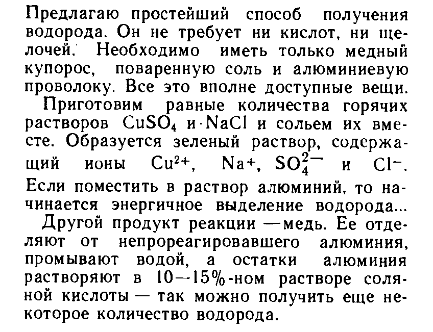

:) читала журналы советской эпохи,и один автор предложил получить водород из алюминия и раствора медного купороса .... :) посмотрите люди добрые на этот материал,можно ли серьезно отнестись к этому? :ah:
ПРЕДСТАВТЕ ЭТО ВСЕ ЗАБАБАХАТЬ В АЛЮМИНЕВОМ ВЕДРЕ!!!! :be: :ai:

Location: Нерехта
Совершенно серьезно. Смесь при такой реакции сильно разогревается, водород выделяется очень бурно

:) большущее спасибо...
