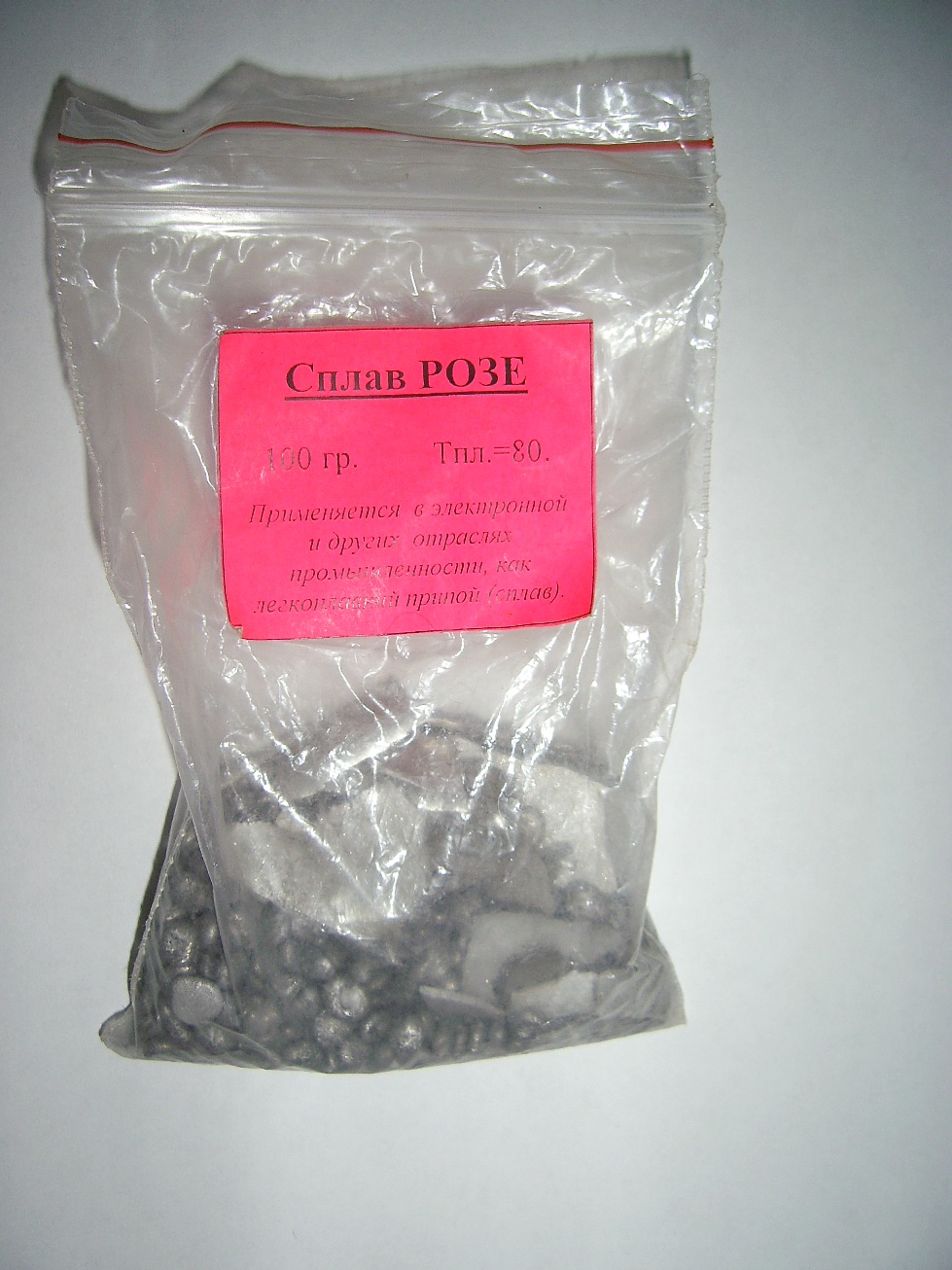

Купить в крупном радиотехническом магазине или на соответствующем рынке. Там есть и другие сплавы. Я когда-то ради интереса купил сплав Розе.

PostPosted: 16 Mar 2011 09:56
По Википедии:
Сплав Розе назван в честь немецкого химика Валентина Розе Старшего.
Состав припоя: Олово 25 % / Свинец 25 % / Висмут 50 %
Температура плавления +94 °C. Сплав Розе похож на сплав Вуда, но отличается от него меньшей токсичностью, так как не содержит кадмия. Он используется в электрических предохранителях.
Хотя температура плавления на пакетике 80 С. Не совсем ясно, какой состав имеет этот сплав или температура указана неверно.
По данным словаря Брокгауза
сплав Розе
60 частей висмута
28,1 свинца
24,1 олова
температура плавления 95 С
В другой статье Википедии указан сплав
висмут 35,3 %, кадмий 9,5 %, свинец 35,1 %, олово 20,1 % темп. плавления 80 С

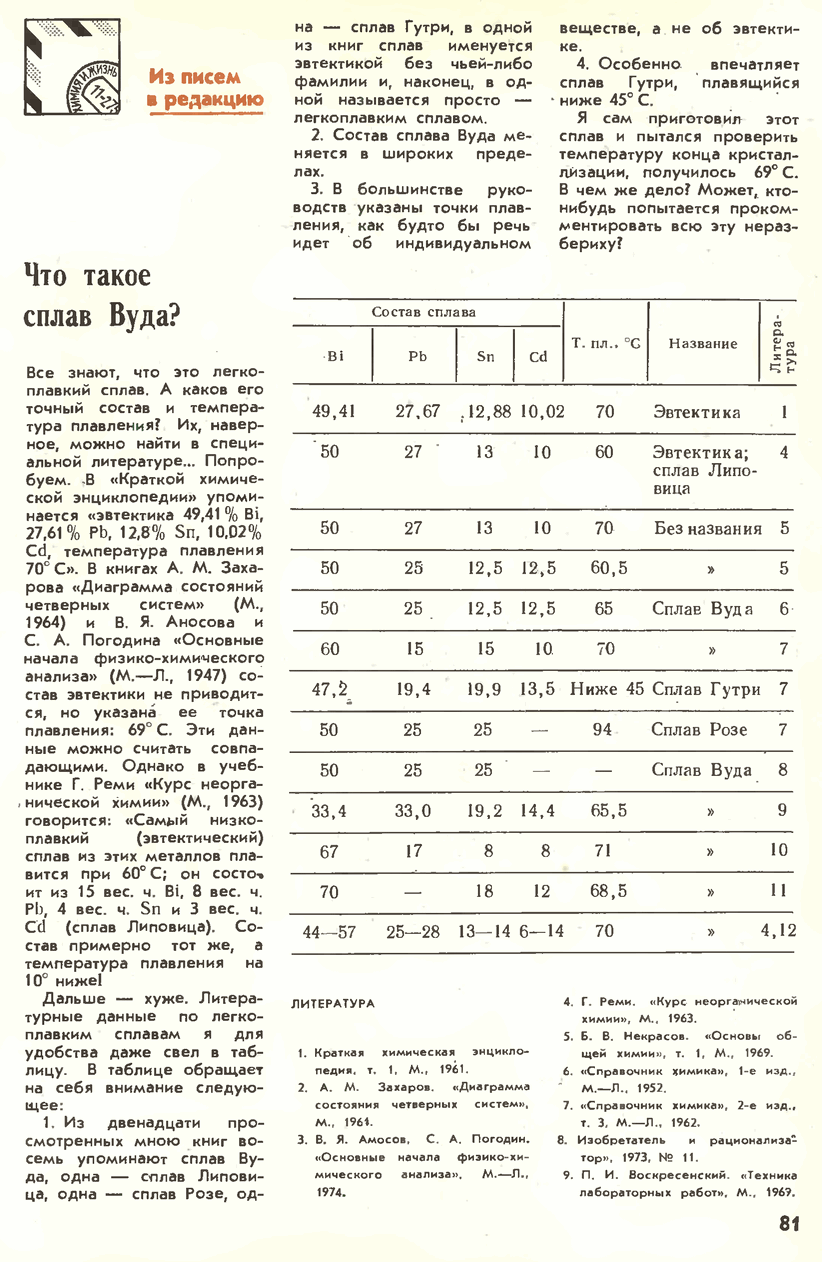

С составами и названиями легкоплавких сплавов на основе висмута заморочка давняя.
Вот вам "Химия и жизнь", 1975, № 2, с. 80-81.
Вряд ли с тех пор появилось улучшенное и дополненное издание. :(
