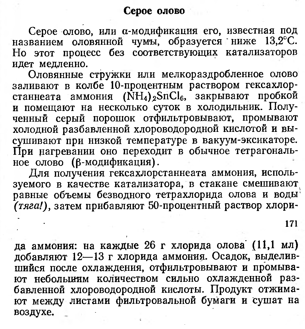

Нашёл методику приготовления серого олова в практикуме Ключникова.

Я бы не советовал дома работать с безводным тетрахлоридом, если есть возможность приобрести пентагидрат и творчески доработать методику.

Ну что, кто-нибудь получил серое олово? У меня на морозе лежит - лежит, но пока ничего не получилось.
 Post subject: Re: Олово
PostPosted: 28 Jan 2013 21:01
У меня то же самое (вот только что проверил), хотя в морозилке лежит больше месяца (-18С).
Зимы у нас по части морозов нестабильные, потому лучше холодильника ничего не придумать. И всё равно бэсполэзно. Видимо, без затравки не обойтись.
