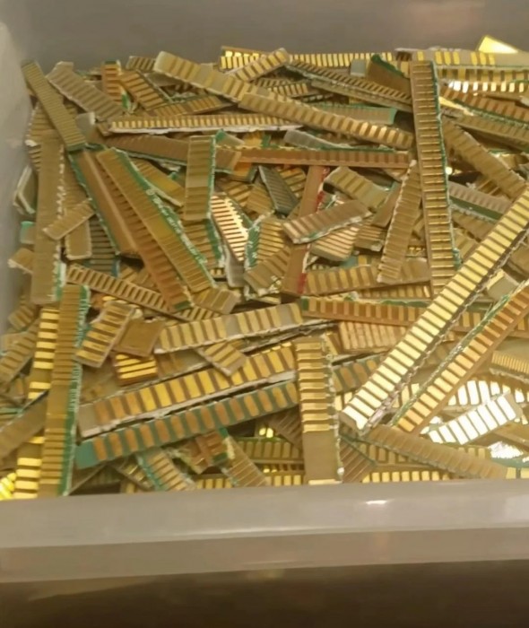

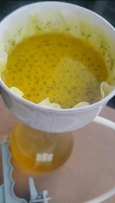

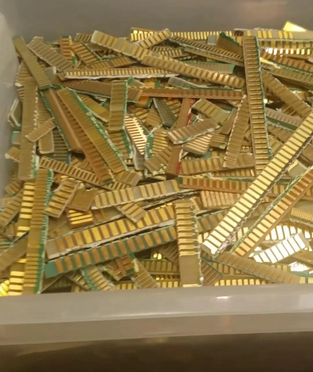

Gold recovery from computer parts

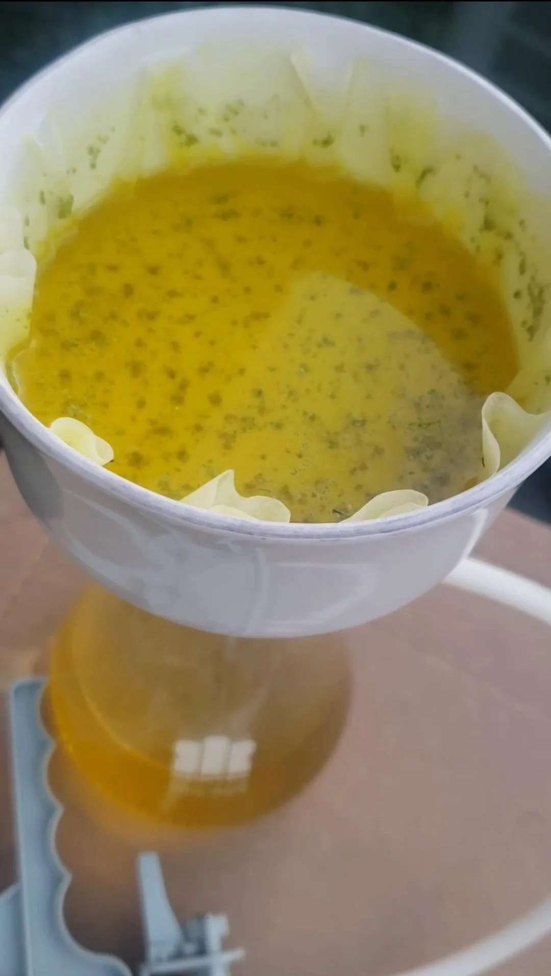

I took a stab at recovering the gold from computer scrap. I used the acid peroxide method (hydrochloric acid and peroxide) to dissolve the base metals holding the gold foils to the scrap boards, then used hydrochloric acid and bleach to dissolve the gold foils. I was pleased with the results. I attached the video in case anyone would like to see.
https://youtu.be/FeUUKZ_M2VM?si=WPcNYjHxCJfkSacl

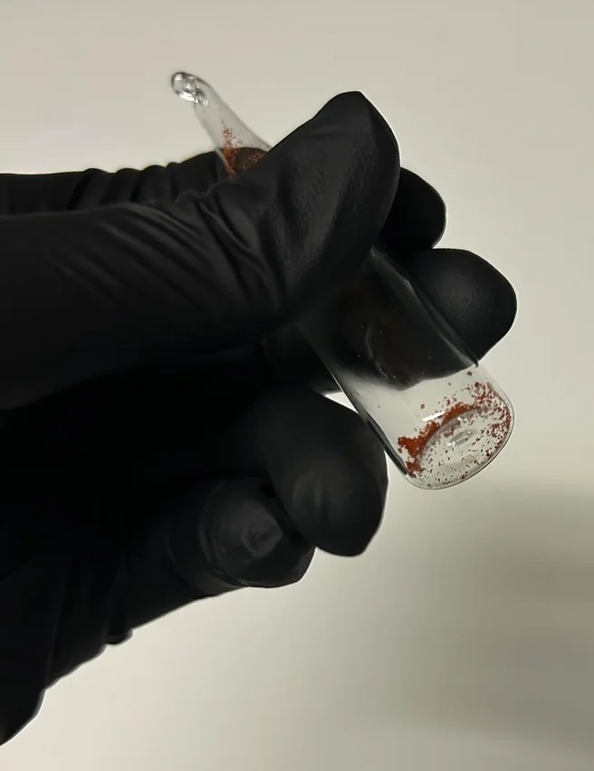

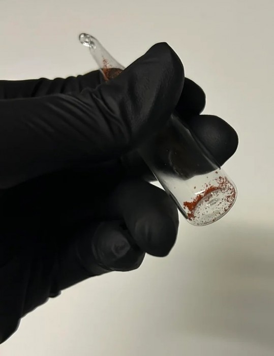

Potassium tetrachloroplatinate
 Post subject: Re: Серебро, золото, платиновые металлы (химия, выделение)
PostPosted: 17 Jul 2026 04:25
Posts: 13419
У меня был жёлтый. А кирпичный - похожий комплекс другого платинового металла, то ли родия, то ли иридия.
Короче, если взять советское поляризованное реле, растворить контакты в царской водке. Реакция идёт очень медленно. Потом добавить немного поташа - выпадает осадок кирпичного цвета.
ps^ Извините за невнимательность. Если платину растворить в царской водке и добавить поташ, выпадает жёлтый гексахлороплатинат.
