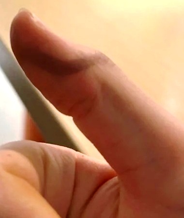

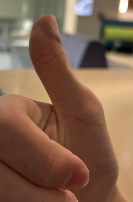

Нитрат серебра оставляет черные пятна металлического серебра на коже
Не отмываются - сходят вместе с ороговевшим слоем кожи

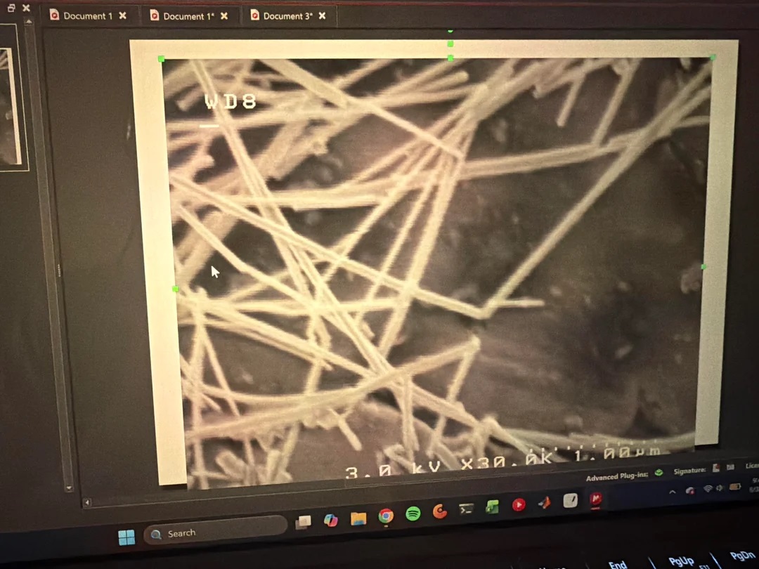

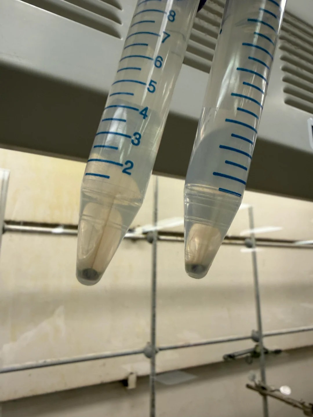

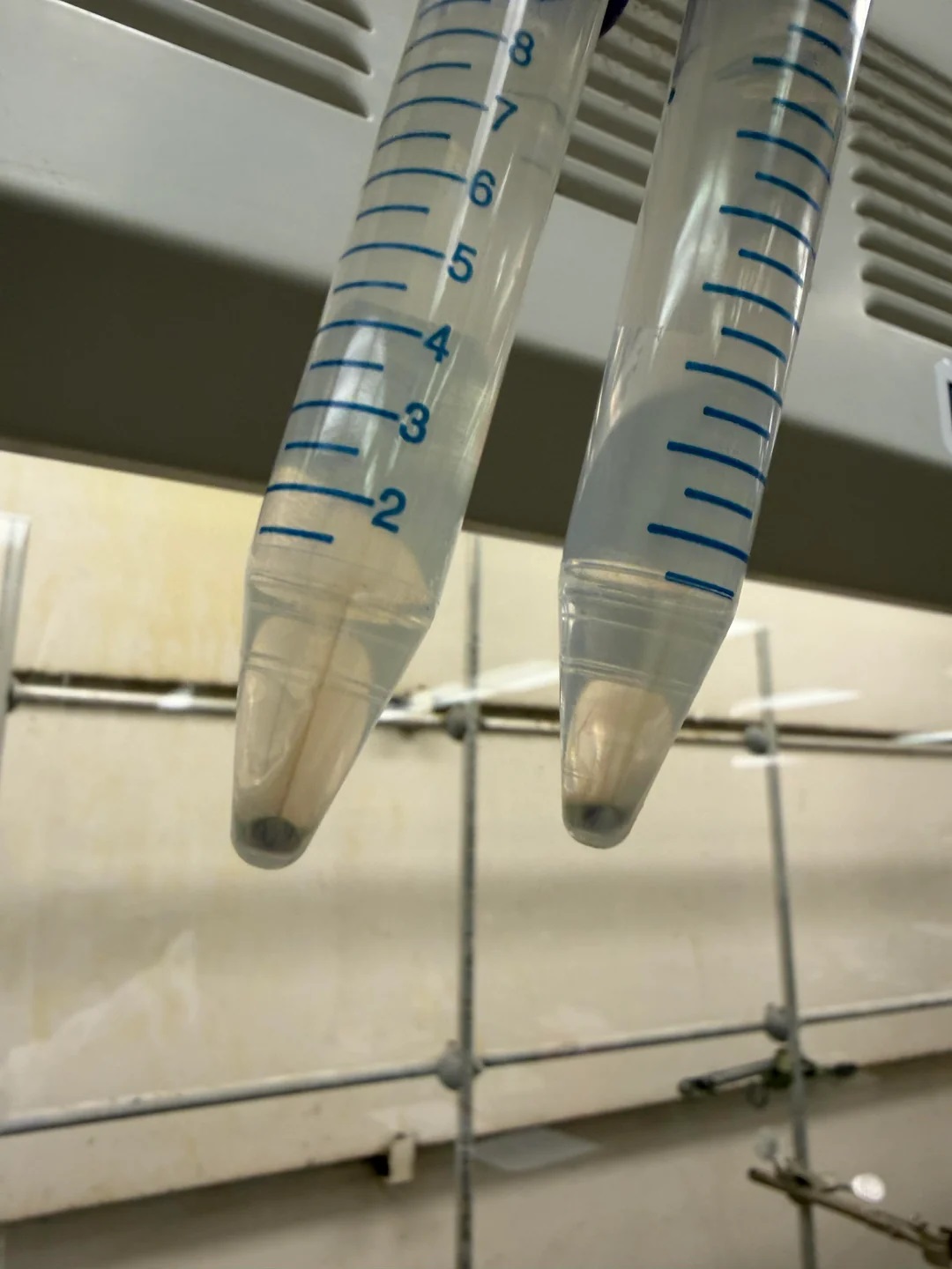

Synthesis of Ag Nanowires / Синтез серебряных "нанопроводов"
