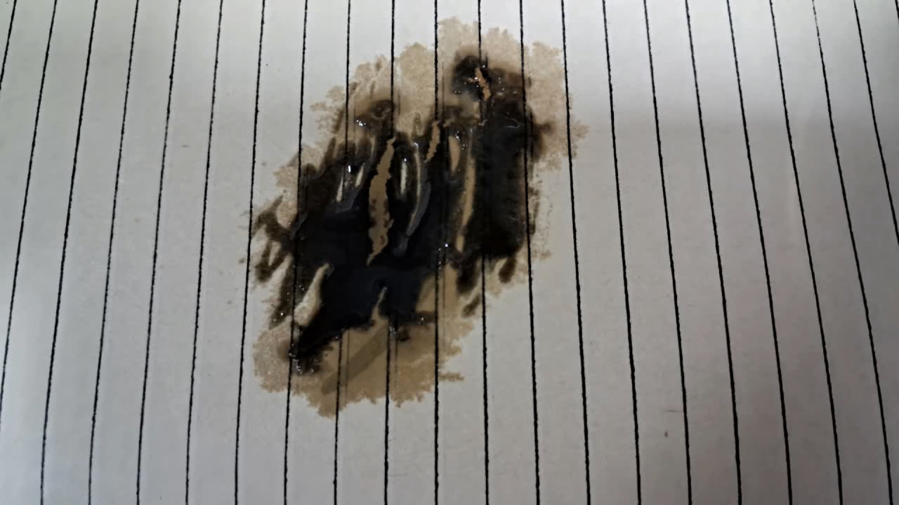

Qualitative Analysis (Identification) of Sulfuric Acid
http://chemistry-chemists.com/N1_2025/C ... P10-1.html
Qualitative_Analysis_Identification_Sulfuric_Acid-18.jpg [ 290.39 KiB | Viewed 5995 times ]

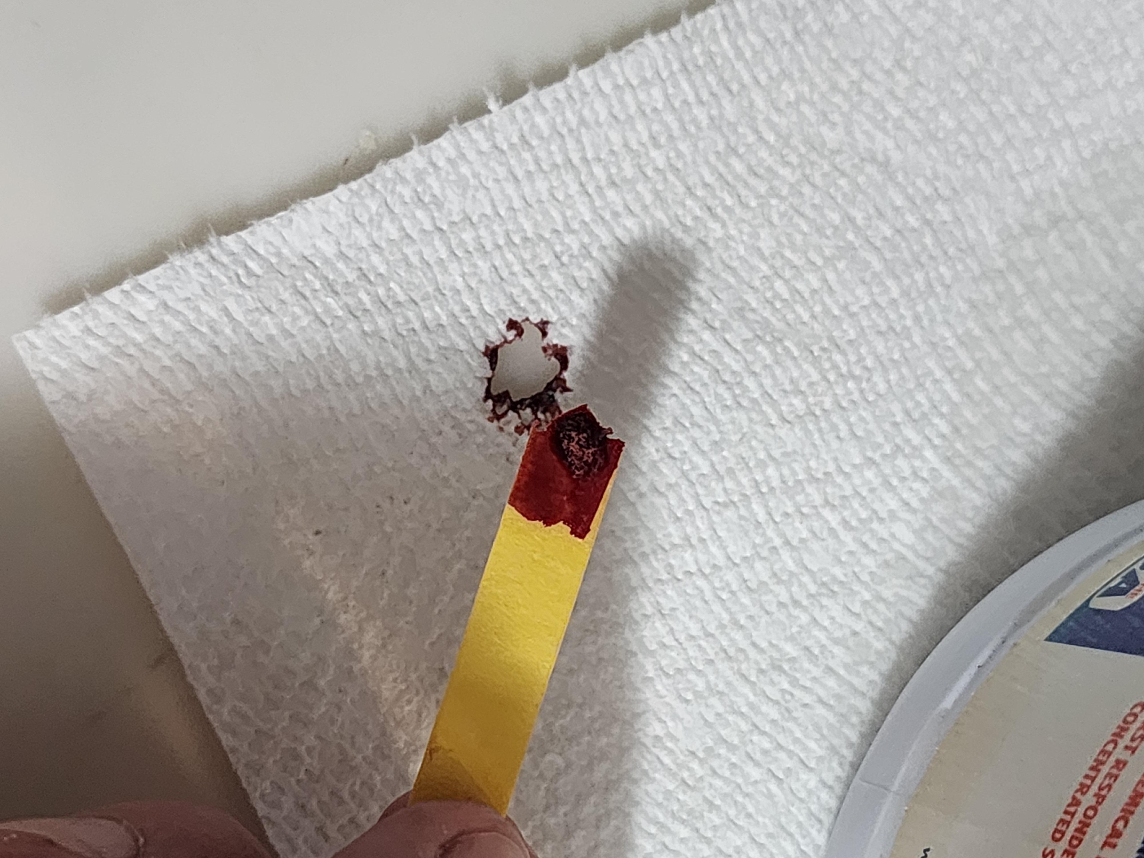

Концентрированная серная кислота и индикаторная бумага: что могло пойти не так!?
(фотография не моя - у меня для такого не хватило фантазии)
