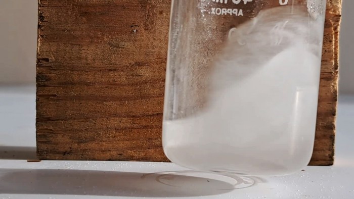

Does Calcium Carbonate React with Sodium Sulfate? - Part 9
http://chemistry-chemists.com/N3_2025/C ... P10-4.html

С мелом и сульфатом натрия - там все не совсем так, как казалось сразу. Вышло поучительно. На момент написания Части 9 я уже закончил эксперименты, однако, нужно время, чтобы описать, подбирая периоды, когда есть электричество.

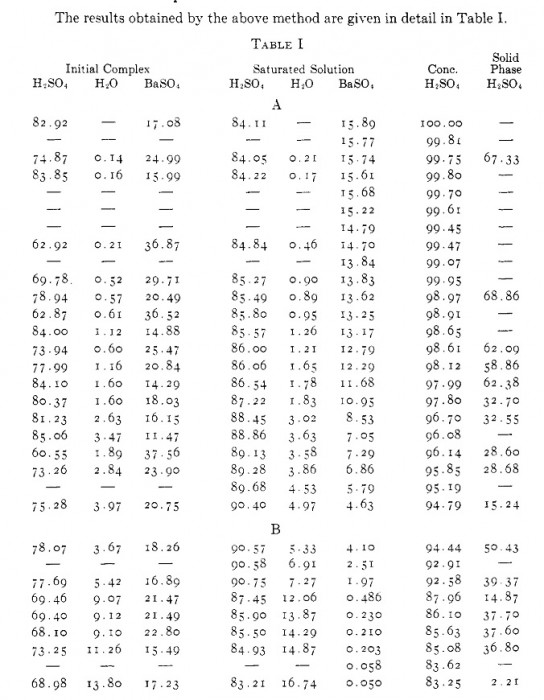

Dissolution of Barium Sulfate in Concentrated Sulfuric Acid - Part 11
http://chemistry-chemists.com/N3_2025/C ... P10-5.html
Dissolution_Barium_Sulfate_Concentrated_Sulfuric_Acid-7.jpg [ 215.75 KiB | Viewed 245 times ]
 Post subject: Re: Кальций, Стронций и Барий
PostPosted: 04 Dec 2025 06:15
Posts: 12647
Я думаю, данные по растворимости в системе BaSO4-H2SO4-H2O должны быть в справочниках.
PostPosted: 04 Dec 2025 12:21
Posts: 66661
Есть статья с данными - после первой части эксперимента, когда писал статью, нашел. Скоро напишу продолжение.

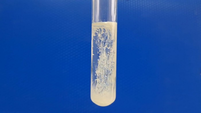

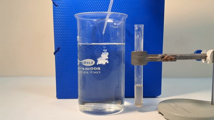

Precipitation of Barium Sulfate from Solution by Adding Water - Part 12
http://chemistry-chemists.com/N3_2025/C ... .html#1002
