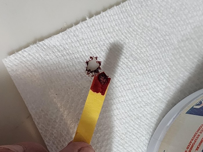

Концентрированная серная кислота и индикаторная бумага: что могло пойти не так!?
(фотография не моя - у меня для такого не хватило фантазии)
 Post subject: Re: Серная кислота, Сульфаты
PostPosted: 16 Sep 2025 05:57
Posts: 12420
Это вопрос на засыпку для абитуриента
