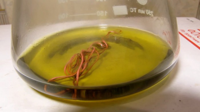

PostPosted: 04 Apr 2024 11:42
Hydrochloric acid dissolves copper metal
Concentrated hydrochloric acid, air and copper metal - part 1
http://chemistry-chemists.com/N2_2024/C ... -P3-1.html

Concentrated hydrochloric acid, air and copper metal - part 2
http://chemistry-chemists.com/N2_2024/C ... .html#1002
P.S. Пока не вычитывал.

Я думаю, что растворимость кислорода в гексане не меньше, чем в водном растворе. Справочники не смотрел.
 Post subject: Re: Медь и ее соединения
PostPosted: 08 Apr 2024 10:27
Тут дело не просто в растворимости, а в скорости диффузии газа (кислорода) через слой. Думаю проверить простым методом - налить в колбу или бутылочку раствор до верху и закрыть его пробкой.
Это тоже не полная гарантия - диффузия будет идти через пробку и стекло, но надо бы кислороду и "меру знать" - в том смысле, что он все равно реагирует с медью в колбе. Скорость поглощения должна быть существенно выше, чем скорость поступления.
