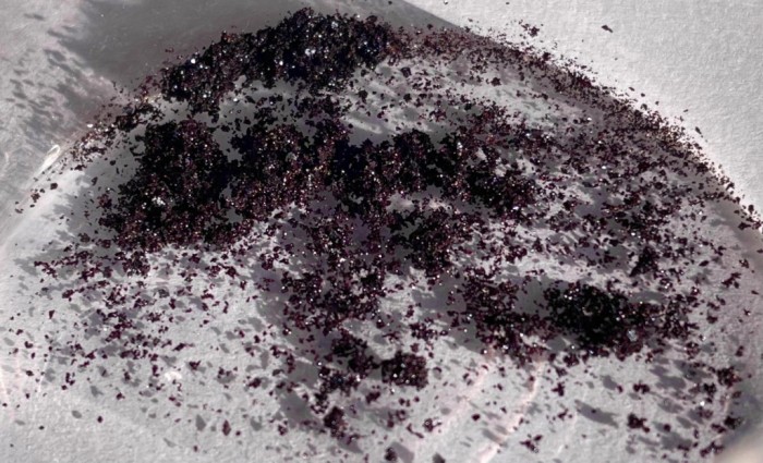

Potassium Hexachlororuthenate(III) K3[RuCl6]
I dissolved RuCl3•xH2O in conc HCl, and then added a saturated KCl solution
K3[RuCl6] immediately began precipitating, but I had to heat it up and evaporate off quite some liquid to get more to crystallize.
It does not seem to be very soluble in water, it dissolves slowly. But it is quite soluble in conc HCl
Also I’m not completely sure to as if this is K3[RuCl6] or K2[RuCl5(H2O)], as their preparations are similar. But I think my acid concentration was high enough to make sure it is K3[RuCl6]. I may treat it with conc HCl again to be absolutely sure that it’s all K3[RuCl6]

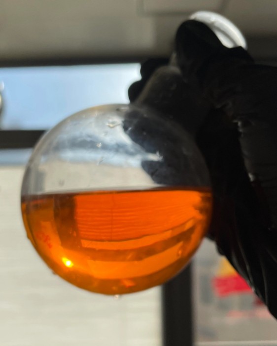

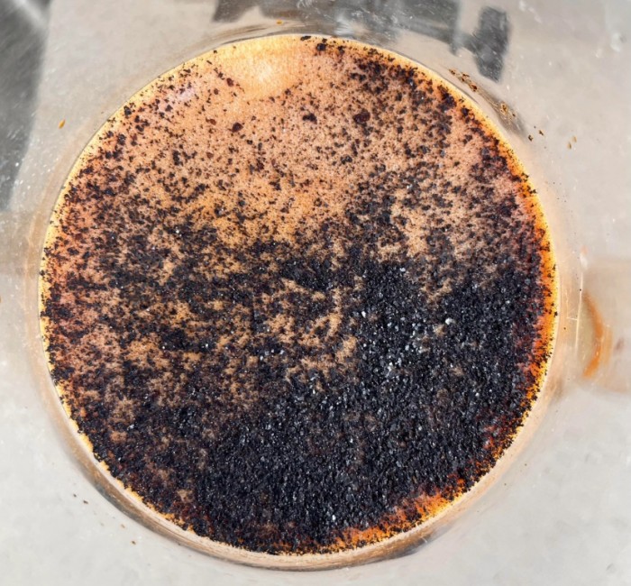

Making silver nitrate from silver and nitric acid
Судя по цвету, там не только нитрат серебра получился, но и нитрат меди.
 Post subject: Re: Серебро, золото, платиновые металлы (химия, выделение)
PostPosted: 07 Feb 2024 02:10
Posts: 1707
По Карякину, полученную смесь солей надо прокалить. Нитрат меди разложится до окиси, с нитратом серебра ничего не станет. Остаётся растворить и профильтровать.
PostPosted: 07 Feb 2024 14:03
Posts: 65143
Фотографии не мои, показанной на них работой в прошлом я активно занимался.
В ломе серебра часто присутствует также медь и не только. Я садил хлоридом натрия, отфильтровывовал хлорид серебра, восстанавливал его глюкозой в присутствии едкого натра. Получалось очень чистое серебро. При необходимости из него можно было получить нитрат.
PostPosted: 07 Feb 2024 14:47
Posts: 6820
Зависит от процентного содержания меди. Если медь в виде сравнительно небольшой примеси, то можно просто небольшую часть раствора осадить щелочью, а потом осадить оксидом серебра медь в основном количестве раствора. Если наоборот, меди много, а серебра мало, то серебро логичнее осадить в виде хлорида.

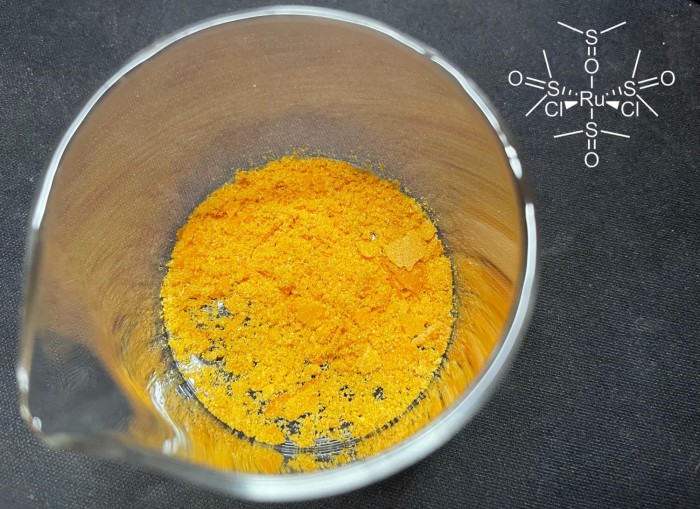

Tetrakis(dmso)ruthenium(II) Chloride, a possible anti-tumor drug
