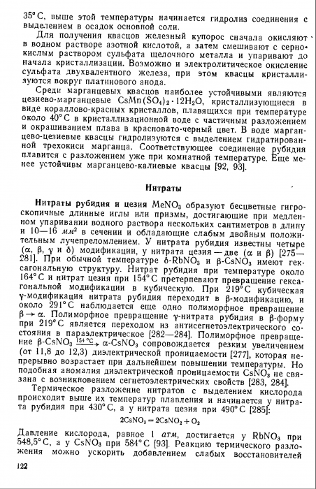

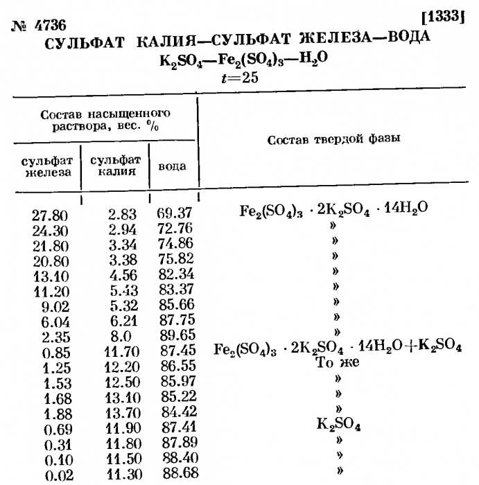

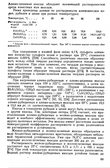

Попробовал поискать. Железокалиевые квасцы упоминаются как неустойчивые (при <=25С распадаются), видимо, они существуют только при охлаждении.
В.Е. Плющев, Б.Д. Степин Химия и технология соединений лития, рубидия и цезия (1970) viewtopic.php?p=21526#p21526
Любопытно также, что устойчивость и растворимость железорубидиевых и железоцезиевых квасцов отличается между собой довольно существенно.

Железо-калиевые квасцы упомянуты в справочнике Гороновского и др. viewtopic.php?p=5579#p5579 с.266 № 124
Упоминаются в "Основах общей химии" Менделеева и в двухтомнике Реми.

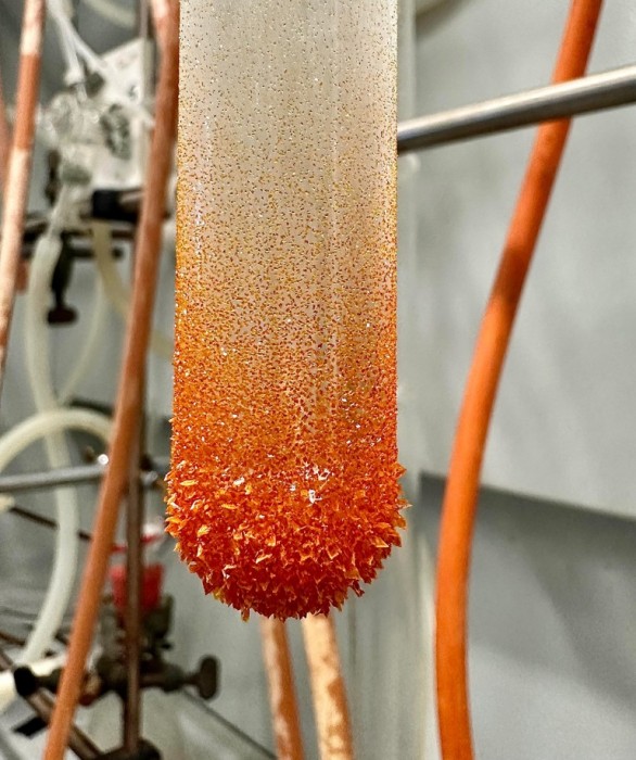

ferrocene crystals

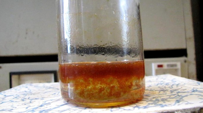

Posts: 65145

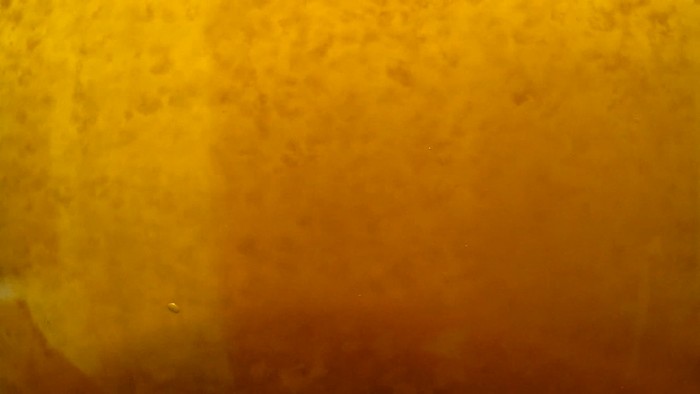

Основный ацетат железа (III) я осаждал много лет назад
http://chemistry-chemists.com/Video/iron-acetate.html
- коричневый, но действительно частично похож на роданид.

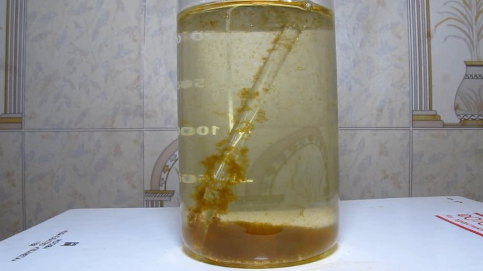

PostPosted: 17 Aug 2023 11:52
Posts: 65145
Natural water and chemical reagents (demonstration model of water treatment process)
Lake water, iron (III) chloride and calcium hydroxide - p.1
Lake_water_iron_III_chloride_calcium_hydroxide-21.jpg [ 311.83 KiB | Viewed 5590 times ]

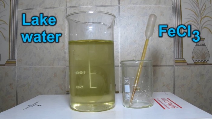

 Post subject: Re: Железо, его Соединения и Сплавы
PostPosted: 21 Aug 2023 11:31
Posts: 65145
Lake water and iron (III) chloride - pt.2
http://chemistry-chemists.com/N3_2023/C ... .html#1002

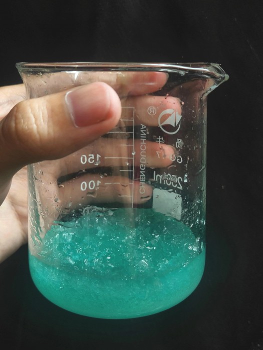

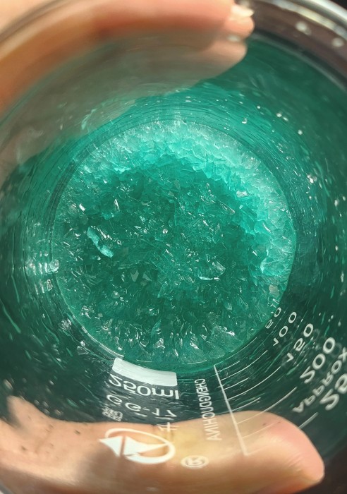

PostPosted: 14 Sep 2023 20:42
Posts: 65145
Iron Sulfate / Ferrous Sulfate crystals
