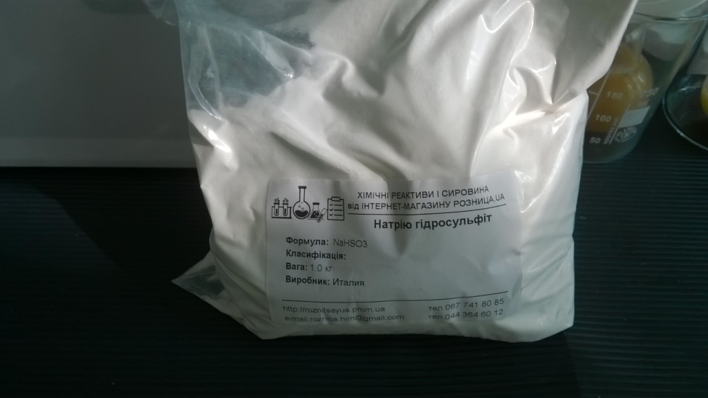

Гидросульфит натрия. Серьезная вещь: когда растворял в воде сразу ощутил сильный запах сернистого газа.

Posts: 7070
Он разве бывает в сухом виде?
Это метабисульфит, скорее всего.

Устаревшее название дитионита Na2S2O4
 Post subject: Re: Сера, Сульфиды, Сернистый газ, Сульфиты, Тиосульфаты
PostPosted: 25 Sep 2020 08:33
Posts: 69347
Дитионит натрия, Na2S2O4 - соединение с более низкой степенью окисления серы.
Гидросульфит натрия я раньше встречал под названиями: метабисульфит или бисульфит натрия Na2S2O5*хН2О (условно: Na2SO3*SO2, еще и *хН2О). Например, метабисульфит использовался для проявления бумажных хроматограмм неорганических фосфатов (орто- и полифосфаты).
Про гидросульфит NaHSO3 писали, что существует только в растворе, который образуется при насыщении сульфита сернистым газом. Но недавно встретил такую этикетку на твердом продукте. И это не просто механическая ошибка - продукт явно был куплен у производителя под таким названием и перефасован.
Т.е., такое вещество не существует в твердом виде, но название твердого продукта "гидросульфит натрия" - вполне в ходу.
P.S. Есть еще одно созвучное название - гипосульфит натрия (он же - тиосульфат Na2S2O3*5H2O) - ну и намудрили с традиционной номенклатурой солей кислородных кислот серы.
Тем не менее зарегистрированы пищевые добавки: Е222 - NaHSO3 и Е223 - Na2S2O5, т.е. подразумевается, что вещества разные.

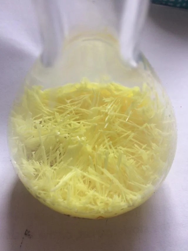

Сера, которая кристаллизовалась из горячего толуола в течение ночи (в закрытом сосуде). Не путать с макаронами!
Sulfur, crystallized from hot toluene overnight in an insulated vessel. Not pasta!

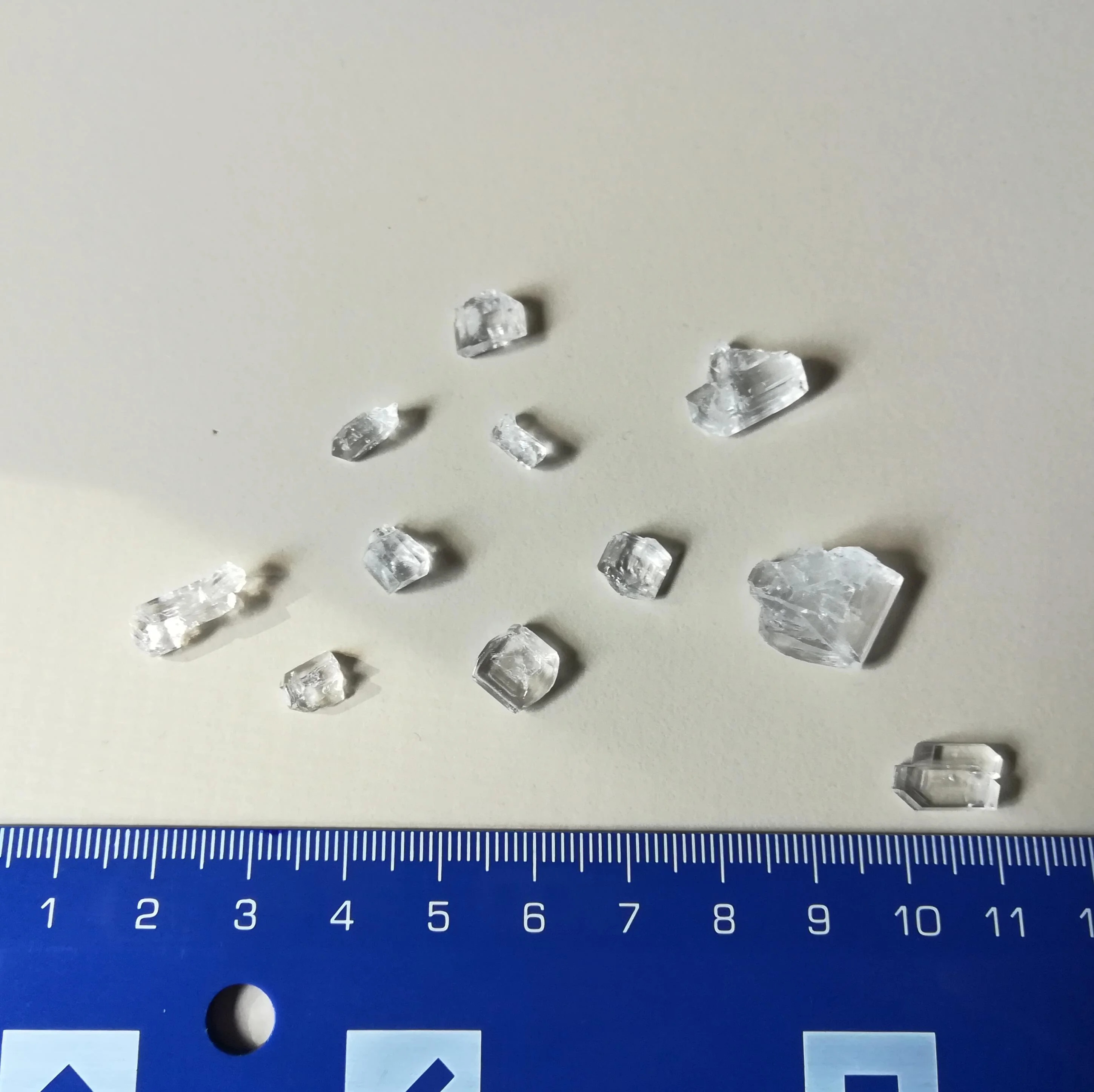

Кристаллы тиосульфата натрия
